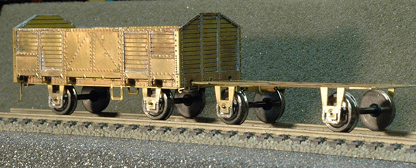

max333 ha scritto:
La ralizzazione tutta in ottone gioverebbe di tantissime aggiunte come chiodature ed altro (premetto e sai che non sono un contachiodi anche se molto critico nei confronti dei miei modelli), di sicuro ne risulterebbe un modello perfettto ma a costi alti e con parecchie ore di lavoro.
mandi, max
Realizzare un carro tutto in ottone non é una passeggiata, richiede decine di ore di lavoro al CAD, ed anche ammettendo di arrivare subito ad una lastrina perfetta, cosa che, tuttavia, non succede nemmeno ai grandi del modellismo in ottone, poi ci vogliono molte ore di lavoro anche per il montaggio e la verniciatura. Per esempio il carro Ltm é composto da una settantina di pezzi in fotoincisione, cui si devono aggiungere tutte le fusioni di respingenti, boccole e balestre, la trazione continua con la molla a bovolo, gli assali, i ganci realistici…
In questo caso anche il sottocassa é tutto realisticamente riprodotto, e da notare che non ci sono i freni (assenti al vero), che complicano e di molto la realizzazione del modello.

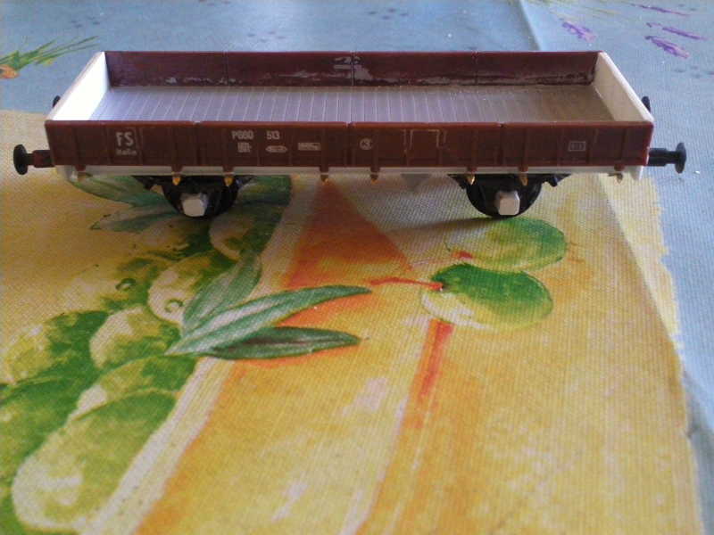

Il mio carro P Lima rielaborato una volta finito.

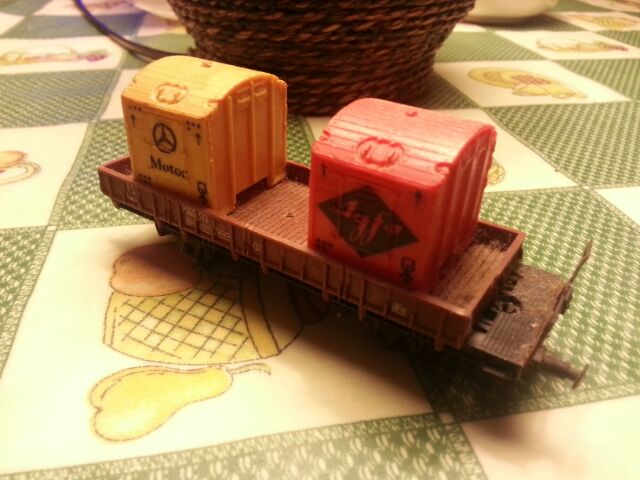

Ho fatto un restauro conservativo di questo qua sotto...
IMG_2015012255990.jpg [ 51.21 KiB | Osservato 11930 volte ]
e per ora l'ho caricato così
IMG_2015012359891.jpg [ 51.27 KiB | Osservato 11930 volte ]
ma volendo usare questi aggeggi, fino a che epoca sono durati?

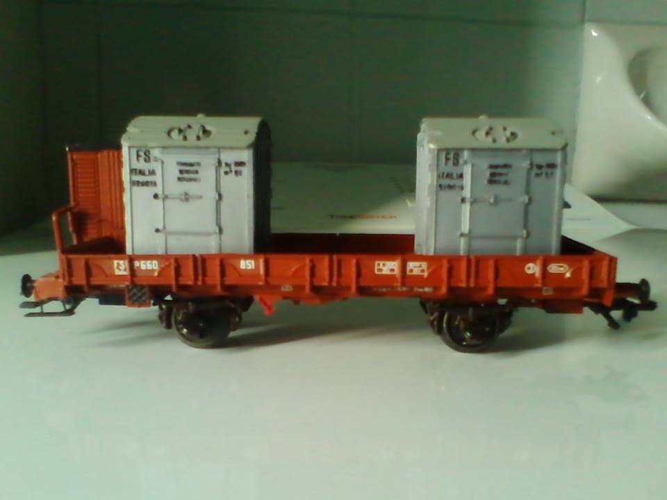

Il mio l'ho "allestito" così:
Tipo P con casse mobili.jpg [ 38.93 KiB | Osservato 11792 volte ]
Ma ho usato il P della TTm in kit, tutt'altra cosa.

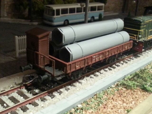

Io invece vorrei caricare i miei TTM Kit con dei trattori Fiat o Same ma credo che rimarrà una pia illusione...
Bruno
