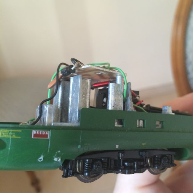

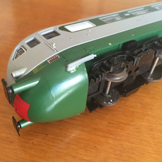

L'olio di oliva ha dato sicuramente una benedizione all'ETR per il futuro ma non ha apportato nessun beneficio. Vi metto qui sotto un'altra foto di un altro delittuoso incollaggio per capire di che stiamo parlando. Ho l'impressione che Bari S. Spirito ha ragione e che non si tratti di cianoacrilico ma di un'altra collaccia. Riproverò ancora con l'acqua calda più tardi ma intanto vorrei capire il metodo della soda caustica (che non conosco) e le precauzioni da prendere (soprattutto per il modello).
Ho anche smontato il modello perché l'acqua calda aveva creato condensa in cabina e ne ho approfittato per fare qualche verifica più approfondita anche sulla motrice. Come c'era da aspettarsi il motore é un tre poli ma sia il motore che la "pcb" sono molto più "antiquati di quello che ereditati sul 233. Vi metto qualche foto anche perché la pub monta dei strani componenti rossi che sembrano delle induttanze che non avevo mai visto prima sui modelli Lima. La buona notizia é che solo uno dei quattro assali ha l'ingranaggio spaccato... poco male dall'esperienza 233 me ne resta qualcuno.
Ritornando al tema principale oltre alla soda caustica se qualcuno avesse qualche dritta sui colori mi aiuterebbe a preparami psicologicamente a fare quello che mi riesce peggio ... ricolorare i rotabili come suggerito da molti.

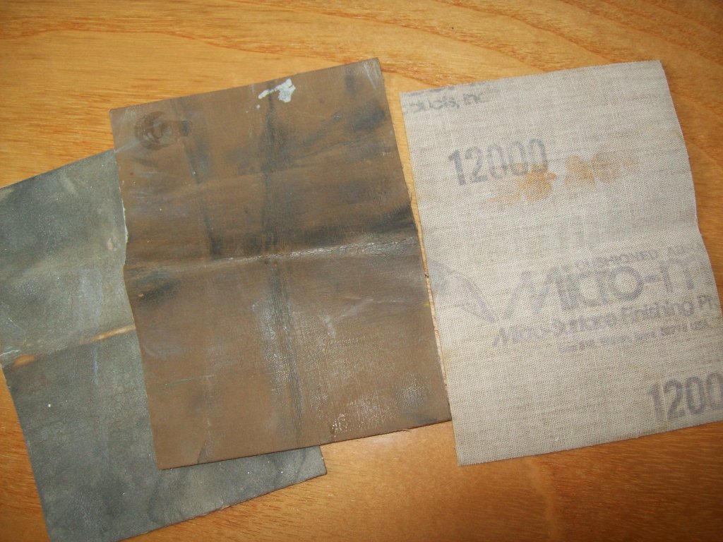

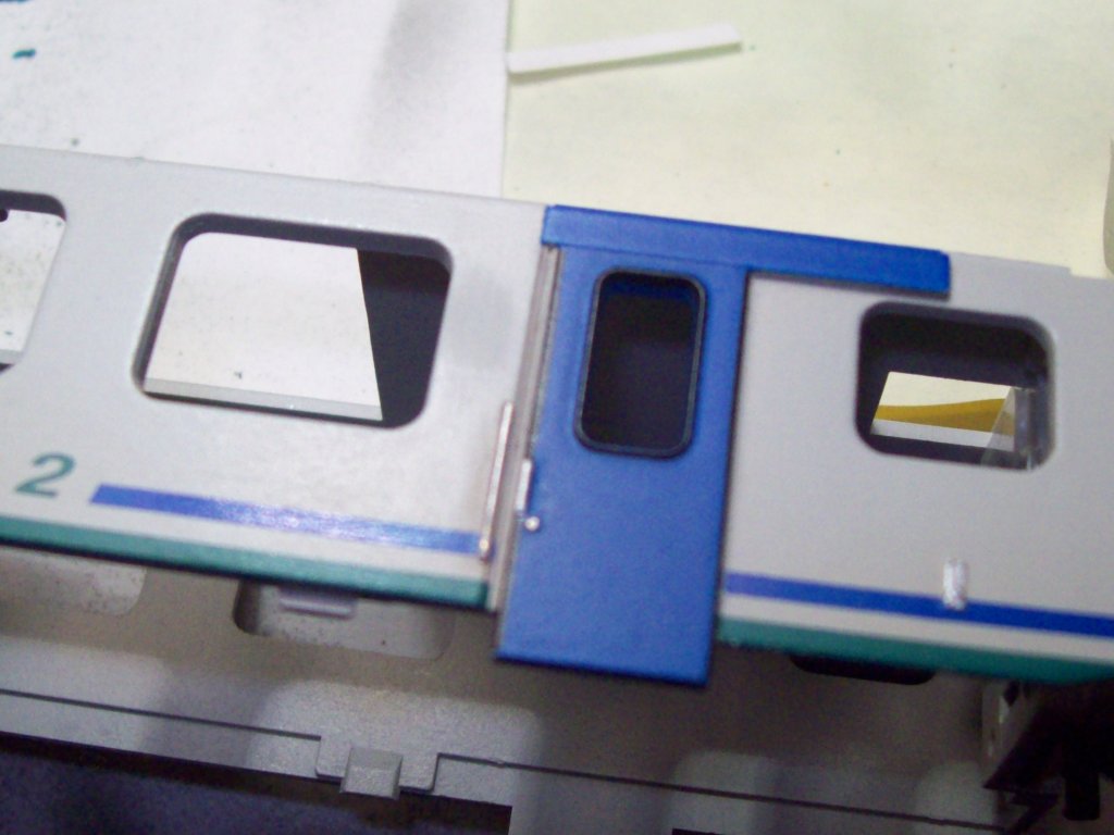

L'altra cosa che aiuta un casino in questi casi sono questi oggetti magici:
100_7324.jpg [ 151.45 KiB | Osservato 5320 volte ]
Si chiamano micro-mesh, ne esiste anche una versione che invece del solo foglio abrasivo ha anche una sorta di cuscinetto semirigido (ce li ho da qualche parte, dispersi sul tavolo da lavoro). In pratica è un kit di fogli abrasivi di grana sempre più fine, da 2400 fino a 12000, con cui ci si può fare davvero di tutto (e lo stato di usura dimostra quanto li abbia usati)
Una verniciatura infatti va vista come una sorta di torta a strati. Ovvio che se la aggrediamo con carta vetrata, in una passata incidiamo il lavoro fino all'osso, ma andandoci invece con gli attrezzi giusti, possiamo via via rimuovere (o semplicemente levigare) gli strati superiori senza intaccare quelli inferiori. Anch'io una volta quando c'era un'imperfezione nella verniciatura non sapevo come sistemarla, se non ridipingere tutto; con il tempo invece sono riuscito a ripare cose che mi sembravano impossibili (con il tempo e un certo numero di modelli rovinati :)) Addirittura ho imparato anche a levigare una verniciatura che semplicemente non era sufficientemente liscia, dandole una finitura a specchio. E' esattamente quello che fanno i carrozzieri (in effetti l'anno scorso ho pure eliminato un paio di graffi sulla mia astra metalizzata.....)
Certo... ancora oggi però ogni tanto capita di fare un casino :)

Red707 mi stai aprendo un mondo con questi prodotti della micro mesh!! Mi dai qualche informazione in più please? Vado per analogia con le carte abrasive che conosco. Quando carteggi delle parti molto piccole come quello che dovrò fare io, inevitabilmente carteggi pure attorno solo che fino a quando sei sulla colla togli strati di colla, quando sei sulla superficie sana, togli vernice. A parte la scontata raccomandazione di cercare di lavorare solo sulla superficie da trattare, come si comportano questi micormesh quando vai a toccare al parte sana, la lucida o la svernicia?

PS: avendo trovato in casa un prodotto per togliere silicone ho dato una prova sulla macchia più coriacea del sottocassa. la rimozione é stata istantanea, come anche la sverniciatura e credo (non sono sicuro perché potrebbe essere stata la colla precedente) la fusione della plastica.... In quel punto sicuramente bisognerà metterci mano con la vernice

Eh... è roba un po' difficile da trovare in Italia, io la ordinai qui una quindicina di anni fa:
[url]
http://www.micromark.com/micro-mesh-fin ... ,7601.html[/url]
(prezzo buono, ma le spese di spedizione ti ammazzano! Ho preso anche la versione con i cuscinetti, li chiamano "polishing pad").
Può darsi che su amazon o ebay si trovi anche a meno.
Devo dire tra l'altro che sulle finiture non ho mai usato i fogli a grana più grossa (2400 e 3200), troppo grossi, credo di aver sempre cominciato come minimo dalla 4000. La 8000 e la 12000 poi sono spettacolari anche sui trasparenti. I tettucci degli aerei diventano cristallini.

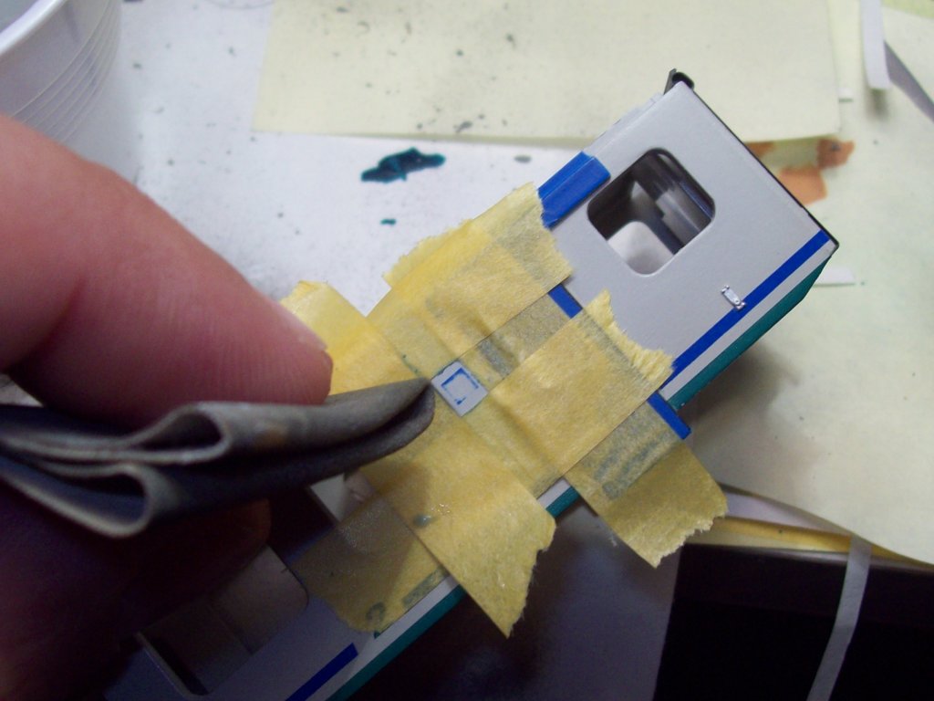

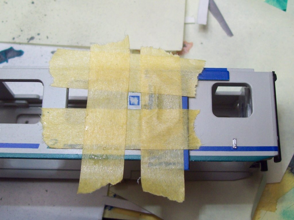

Per non far casini (strofinando ovviamente si va subito a intaccare in particolare le superfici sporgenti), meglio proteggere il tutto con un po' di nastro per mascherature. Una cosa del genere ad esempio.
100_7325.jpg [ 124.09 KiB | Osservato 5322 volte ]
Mettiamo che io voglia carteggiare via l'indicazione dello scompartimento fumatori (che è una delle cose che dovrò fare). Proteggo la porta e tutto il resto con un po' di nastro tamiya (kabuki tape). Ce ne sono di più resistenti, ma non vorrei che togliendolo si portasse via della vernice, quindi va bene il tamiya. Come vedi, lascio un po' di spazio tra la zona che devo carteggiare e il nastro, perchè anche questo ha uno spessore, quindi il foglio abrasivo tende a galleggiare appoggiandosi sulle superfici sporgenti, con il rischio di non lavorare bene vicino al bordo del nastro. Il foglio abrasivo è meglio usarlo bagnato. Ovviamente in questo modo non si vede molto bene quanto sta lavorando e soprattutto anche il nastro adesivo dura poco. Perciò di solito dò qualche passata, mi fermo, asciugo il particolare con il polpastrello o uno straccio, vedo come sta andando (e se il nastro è consumato quindi da rimpiazzare), e poi riprendo... insomma... un lavoro che va fatto per piccoli passi, ma funziona. Ovviamente il tutto consuma anche un po' di vernice "buona", ma se lo strato è sufficientemente spesso e il tocco sufficientemente leggero, la si leviga solo, senza scrostarla e arrivare alla plastica.

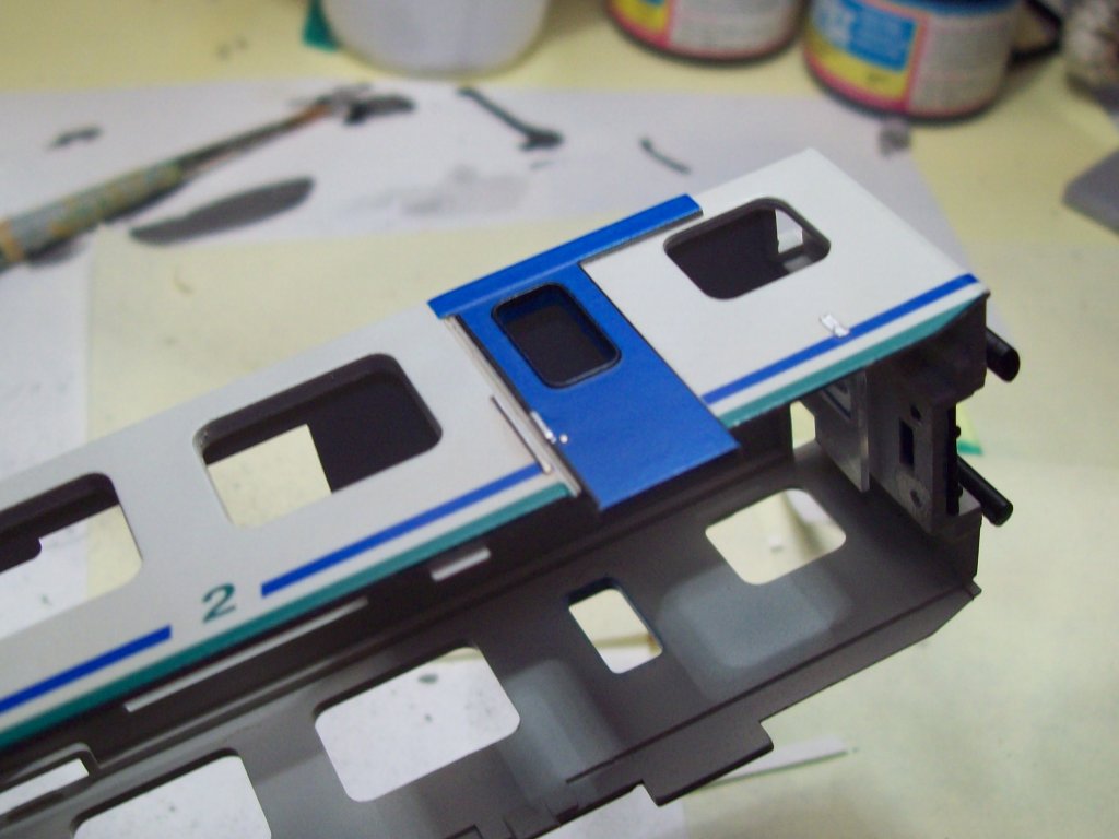

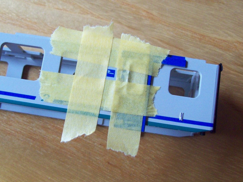

Beh, già che c'ero ho deciso di fare un piccolo tutorial :)
Lavoro iniziato, comincia a scomparire l'iscrizione del compartimento fumatori. Avendo già sperimentato lo spessore della verniciatura (e non trovando il foglio 4000 nel casino del mio tavolo di lavoro) stavolta sono partito con la 2400.
100_7326.jpg [ 101.61 KiB | Osservato 5312 volte ]
Un altro po' di olio di gomito, come si vede ho ripiegato il foglio in 4 in modo da avere una specie di "penna" abrasiva (ma elastica, in modo da non lasciare troppi segni).
100_7327.jpg [ 84.06 KiB | Osservato 5312 volte ]

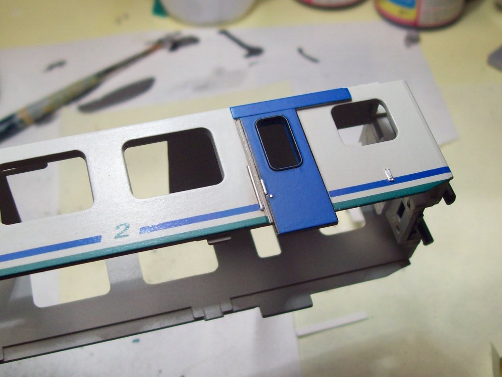

L'iscrizione è venuta via, lavoro finito?
100_7328.jpg [ 84.58 KiB | Osservato 5312 volte ]
Non proprio, guardandolo verso la luce si nota che è più opaco del resto della verniciatura
100_7329.jpg [ 84.71 KiB | Osservato 5312 volte ]
Una passata con il foglio 8000 ed anche questo è un problema risolto. Anzi, nella foto non si vede ma è quasi troppo lucido rispetto al resto della verniciatura, basterà una passata di trasparente semilucido (che dovrò dare comunque dopo aver dipinto la striscia verde sopra i finestrini) a uniformare il tutto.
100_7330.jpg [ 86.35 KiB | Osservato 5312 volte ]

Informazione per gli esperti. Dopo qualche giorno il proprietario precedente mi ha spiegato che i pezzi li incolló il nonno dalle mani malferme.. Comunque la notizia importante é che la colla sembra essere una HELLER. Ci aiuta a capire come toglierla?
Nel frattempo ho fatto diversi sciacqui di acqua bollente e le tracce di colla meno dense si sono attenuate. le altre persistono imperterrite.

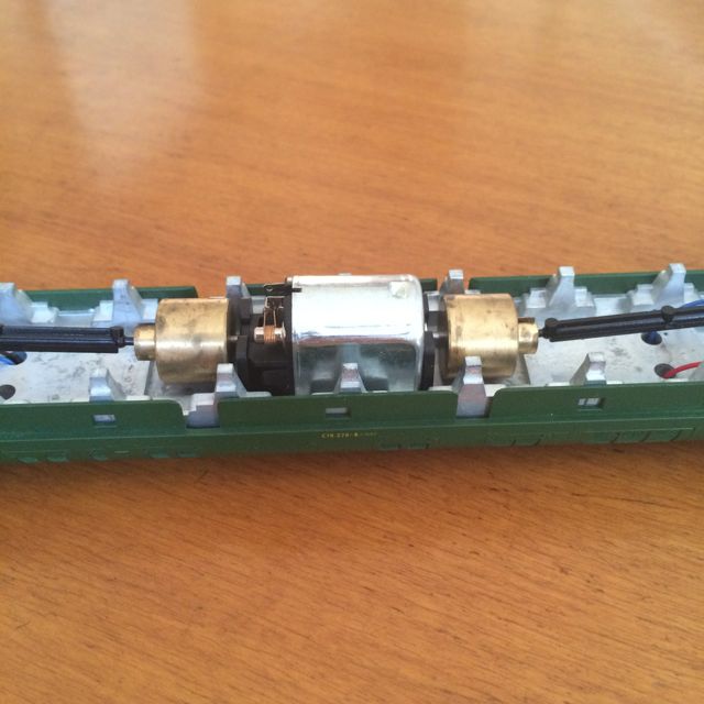

Visto che ci siamo, qualcuno ha già visto questo motore e sa con quale 5 poli sostituirlo a "pennello"? Vorrei almeno risparmiarmi le fresature...
Motore 3Poli originale ETR228.jpg [ 52.84 KiB | Osservato 5268 volte ]

L'Etr-242 Hornby-Rivarossi è fondamentalmente lo stesso treno. Credo abbiano fatto giusto qualche modifica al sottocassa per prevedere la versione sonorizzata. Molto probabilmente i ricambi sono compatibili

Per Red707, se é vero che il 242 HR é fondamentalmente simile, purtroppo su questi modelli si sono divertiti a giocare sui dettagli. Il 233 che anche lui é fondamentalmente lo stesso a meno della gobba montava un Buhler (che mi si ruppe dopo poco) e il ricambio della HR (credo proprio del 242) non calzava a pennello nel supporto e rimaneva con i centri dei volani di un paio di mm più alto degli ingressi delle viti senza fine. Insomma provare per credere, sembrano si siano proprio divertiti per rendere la cosa non proprio agevole

Per il motore, su una vecchia ALe601 che montava un tre poli adattai un Mashima flat can con pochissimo lavoro: era quasi perfetto come dimensioni, estrassi i volani dal 3 poli e li reinnestai sul Mashima recuperando lì uno o due millimetri di differenza; non ricordo però la versione, ti consiglio di prendere le misure del 3 poli e verificare; i Mashima portano le sigle MHKxxyy dove (sempre o quasi sempre) xx è il diametro e yy la lunghezza, io lo scelsi così.
