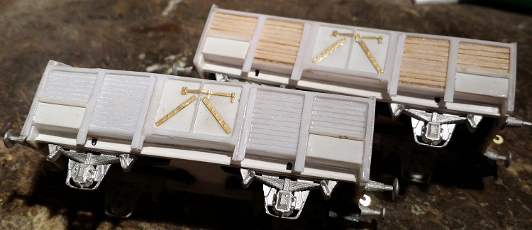

Devo dire che a me piacciono entrambe le versioni, dunque le porteremo a termine tutte due, anzi quattro, perchè sono passato alla costruzione di quelle con garritta.
Ho spazzolato il plasticard, ma forse un pò poco e in quello successivo cercherò di andarci più pesante...
Adesso devo fare un pò di spesa e poi procediamo.

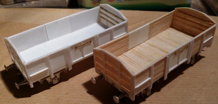

Ecco che cresce la famiglia... Si è inserito nella foto anche il primo carro test con le tavole errate:
La famiglia si allarga.jpg [ 209.66 KiB | Osservato 9232 volte ]

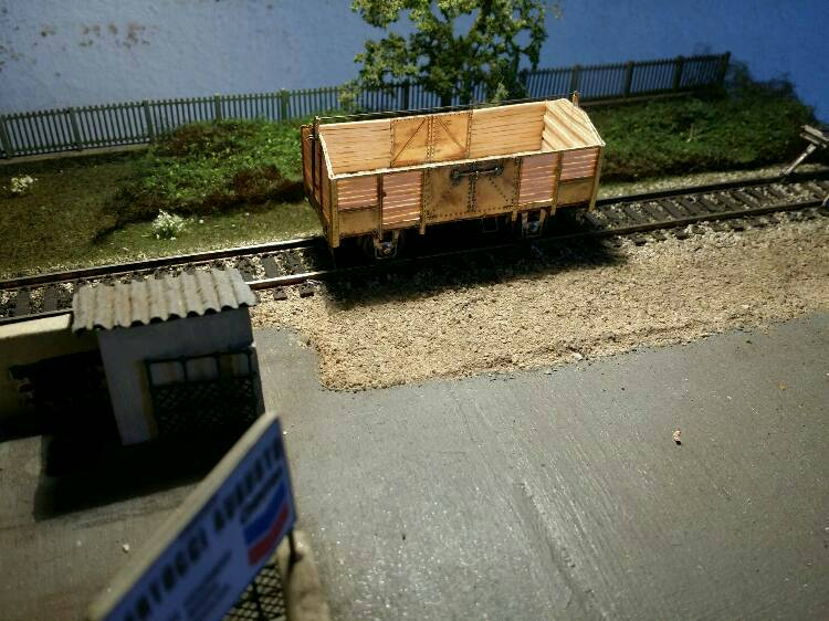

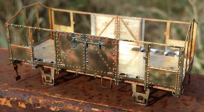

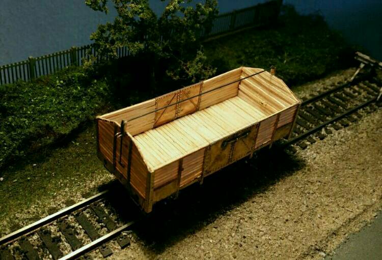

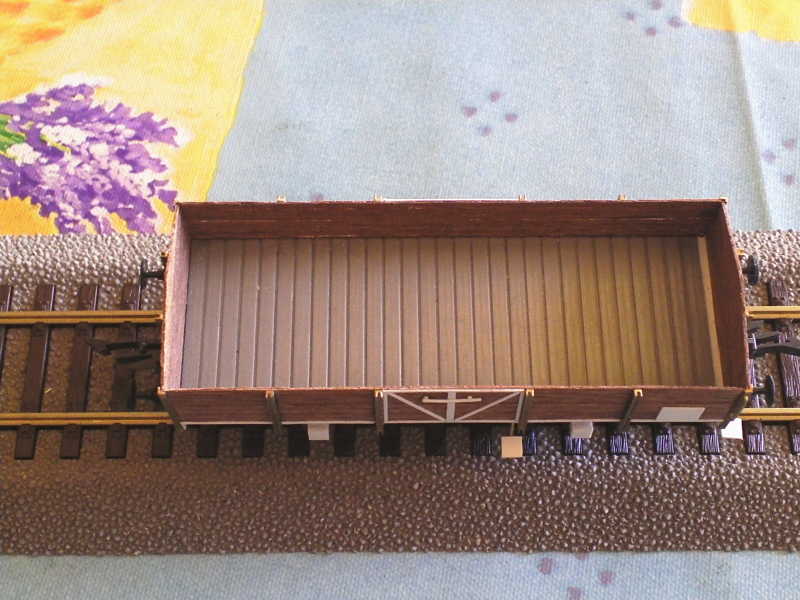

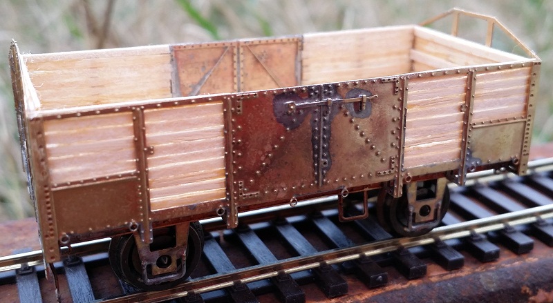

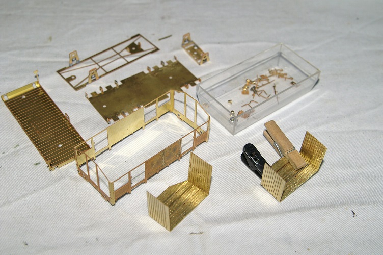

Le sperimentazioni continuano...
Mentre ero immerso nella mia fusione tra il legno e la plastica, un caro amico mi ha spedito una lastrina di un carro l, con l'idea di assemblarlo senza le riproduzioni del fasciame in ottone, ma con vero legno come ho fatto con i miei prototipi precedenti.
Devo dire che per me è stato molto doloroso non montare il kit totalmente in ottone, perchè a mio parere il risultato che ha ottenuto in questa lastrina è molto alto, sia come qualità del prodotto che come livello di dettaglio.
Ma ecco quello che stà venendo fuori in questa fusione tra ottone e legno...
4.jpg [ 140.69 KiB | Osservato 9148 volte ]
5.jpg [ 194.66 KiB | Osservato 9148 volte ]
6.jpg [ 95.89 KiB | Osservato 9148 volte ]
Chiedo venia per la qualità delle foto, ma con questo tempo nuvoloso non si distingue più il giorno dalla notte..
Visto che siamo guasi a 850 visite, (cosà che fà pensare che l'argomento interessi) Vi invito a esprimere un parere sul questi lavori work in progress.

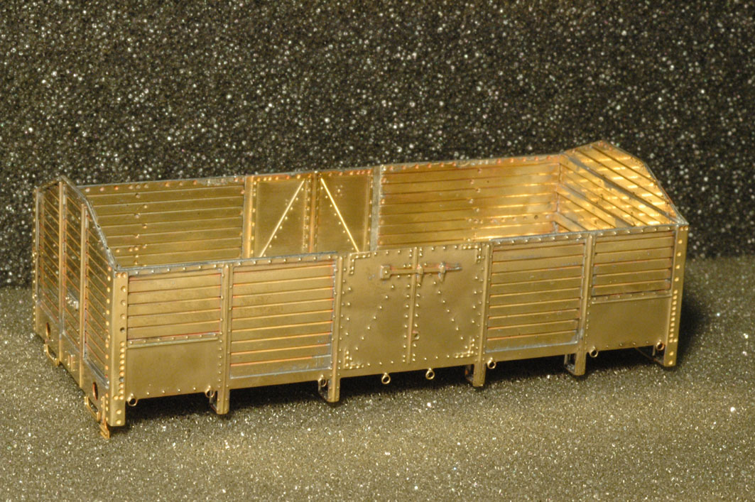

Complimenti Massimo !
Quando il comune amico capolinea mi inviò la lastrina in prova sostenni, evidentemente a torto, che un assemblaggio legno/metallo sarebbe stato impossibile per la delicatezza della ossatura fotoincisa e delle doghe, se in vero legno.
Sono un sostenitore, là dove possibile, di utilizzare materiali analoghi a quelli del mezzo vero.
Non amo la plastica pur riconoscedo a te e ad altri numerosi utenti indiscusse capacità nella lavorazione con risultato stupefacente.
Visto che vi sono altri thread sull'argomento carri L hai dimostrato che rapidamente e fedelmente si possono ottenere riproduzioni ottime con i materiali più svariati.
Aggiungo che il progetto dell'amico Chicco ( capolinea ) è ben pensato quanto a fedeltà e semplicità di assemblaggio.
In foto uno dei prototipi in fase di assemblaggio. Mancano ovviamente ancora vari particolari, vorrei sottolineare che è stata fatto anche l'upgrade per avere le chiodature dei montanti d'angolo non concave, ma convesse.
Così i forumisti hanno la possibilità di osservare entrambi i modelli, tutto ottone o con vere doghe in legno.

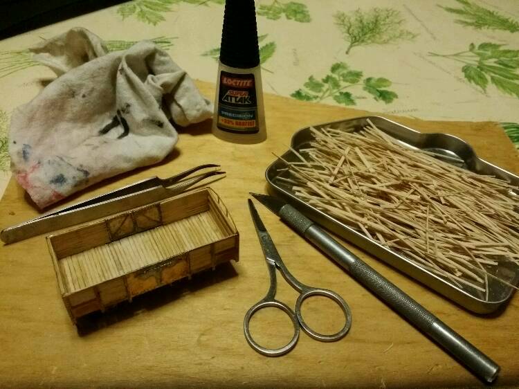

Complimenti Massimo, bel lavoro!
Fare le sponde in vero legno è piuttosto semplice ed anch'io ci ho provato a suo tempo per realizzare un carro L, nello specifico una versione ex R.A., con i coprigiunti in plastica e ottone. Le sponde sono ricavate da listelli per modellismo navale in noce da 0,5 mm di spessore.
Ti allego le foto così puoi giudicare tu stesso il risultato.

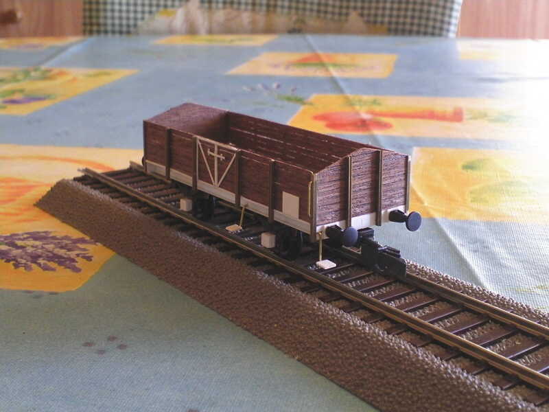

Ciao Andrea
anche io ho ricevuto la lastrina di Capolinea ed ho provato a fare le pareti in legno al carro L ma mi sono arreso per le tue stesse ragioni, allego un paio di foto e l' attrezzatura montata sul bilanciere (dei tempi della scuola professionale di 40 anni fa !!!!) per tagliare a misura i legnetti necessari
PICT9502.JPG [ 159.77 KiB | Osservato 9138 volte ]
al momento ho dovuto sospendere per motivi di tempo le lavorazioni ma spero di poter riprenderle al più presto e terminarlo

Bella la lastrina di capolinea, molto dettagliata! Se non sbaglio vedo anche i rettangoli di rinforzo sotto i montanti. Non me ne voglia pero su una critica....soffre del mal delle fotoincisioni, come i modelli sagi è piatto!
Mi spiego meglio, i montanti avevano im loro spessore, in scala tale spessore non può essere ridotto a qualche decimo, almeno da quello che vedo dalle foto; per il resto sono a dir poco spettacolari, con la plastica si potrebbe arrivare a fare altrettanto ma non per fare molti carri!
Conosco l'avversione di Chicco per la plastica ma penso che l'effetto legno che ho ricreato sul tavolato del Pvz7696002, come dalla foto del particolare sia molto realistico e richieda molto meno tempo del realizzare le strisce di legno della giusta lunghezza e larghezza senza contare il doverle incollare una ad una.
Poi son scelte costruttive e legate al materiale che più si preferisce lavorare.
Ciò nonostante apprezzo l'ottimo lavoro di Chicco e la pazienza di chi li monta.
Mandi e buon lavoro......e magari me faccio uno tutto in Plastic per comparare.

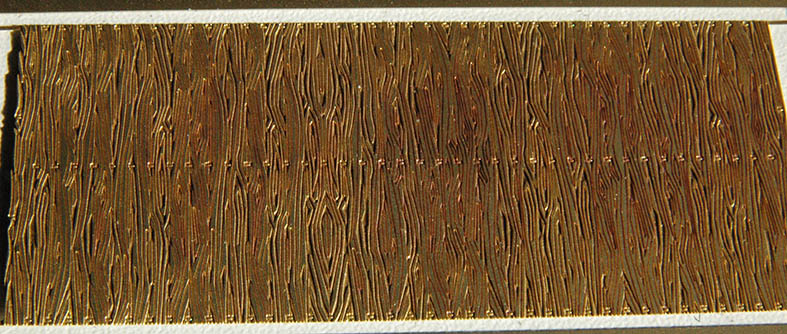

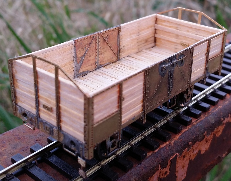

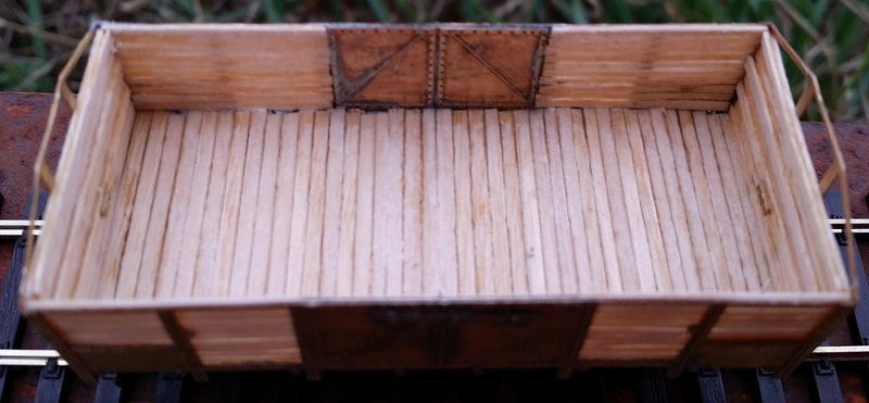

Tirato in causa da abilissimi modellisti, voglio dire di quelli che effettivamente costruiscono qualcosa con le loro mani, devo rispondere ad alcune delle dotte argomentazioni su riportate.
La riduzione in scala di prototipi reali in H0 é una impresa molto difficile che spesso non viene bene nemmeno ai Marchi più blasonati, figuriamoci ad un principiante come me. Alcuni particolari (tutti?) devono necessariamente essere sovradimensionati pena la impossibilità di maneggiare il modello, anche se i materiali usati, ottone od alpacca, sono considerati molto robusti, e questo va necessariamente a scapito della fedeltà di riproduzione. Fatta questa premessa, il modello può raggiungere un livello di perfezione molto elevato, scomponendo in un numero di parti sempre maggiore l'insieme che si vuole ottenere, con il solo limite della difficoltà di montaggio e dei relativi tempi di assemblaggio. Un carro a due assi di Bavaria può raggiungere i 300 pezzi, una locomotiva di Micro va tranquillamente oltre i 2000 (si, duemila!). Quindi é giocoforza cercare dei compromessi che comunque rendano accettabile l'insieme.
I montanti delle testate, al vero dei profilati a "T", possono tranquillamente essere riportati con saldatura sulla restata ma per poi non correre il rischio di andare a rovinare le chiodature con lo stagno ho preferito accennarli in questo modo, anche tenendo conto delle mie capacità di assemblatore. Ma voglio rassicurare i contachiodi, categoria di cui faccio parte, i rivetti a vista ci sono tutti, nei posti giusti. Va detto che il kit é stato studiato per essere montato in un lasso di tempo ragionevole, per cui ci siamo presi delle libertà a tutto vantaggio di un montaggio assolutamente in squadra e con una precisione che non vuole scendere sotto il decimo di millimetro.
A tale riguardo devo dire che il mio irraggiungibile punto di riferimento é Alpen Modell.
La mia non é una personale avversione alla "plastica", materiale che non conosco, ma sguazzando da tempo nella fotoincisione come un ranocchio nello stagno, metto a frutto le mie conoscenze ed esperienze.
L'effetto legno che max333 ha prodotto con il carro Pvz7696002 é veramente notevole, e di questo ne do atto, ma nulla impedisce di ottenere lo stesso risultato con l'ottone, certo con maggiore impegno, ma con spazzole, bulini e raschietti ci si arriva tranquillamente. Anche qui occorre una precisazione. I carri che sto riproducendo sono intesi pari al nuovo, nelle condizioni di manutenzione in cui venivano tenuti nei begli anni della Ferrovia, quindi con le sponde in legno in perfette condizioni. Il tavolato del pianale invece era giustamente esposto alle ingiurie sia del tempo che dell'uso e quindi in condizioni di maggiore usura.
Il tavolato é stato da me riprodotto in ottone disegnando le complesse venature del legno, che poi, prima della definitiva collocazione del particolare sul carro, possono essere ulteriormente elaborate, sia fisicamente con nuove incisioni, spazzolature, abrasioni che cromaticamente con gli invecchiamenti.
Visti comunque i risultati dei lavori di Massimo B. con le sponde in tanganica della prima versione, gli ho proposto di testare sul carro in ottone le eventuali potenzialità del tavolame in legno vero, Massimo ha accettato con entusiasmo con il risultato che vedete e che giudico molto interessante, con l'aspetto di un carro molto vissuto oggetto di impiego pesante. Valuteremo tutto questo quando il carro sarà finito e decorato.
I miei complimenti a tutti coloro che partecipano a questa discussione per il loro innegabile impegno!
DSC_5978--.jpg [ 118.52 KiB | Osservato 9069 volte ]

Prima di proseguire i lavori sui carri in plastica ho preferito terminare quello in ottone, ecco uno scatto del materiale che ho utilizzato è un paio di foto del risultato :

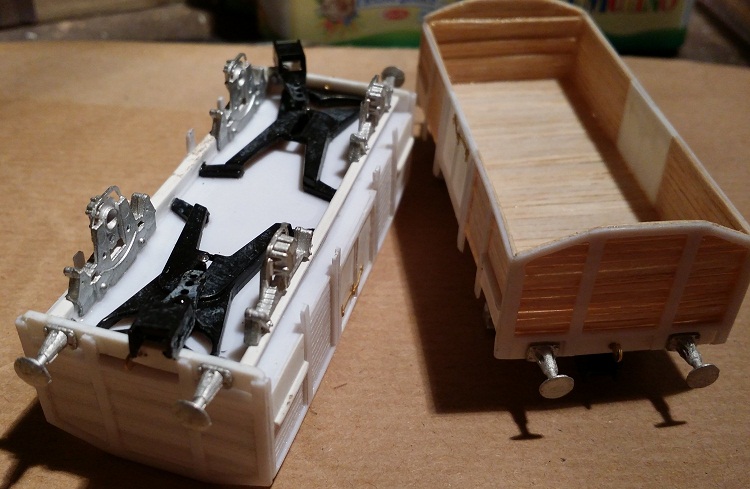

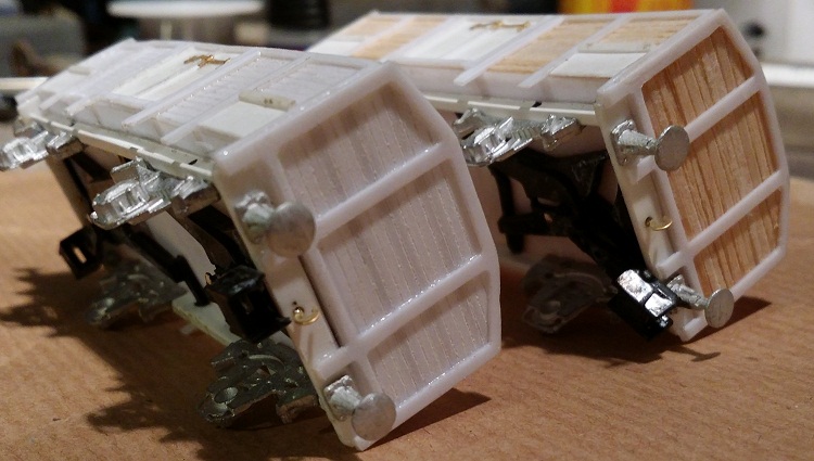

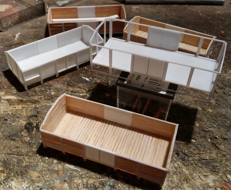

Possibile che in 1379 visite nessuno si è accorto che nei miei carri in plastica ho sbagliato le misure dei portelloni?
Io mi sono basato sul figurino, ma nella realtà i portelloni erano più grandi... Ringrazio Chicco che con il suo modello accanto ai miei mi ha fatto capire l'errore.
Ho subito corretto, allargando i portelloni, nei due vagoni senza garritta che stò ultimando; in più ho aggiunto particolari come gli inspessimenti delle tre tavole sulle testate: In legno dove c'è il legno, e con gli avanzate della lastrina di Chicco per il modello in plasticard. Anche le chiusure ed i ganci provengono dalle solite lastrine.
Boccole parasala e respingenti a bovolo sono Co.Ri ed i timoni ttm kit, modificati con il solito sistema "Mercuri" dello spillo e filo elastico.
I longheroni erano profilato in plasticard a C da 4mm, al quale ho tolto un lato portandolo a 3mm.
Ma le foto più di mille parole:
aggiuntivi laterali.jpg [ 94.4 KiB | Osservato 8857 volte ]
Ganci e respingenti.jpg [ 114.76 KiB | Osservato 8857 volte ]
Boccole parasala e timoni.jpg [ 123.44 KiB | Osservato 8857 volte ]
Tavole inspessimento testate.jpg [ 95.05 KiB | Osservato 8857 volte ]
