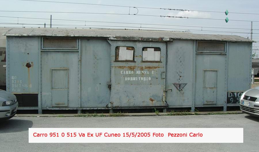

I carri UF che hanno ricevuto il REC, a cui và quindi messo un distanziale tra cassa e respingente, risulterebbero essere: 9002, 9004, 9006, 9013, 9020-9024, 9030, 9037, 9039-9044 e 9044, gli altri postali erano dotati di riscaldamento a vapore e stufa a carbone. Rispetto agli analoghi carri F avevano una pedana a doppio gradino sotto il portellone, anzichè il classico predellino ad U.
Terminato l'utilizzo come postali, diversi di questi carri sono stati utilizzati come carri di servizio ricevendo la livrea Grigio Cenere

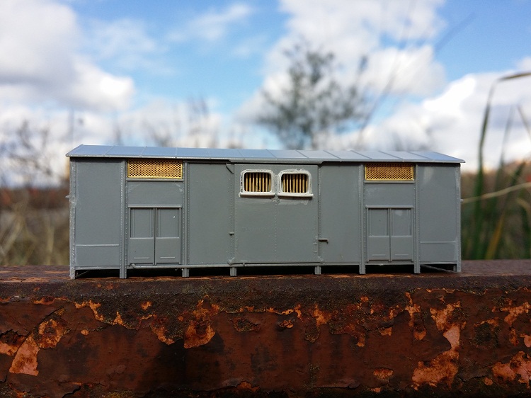

Stavo felicemente elaborando un carro F ttm kit in un UF postale, quando guasi a fine lavoro ho letto sul topic nell'altra sezione che il figurino che stavo usando era sbagliato :x , perchè il carro nella foto aveva i doppi aeratori.
Abbiamo stabilito che il carro Uf ha sempre avuto solamente aeratori singoli. A cassa finita mi sono deciso a tagliare le parti sbagliate e modificarle in giuste.

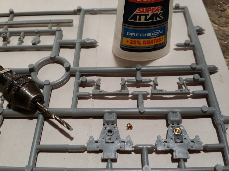

Per migliorare lo scorrimento sui binari al kit sono state montate boccole romford da 2mm in ottone:
Boccole in ottone.jpg [ 149.39 KiB | Osservato 5673 volte ]

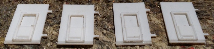

Inizialmente ho praticato e riprodotto maldestramente i finestrini nei portelloni, poi visto il risultato bruttino ho deciso di farli fare alla mia cnc:
Finestrini.jpg [ 132.57 KiB | Osservato 5673 volte ]
Ho fatto anche la dima per segnare i fori, ma tardi visto che li avevo già fatti.. Ho messo poi dietro delle grigliette che avevo per riprodurre le grate.

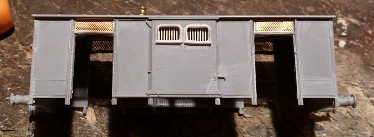

Sono state praticate le aperture per inserire le bellissime griglie in ottone fotoinciso di Chicco (Capolinea), appositamente disegnate per questo carro e sono state poi incollate con attak nelle loro sedi:
Griglie Marchini e finestre Bertocci.jpg [ 133.29 KiB | Osservato 5673 volte ]

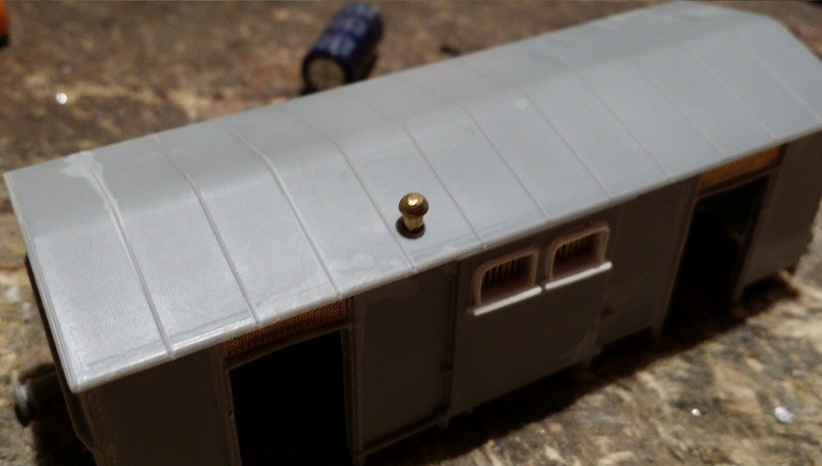

Ho praticato il foro per il camino che ho fatto con uno stelo in ottone ricavato da un rivetto in rame:
Camino.jpg [ 81.19 KiB | Osservato 5673 volte ]

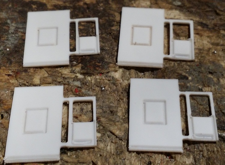

Ho disegnato appositamente lo spezzone di parete con il singolo aeratore e fatto i pezzi in plasticard da 0,5mm naturalmente con la mia cnc:
Singolo aereatore.jpg [ 142.23 KiB | Osservato 5673 volte ]
Singolo aereatore1.jpg [ 60.5 KiB | Osservato 5673 volte ]

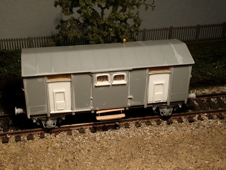

Ed ecco il risultato:
Nuove pareti con singolo areatore.jpg [ 182.5 KiB | Osservato 5673 volte ]
Come potete vedere, ho realizzato gli scalini con acciaio armonico da 5 decimi piegato ad hoc e listellini navali per le pedane.

Ciao , dire che è splendido , è dire poco , una domanda : Le boccole romford , dove le hai trovate ? Ciao , Max .

Le boccole romford le ho prese su e-bay in un negozio inglese.

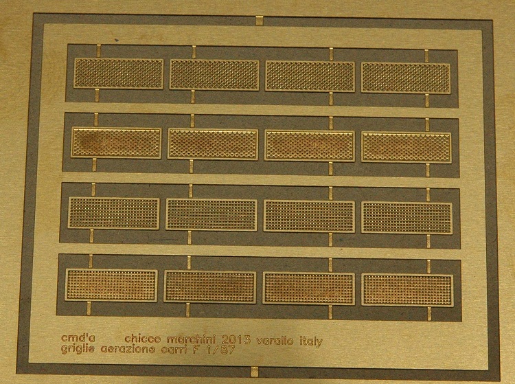

Con l'occasione posto una foto delle lastrine di Capolinea che riproducono le grigliette per il carro F, che ho utilizzato:
Grigliette.JPG [ 245.68 KiB | Osservato 5642 volte ]
Massimo
