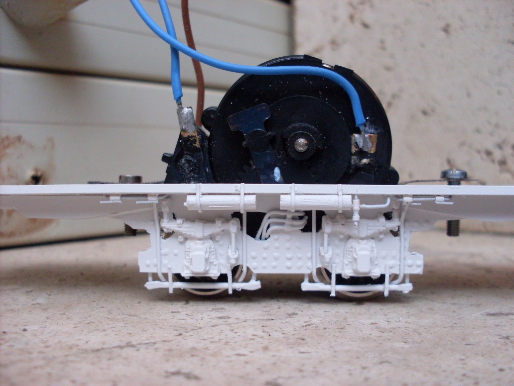

Ciao a tutti,posto questo filetto con il dovere di fare pubblica ammenda e cercare di porre rimedio al mio errore giustamente messo in evidenza da Andrea,quello che è giusto è giusto e gli errori quando ci sono, anche se nati dalla totale buona fede vanno riconosciuti! :D
Sono stato tratto in inganno da degli effetti ottici di una foto e seppur ben conscio che ciò che vedevo era un anomalia mi son detto" se nella foto è così ...."e invece... :? ,pazienza cerchiamo di rimediare, i problemi veri sono altri.... :wink:
Dopo aver trovato la stessa foto in rete l ho potuta ingrandire e osservare meglio i particolari rettificando gli allacci dei tubi lancia sabbia e aggiungere nuovi particolari

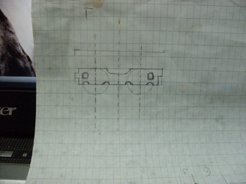

Ciao a tutti, breve aggiornamento sulla costruzione dei carrelli:
la prima cosa che ho voluto fare è stata la costruzione delle fiancate;
dopo aver tracciato l asse centrale verticale del carrello e tratteggiate le due rette passanti per le boccole alla distanza l una dall altra corrispondente al passo del carrello
SDC13998.JPG [ 108.99 KiB | Osservato 9864 volte ]

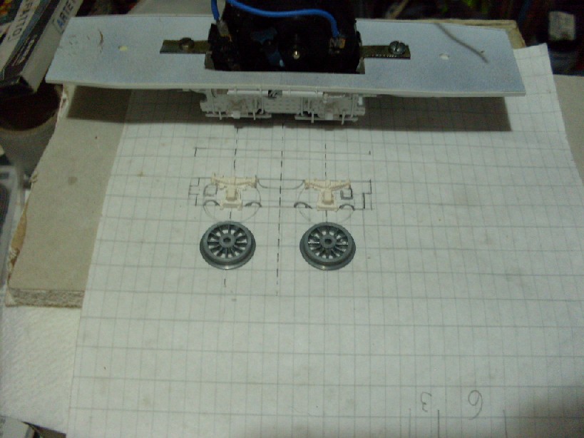

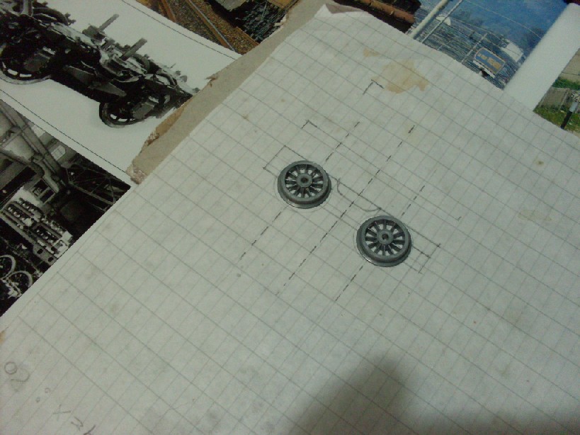

con l aiuto delle ruote presentate sul disegno mi sono tracciato tutte le asole presenti sul carrello
SDC14007.JPG [ 86.39 KiB | Osservato 9864 volte ]

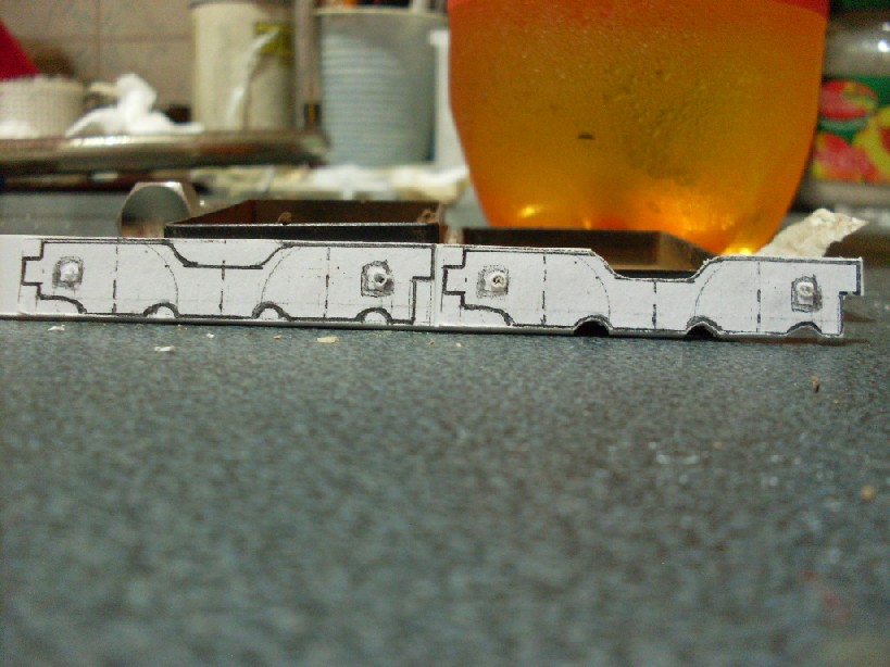

A questo punto fatte le fotocopie del disegno dopo incollaggio su plasticard sono passato al taglio dei pezzi
SDC14023.JPG [ 104.61 KiB | Osservato 9864 volte ]

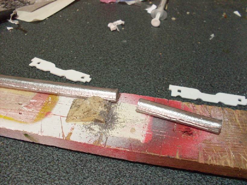

Come accennato in precedenza vorrei fare un carrello che abbia un peso accettabile cosi per la struttura portante ho usato questo:
SDC14031.JPG [ 173.92 KiB | Osservato 9864 volte ]

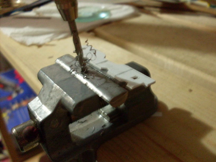

si tratta di una barretta di lega di piombo\stagno di quelle usate dagli idraulici per saldare i tubi di piombo, facile da lavorare e con un discreto peso;
dopo averla tagliata a misura ho praticato un foro con un gira punte a mano usando dei riferimenti tracciati sujlla fiancata di plasticard tagliata

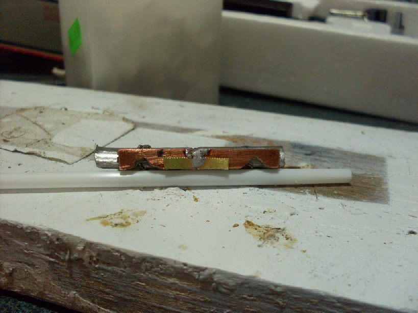

per creare il supporto su cui fissare le lamelle prendicorrente ho pensato di ancorare una strscetta di lastrina ramata di quelle usate per fare i circuiti stampati alla quale andrà anche saldato il filo che entrerà all interno del modello
SDC14126.JPG [ 103.72 KiB | Osservato 9864 volte ]

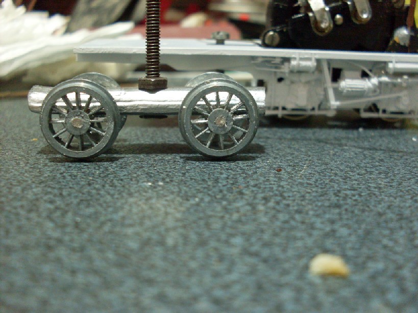

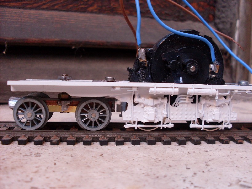

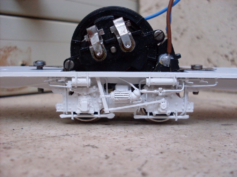

ecco lla struttura principale montata sotto il telaio fissata con un sistema di dadi e controdadi che ne permettono la registrazione del gioco trasversale longitudinale ed in altezza rispetto al piano del ferro
SDC14130.JPG [ 121.7 KiB | Osservato 9864 volte ]

Ciao Gianfranco, ti faccio i miei complimenti per la realizzazione! Come saprai sono un amante delle autocostruzioni ed un lavoro come quello che stai facendo lo seguo con piacere dall'inizio alla fine...
Mi stavo chiedendo se hai carrelli sarebbe opportuno dare la possibilità di avere un gioco di scorrimento laterale, cosi da poter traslare quando impegnano una curva. Ruotando e basta ci potrebbe essere il pericolo che svii qualche asse sulle curve strette. In alternativa potresti dare abbastanza gioco laterale agli assi stessi, ma ci sono le lamelle prendicorrente..
Hai fatto qualche prova di circolazine in curva con il carrello che hai montato, per renderti conto se esiste questo problema?
All'occorrenza potresti asolare lateralmente di qualche millimetro il foro sul telaio di fissaggio appunto dei due carrelli.

In effetti la tua idea di dare la possibilità al carrello di poter traslare lateralmente è ottima ( considerando che sul mio piccolo plastico ci sono curve da 36 cm di raggio)
Dare un pò di gioco agli assi è impossibile in quanto tra lo spessore dell anima centrale in piombo più lo spessoere della lamina si rame e lamelle prendi corrente lo spazio tra la ruota e il fianco del carrello che rimane è ridotto al minimo "sindacale"
L asolatura del foro del perno centrale sarebbe l ideale ,magari con l aggiunta di una rondella tra dado superiore e telaio leggermente più larga del dado in modo da impedire un eccessivo rollio del carrello ( un po di gioco è favorevole troppo sarebbe dannoso :( )
Non ho ancora fatto delle prove dinamiche ma ora che mi hai messo la pulce nell orecchio le farò sicuramente anche se non credo debbano esserci problemi dato che ho un 626 roco che ha i carrelli " fissi" e circola tranquillamente sul plastico e visto che sostanzialmente la nomenclatura dei carrelli è la stessa (spero) non ci saranno problemi :D
Gli unici timori di una simile modifica sono due:
uno che se i carrelli potranno spostarsi lateralmente potrebbero interferire con la scaletta del personale di macchina che sul 626 roco non avviene
due che si potrebbe accentuare quel fastidioso problema della macchina che all uscita dalle curve rimane di tre quarti ( anche se so che esistono delle modifiche con dell molle di ritorno per eliminarlo ma metterlo in pratica mi complicherebbe troppo la vita) presente sul modello roco
Non rimane che fare delle prove......(ma questo è il bello delle autocostruzioni :wink: )
Scusa per la lunghezza della risposta ,e ti ringrazio ancora per la tua osservazione e ottimo suggerimento :D
Ciao Gianfranco :D
