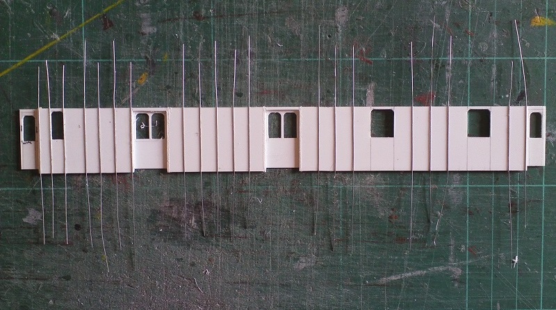

Per Torrino-Pollino: hai capito male o non mi sono espresso bene.
1 - tracciare il polistirene con una MATITA (per l'ortogonalità e parallellismo delle nervature)
2 - stendere SUL SEGNO e con la punta del tubetto di colla un bel filo abbondante di cianoacrilica, bella fluida
3 - tenendo BEN TESO il filo (che è ancora morbido) con le due mani, appoggiarlo sulla colla con riferimento il segno a matita (o una scanalatura precedentemente fatta con una punta).
Il filo si impregnerà di colla e indurirà. Con questo metodo si potrebbero fare anche le nervature dei tetti curvi. Ovvio che occorrerà scegliere un filo di cotone di opportuno spessore.

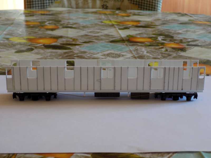

Ho fatto un nuovo tentativo con il sistema suggerito dall'amico Giuseppe poco più sopra e questo è il risultato.
IMGA0127.JPG [ 175.26 KiB | Osservato 8608 volte ]
Devo confessare che visti gli insuccessi dei precedenti tentativi non credevo di riuscire ad ottenere un buon risultato e invece mi sono dovuto ricredere.
Ad ogni buon conto, lascio a voi amici del forum il giudizio.
Alex

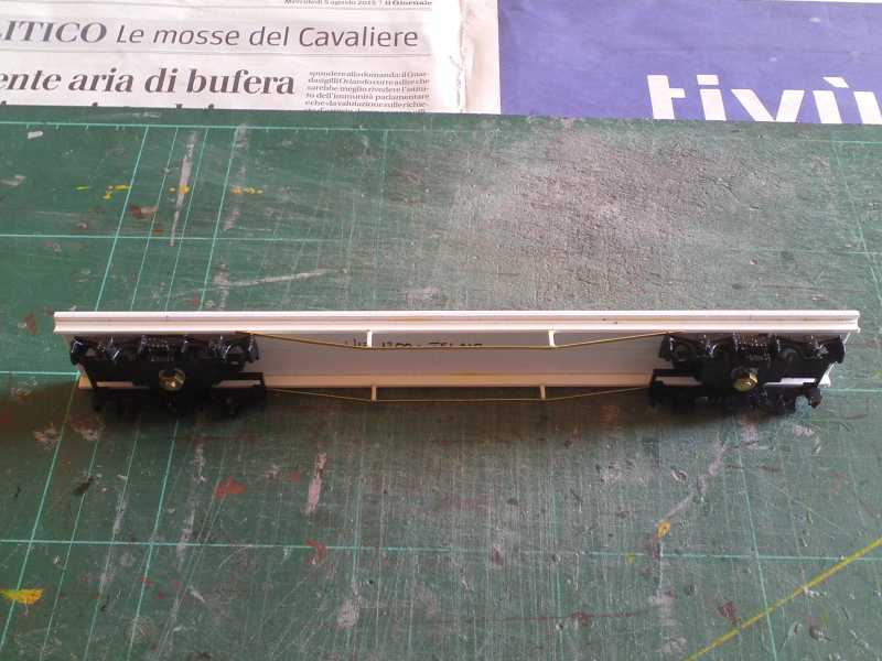

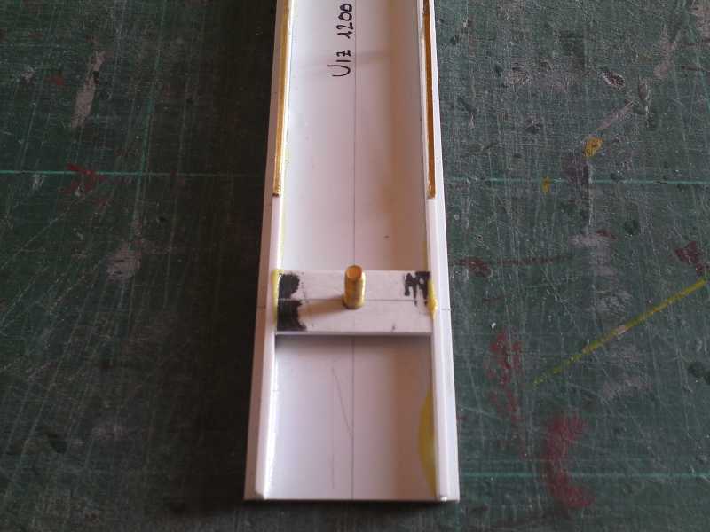

Prosegue il lavoro, con la realizzazione del telaio.
La base è ricavata da un foglio di plasticard da 1,5 mm di spessore, al quale sono stati incollati i consueti profilati a C da 3,2 mm.
In seguito, ho montato i tiranti, realizzati con profilo quadro da 1x1 mm (per i pendini) e lamierino d'ottone da 0,2 mm (per il tirante vero e proprio).
T1.jpg [ 61.65 KiB | Osservato 7856 volte ]

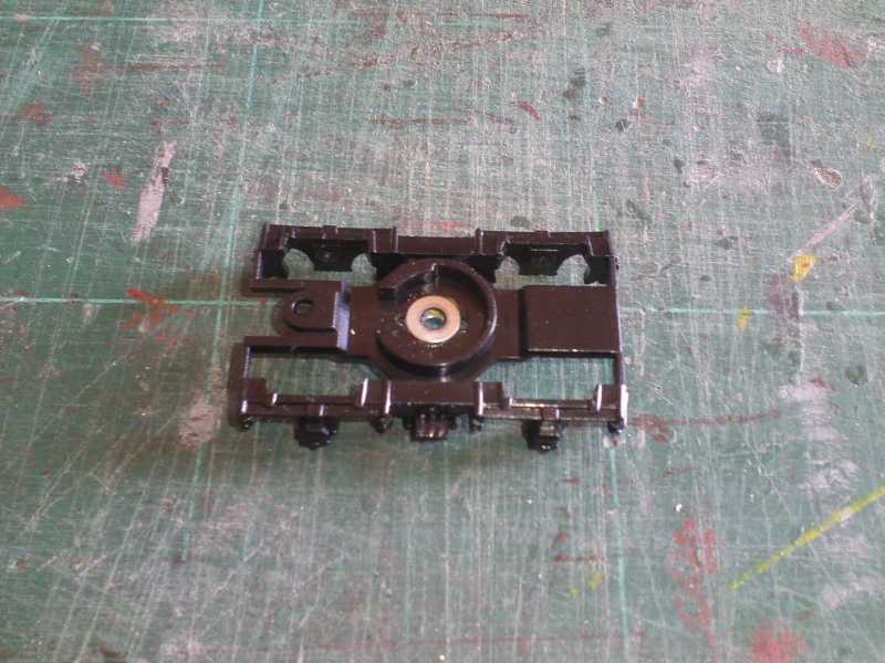

I carrelli, delle Corbellini, sono stati rielaborati per essere montati sul telaio tramite una coppia di viti M3.
T2.jpg [ 49.12 KiB | Osservato 7856 volte ]

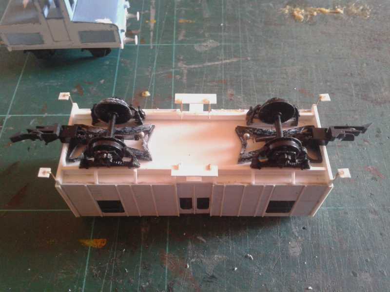

Montate le fiancate sul telaio e completato il sottocassa, con il blocco di 4 batterie e il cassone del REC.

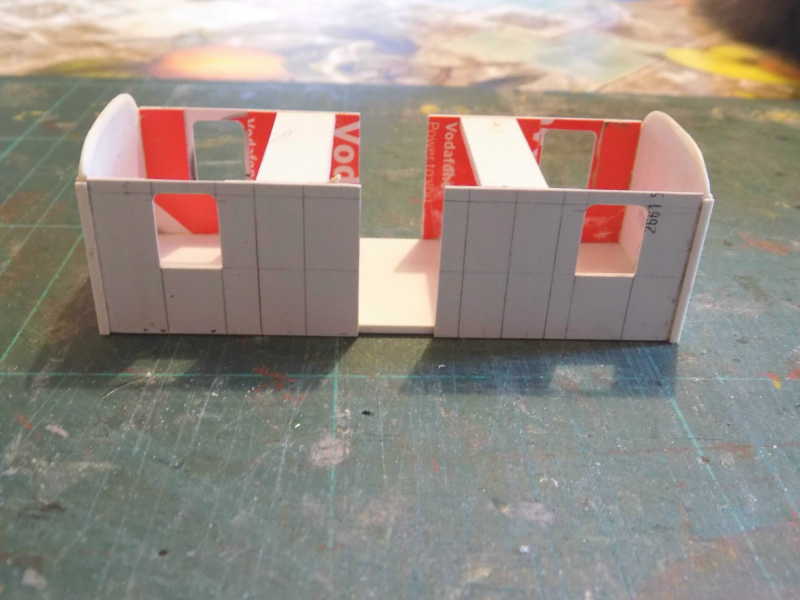

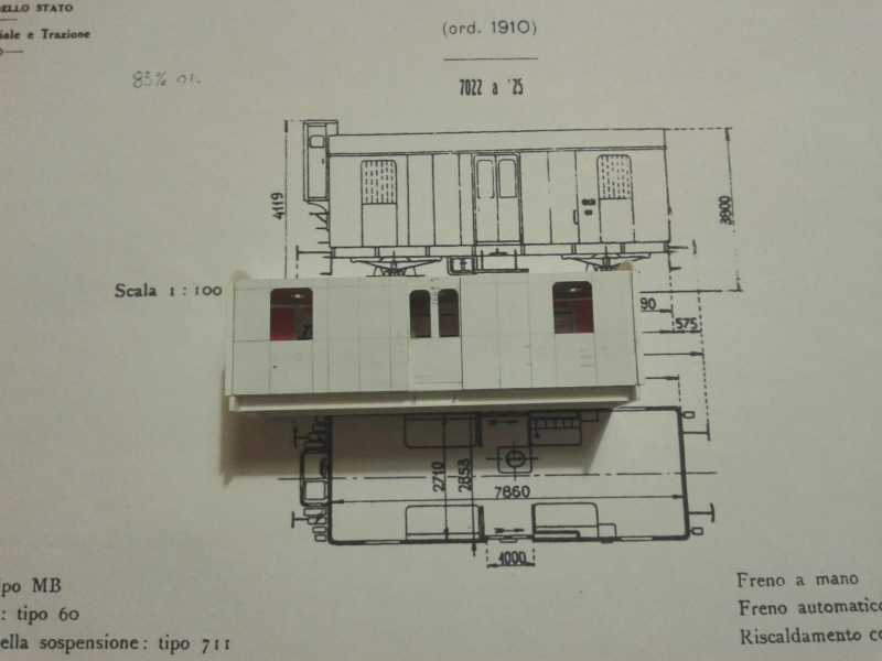

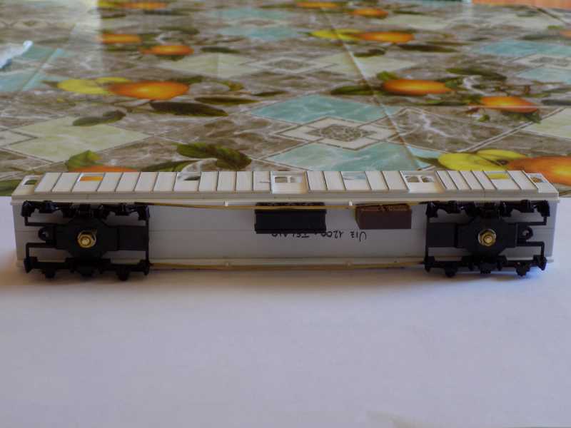

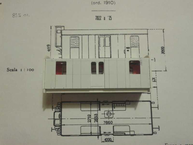

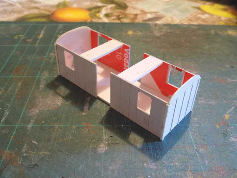

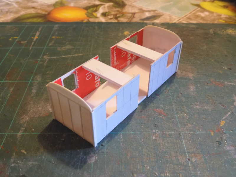

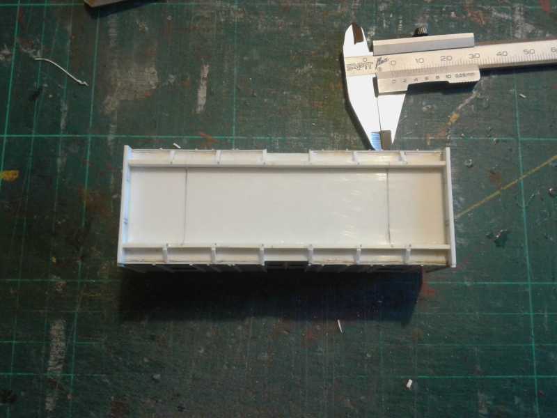

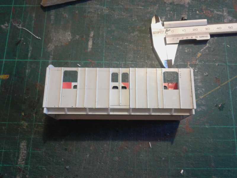

Ecco un prototipo del postale Um 7022, appartenente ad una piccola serie di 4 esemplari costruiti negli anni '10.
Il telaio è già quello definitivo, in plasticard da 1,5 mm che verrà poi dotato in seguito dei longheroni e quant'altro; la cassa invece è ricavata da un doppio strato di tessere telefoniche, ove ho aperto i vani dei finestrini e segnato la posizione delle varie nervature.
La porta verrà applicata a parte.

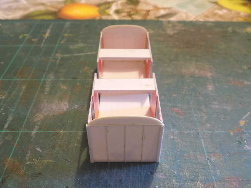

Le testate, di plasticard da 1 mm, sono recuperate da altro precedente prototipo e potrebbero essere mantenute anche sul modello definitivo.
DSCN0004.JPG [ 89.42 KiB | Osservato 7028 volte ]
Alex

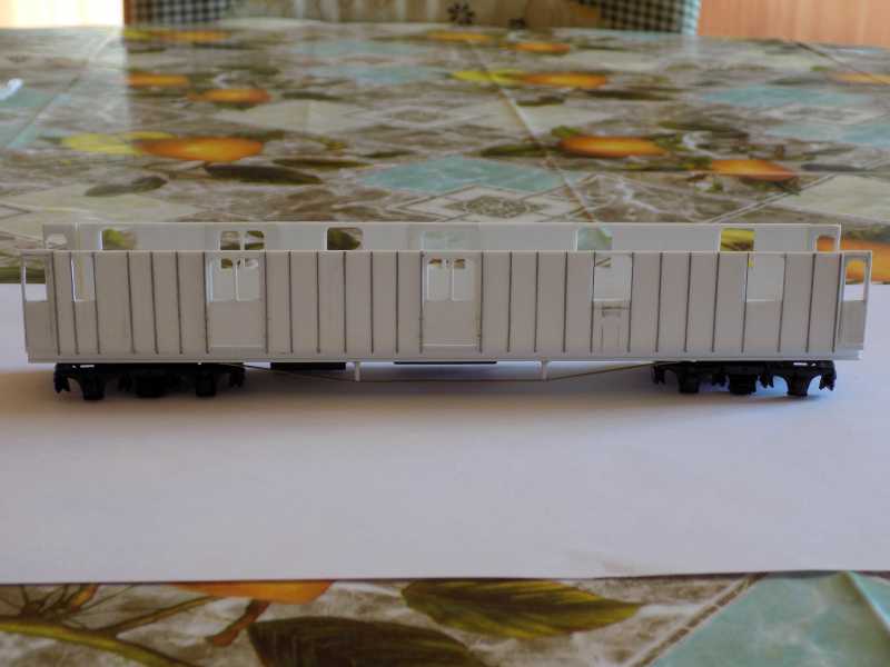

Altro step, con il montaggio delle porte, delle traverse di testa e dei longheroni
11.jpg [ 36.62 KiB | Osservato 6960 volte ]
12.jpg [ 37.1 KiB | Osservato 6960 volte ]
Visto che il materiale usato si è rivelato robusto e senza deformazioni nonostante i solventi delle colle usate, completerò direttamente questo.
Alex

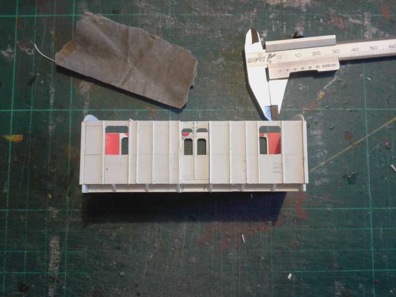

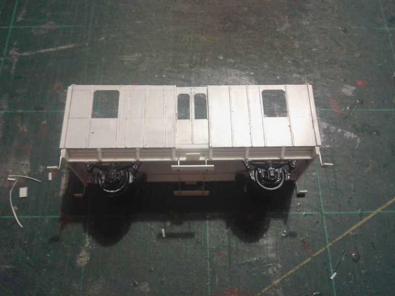

Montati tutti coprigiunti verticali, da 0,3 mm ritagliati uno ad uno da un foglio piano dello spessore di 0,25 mm.
13.jpg [ 51.14 KiB | Osservato 6862 volte ]
14.jpg [ 49.23 KiB | Osservato 6862 volte ]
Da un listello da 0,25x1 sono stati ricavati invece i puntoni che collegano cassa e telaio.
15.jpg [ 46.97 KiB | Osservato 6862 volte ]
Montati e collaudati i parasala, ho provveduto a fare tutti i fori dei vari mancorrenti con punta da 0,3 mm per poi realizzare (con filo o piattina di ottone e plasticard da 0,5 mm) ed incollare tutti i predellini.
16.jpg [ 42.95 KiB | Osservato 6862 volte ]
Devo solo verificare (su rotabili similari, di questo non ho foto) la presenza o meno di un ulteriore predellino ove andrà posizionata la buca delle lettere e poi il lavoro di costruzione e assemblaggio della cassa potrà dirsi concluso.
Alex
