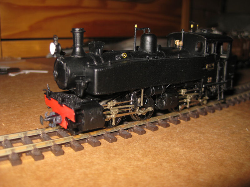

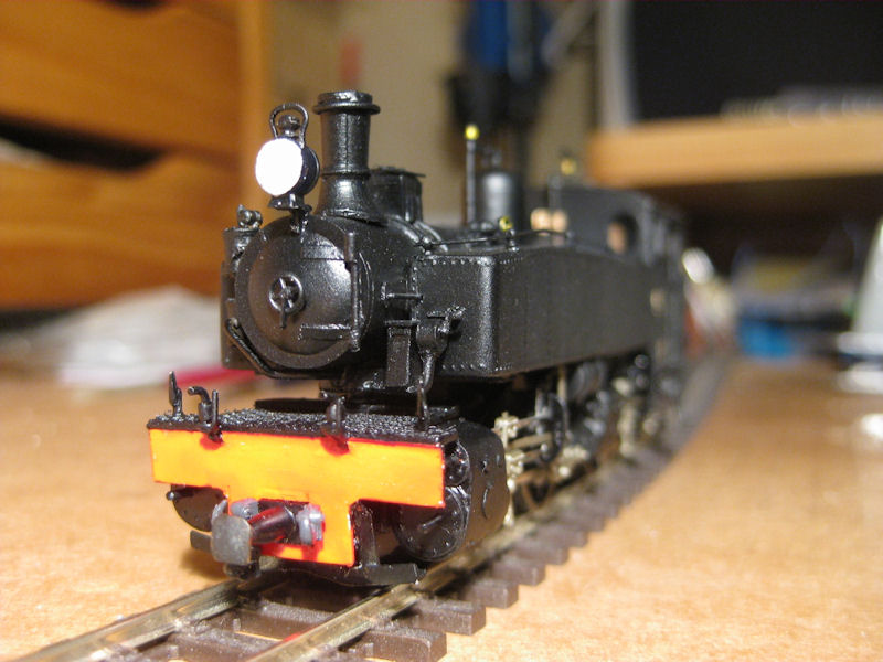

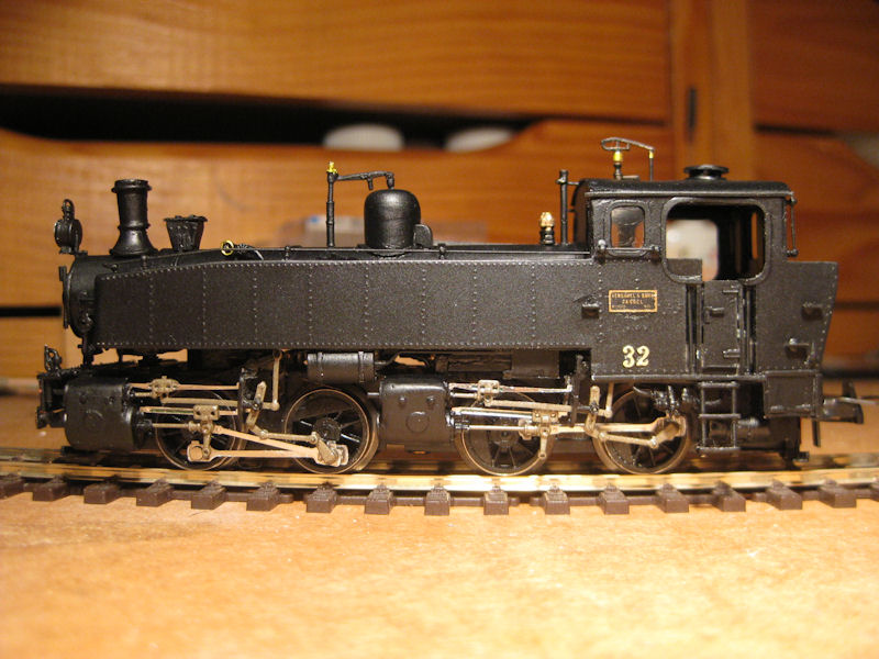

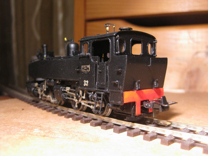

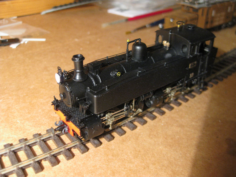

Pressochè ultimata... mancano solo le decals (in fase di realizzazione...) e qualche ritocco di colore qua e là... inoltre devo sistemare un componente del biellismo che puntualmente si è rotto un fase di rimontaggio... :evil:
La verniciatura è stata fatta ad aerografo con colori Puravest, il rosso segnali fa strani effetti nella macchina fotografica...!

Infine, ho fatto questo breve video col telefonino... scusate la non eccelsa qualità
https://youtu.be/cR4wSiXJUxg
