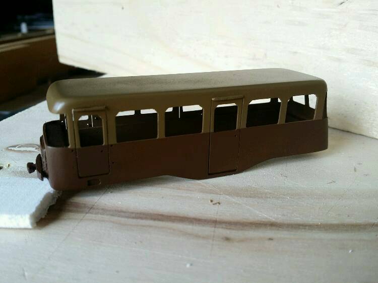

Ed il castano..
emminacastano.jpg [ 34.02 KiB | Osservato 5118 volte ]

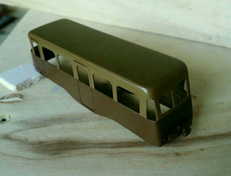

Che evidenzia l'errore.. I finestrini dietro sono leggermente troppo alti e con la fascia castano su evidenzia molto, ma i giochi ormai sono fatti e lo lasciamo così:
emminacastanoretro.jpg [ 31.89 KiB | Osservato 5107 volte ]

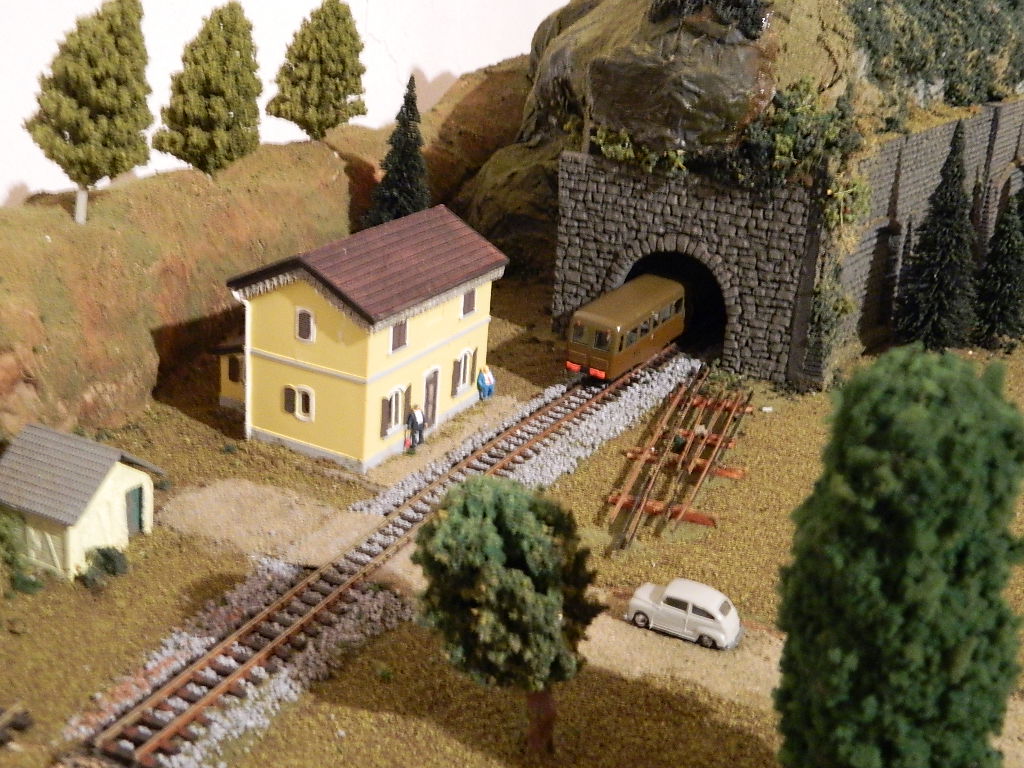

Infine ti mando un saluto dal mio impiantino dedicato alla Spezzano Lagonegro, la linea veramente calabro e lucana!! :D
Commento file: L'Emmina-opera di F.Ferretti-lascia il casello al km 92+115 ed entra in galleria a poca distanza dal FV di Civita...
DSCN2505.jpg [ 245.78 KiB | Osservato 5102 volte ]

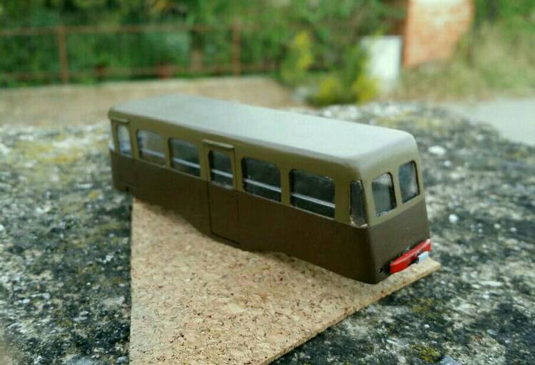

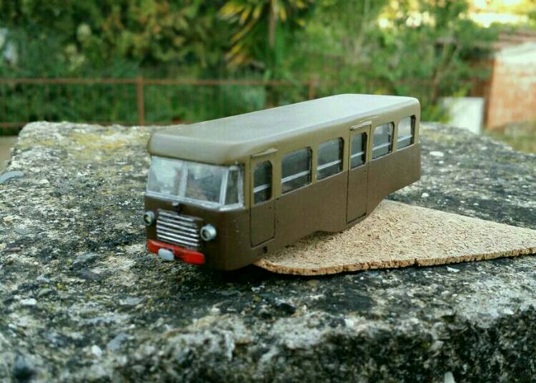

Nell'attesa di info sugli interni, ho messo i vetri..
emminavetrifronte.jpg [ 69 KiB | Osservato 4964 volte ]
emminavetriretro.jpg [ 49.85 KiB | Osservato 4964 volte ]

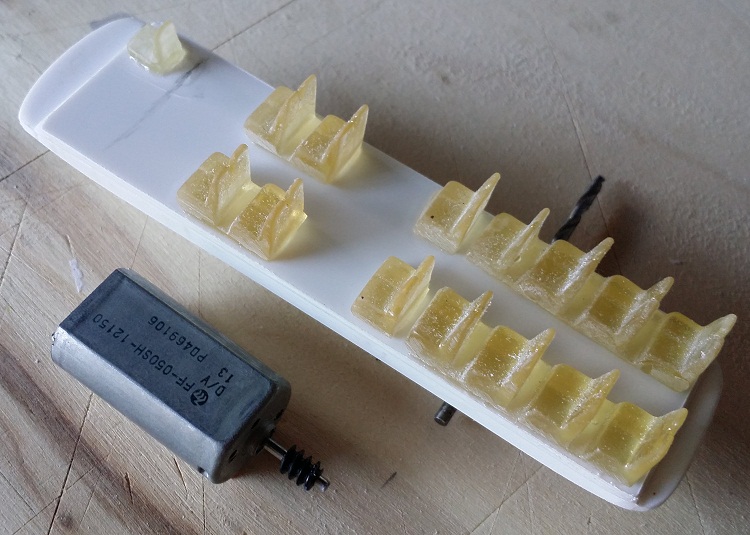

MessaggioInviato: mercoledì 30 settembre 2015, 13:45
Messaggi: 1026

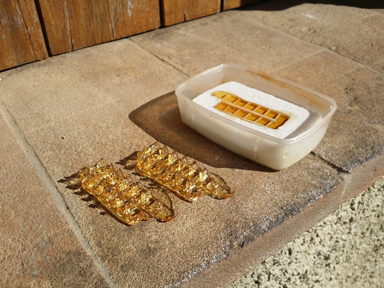

Clonazione sedili.jpg [ 225.58 KiB | Osservato 4803 volte ]
CameraZOOM-20150930103845132.jpg [ 141.5 KiB | Osservato 4803 volte ]
Sotto emmina.jpg [ 115.76 KiB | Osservato 4803 volte ]

Messaggi: 400
vorrei sapere costruire meccaniche semplici come le costrusci tu...complimenti veramente!
una sola cosa mi lascia perplesso, la resa dei finestrini frontali, sembrano leggermente incassati.

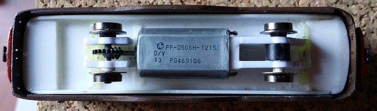

Ho una domanda anche: oltre al motore CD, che componenti hai usato per la meccanica? ruote, ingranggi...?

Ciao Massimo,
complimenti per la realizzazione, davvero notevole!
Mi incuriosiscono i sedili: da dove li hai clonati?

Messaggi: 1026
Grazie ad entrambi:
I vetri sono incassati di 0.5mm, pari allo spessore del plasticard. Quello frontale nel lato superiore un po di più, e
lateralmente ad esso devo mettere un po di microcristall..
Vite senza fine ed ingranaggio sono di recupero qua e là; gli assi hornby con ruote da 8mm calettati a scartamento 12 mm.
I sedili erano di un autobus giocattolo majorette che dichiara essere 1/87
Il grosso errore che ho fatto riguarda i piccoli finestrini posteriori che dovrebbero essere in linea con i lati ed invece si incurvano con il retro... Ormai rimane così!

Intanto ecco la motorizazione dell'emmina pronta a girare:
Motorizazione emmina.jpg [ 74.28 KiB | Osservato 4703 volte ]

sembra affidabile e semplice come soluzione...come va? :mrgreen:
