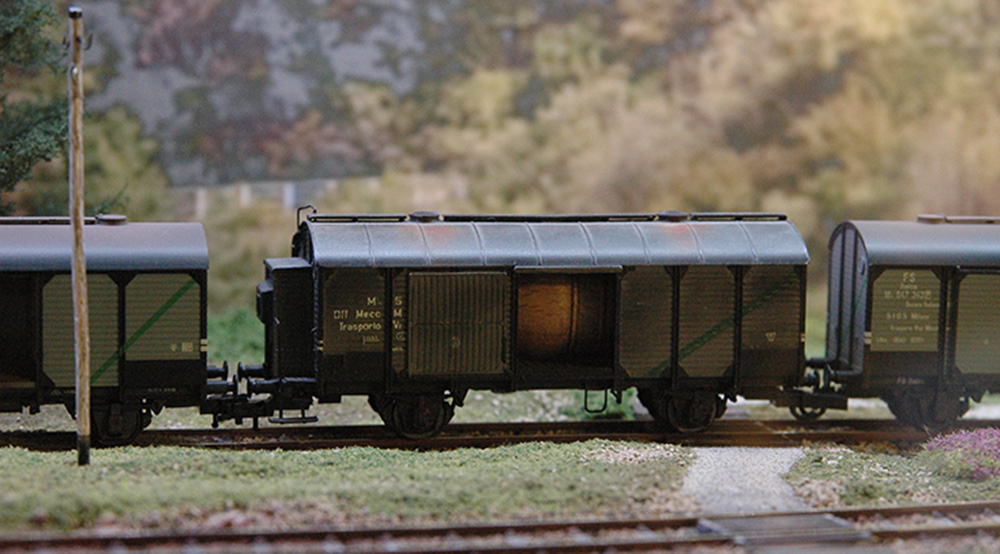

Paolo Bartolozzi é stato tanto gentile da donarmi uno dei suoi carri M di Rivarossi citati più sopra, con le modifiche che ha illustrato.
Assieme a quelli di produzione Acme non sfigura affatto anche se sono trascorsi almeno quaranta anni tra le due progettazioni. Devo dire che sul plastico si comporta benissimo, e l'unica pecca é che ha é la dimensione un po' "extra large".
Fondamentale per intraprendere lavori su questi carri é il libro di Giovanni Leone volume 4 dedicato ai carri cisterna con molte indicazioni e fotografie in merito.
Nella foto la botte (in vero legno) si é spostata andandosene a spasso per il carro, mi scuso, me ne accorgo solo ora.
DSC_4624---.jpg [ 219.6 KiB | Osservato 8328 volte ]

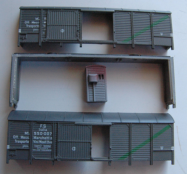

Con un altro esemplare ho intrapreso un altro tipo di intervento, per portarlo a dimensioni più corrette. [quote="Paolo Bartolozzi"][quote="l.voltan"]E' di epoca III, ma credo si riferisca agli anni '40-50.
DSC_4626---.jpg [ 168.15 KiB | Osservato 8328 volte ]
Accorciarlo mi é sembrato un lavoraccio, ma mi sto adoperando per portare un altro esemplare alla larghezza in scala dopo aver effettuato un doppio taglio longitudinale per asportare un millimetro e mezzo per lato.

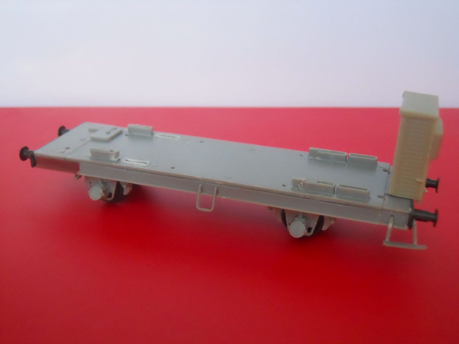

Il telaio si potrebbe costruire con un foglio di plasticard rigato delle dimensioni opportune e profilati a C.
Il tutto andrebbe realizzato in modo che la cassa vi si incastri.
Per il carro Rivarossi ho fatto così.
Alex

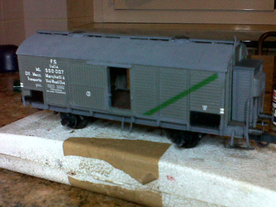

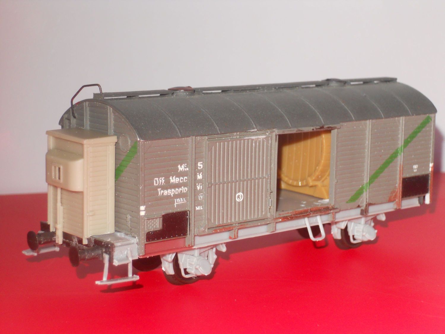

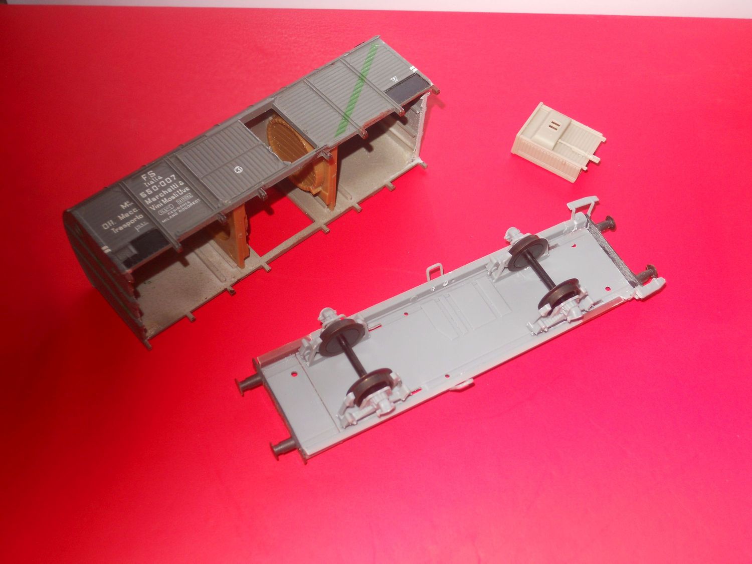

Io l'ho fatto circa un anno fa.
Dalle foto che vi allego si possono dedurre le fasi di lavorazione.
Questo è il mio esemplare:
DSCN0877.jpg [ 120.53 KiB | Osservato 7879 volte ]
DSCN0876.jpg [ 168.69 KiB | Osservato 7879 volte ]
DSCN0874.jpg [ 164.78 KiB | Osservato 7879 volte ]
Finito:
Mva 1.jpg [ 131.86 KiB | Osservato 7879 volte ]
Maurizio
 Oggetto del messaggio: Re: Carro RR trasporto vino
MessaggioInviato: sabato 28 novembre 2015, 16:49
Messaggi: 1623
Ciao Maurizio veramente bello!!! Adesso per farsi un'idea più ampia bisognerebbe fotografarlo vicino ad uno dei carri Acme!!
Bel lavoro!!
MessaggioInviato: sabato 28 novembre 2015, 17:44
Nome: Maurizio Bellesia
Messaggi: 1494
Località: MATVTIA
Bel lavoro!!
Grazie dei complimenti.
Non so se hai notato le boccole 40 cm (a muso di porco).
Dalla foto in mio possesso, che aveva anche pubblicato Paolo Bartolozzi, il carro originale le aveva.
Ho utilizzato quelle di un kit TTm del carro P con garitta.
Pappa fatta senza scervellarmi più di tanto.
Sono appena un po' vistose, ma rendono secondo me l'idea.
Ho cercato di utilizzare il più possibile materiali TTm in kit, da "ritagli" in mio possesso.
La garitta è "by Mussinatto".
Maurizio
