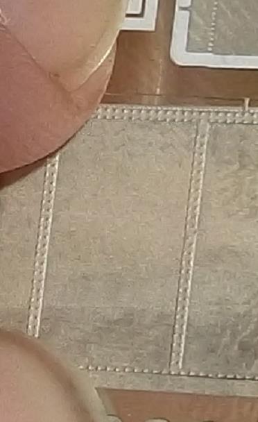

Esperimento doppia rivettatura su coprigiunti in rilievo RIUSCITO!!!
(Fotoincisione in alpacca)

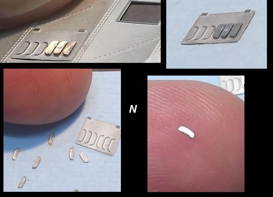

Ecco una prova delle prese a orecchie aperte e non cieche...
Allora la cosa è fattibile ed il risultato è molto bello, però forse questo è un particolare che si apprezza solo in foto, poi con la verniciatura, credo si apprezzerà ancora meno.Ripeto, la cosa è fattibile.Ci vuole pazienza e mano ferma :)

Allora se ben mi è chiara la fotoincisione quella doppia rivettature su coprigiunto=fotooncisione su due livelli....correggimi se sbaglio e anche doppio costa
Mandi, max
 Oggetto del messaggio: Re: COME FARE: E428 FS FOTOINCISO
MessaggioInviato: domenica 27 dicembre 2015, 9:19
Mandi, max
No forse tu intendi la fotoincisione a 3 livelli.Non l'ho fatta perchè costa di più e quindi ho provato a fare 2 pezzi separati.Coprigiunti e rivetti + fiancata cassa.

Infatti è proprio ciò che intendevo......quindi fiancata e separatamente bordino da metter sulla fiancata con rivetti.....bene, per essere in N un bel lavoro da parte del fotooncisore.
Da chi lo,hai fatto fare?....avrei una certa idea da mettere in pratica con un lavoro cosi ben fatto.

Ci sentiamo in MP, se vuoi possiamo pure sentirci telefonicamente, sarò lieto di aiutarti :)

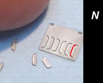

ciao Axel oltre ai complimenti per tutte le tue realizzazioni posso provare a darti un idea che magari avevi già avuto e scartato
nelle orecchie io eliminerei la parte segnata in rosso e lascerei solo due piccoli pezzettini iniziali per dare una forma a "rientrare"
secondo te potrebbe essere una buona idea o una ca...volata?

Grazie, ma non ho ben capito, poi come dare la forma a orecchia :roll:
Io avrei studiato quest'altra soluzione che consente di allineare senza fatica tutte le orecchie saldandole da dietro.
