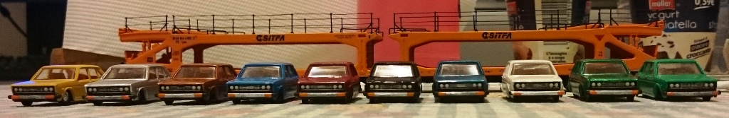

altra foto delle prime 10 Fiat 131 Mirafiori... appena finite e pronte per scappare inseguite dalle Alfette delle FF.OO. in qualche film poliziesco degli anni '70...

Belloooo, che lavoro..
Volevo far notare 3 cose ....
1) Quel bel Made in Italy sotto al carro ( altri tempi)
2) Le auto le mettevano anche al centro del carro dove c'è lo snodo ?
3) molte 131 erano blu
Bruno

sì, le auto venivano e vengono tutt'ora caricate anche a cavallo dei due semicarri...

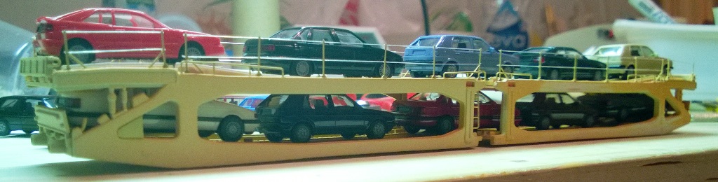

Ciao Roberto,
innanzitutto i miei più vivi complimenti, sei riuscito a tirar fuori un treno scenosissimo. Una precisazione: le ruote delle auto non dovrebbero essere leggermente più in fuori? So che il modello originale delle Lima ha gli assi così ma penso che un pò più in fuori darebbero un notevole guadagno in estetica. La scelta di lasciare così è stata motivata dall'evitarti uno scroto acuto o ci sarebbero realmente problemi a caricarle sui carri?
Tempo fa ho pensato anch'io di fare un lavoro del genere, ho desistito per la bassezza del ponte superiore che mi impediva di caricarci auto tipo Herpa etc.
Facci sapere se le fotoincisioni saranno disponibili. potrei rifarci un serio pensiero. Tu dove hai recuperato tutte quelle vetture? Costo delle stesse?
Grazie per l'attenzione e ancora complimenti per la elaborazione molto srtimolante.
Cordiali saluti,

Ciao, sì le ruote delle auto andrebbero allargate... però ci sono dei problemi... in primis che toccherebbero contro il passaruota.. diciamo che bisognerebbe anche montare delle ruote di diametro inferiore... e poi sì... come hai detto tu giustamente ho lasciato perdere onde evitare uno scroto acuto... tanto di lavoro ne ho avuto già abbastanza... :wink:
le Herpa al piano di sotto entrano comodamente... avevo provato a caricare quelle poche che ho...
per le fotoincisioni... vediamo più in là... ora non ho tempo da stargli dietro... :wink: :wink:

Sicuramente le 131 LIMA hanno di fabbrica gli ammortizzatori molto, ma molto scarichi.
Scelta dettata probabilmente per consentirne l'installazione senza problemi sui piani bassi dei vari carri porta auto sempre di LIMA. Lo stesso difetto lo hanno anche le Ford Capri e le vecchie e classiche Mercedes che per prime hanno equipaggiato il Pay Vicentino.
Comunque sia, vorrei averlo io un bisarcone così; i carri, tra vecchi LIMA, Rivarossi ed i nuovi TTM Kit li avrei, ma mi servirebbero giusto un centinaio di 127 e 128.............

diciamo che i problemi sono più che tutto per le differenti scale di riduzione e delle approssimazioni...
i carri sono in H0... però sarebbero da allungare di 5mm ogni semicarro... volevo farlo sui miei... ma risultava un'operazione troppo complessa più che tutto per il fatto che dopo non ci sarebbe stata la garanzia che la struttura risultasse adeguatamente resistente...
le macchinine (Fiat 131) sono in perfetta scala 1:80... le ho misurate coi disegni... se il carro fosse stato lungo il giusto le macchinine non risulterebbero così compresse... al ponte superiore è accettabile perché qualche mm tra una e l'altra c'è... ma sotto sono spiaccicate l'una contro l'altra...
le Ford Capri non le ho misurate... ma più o meno siamo lì... con queste è impossibile caricarne 5+5 perché essendo più lunghe delle Fiat 131 non ci stanno sul carro...
