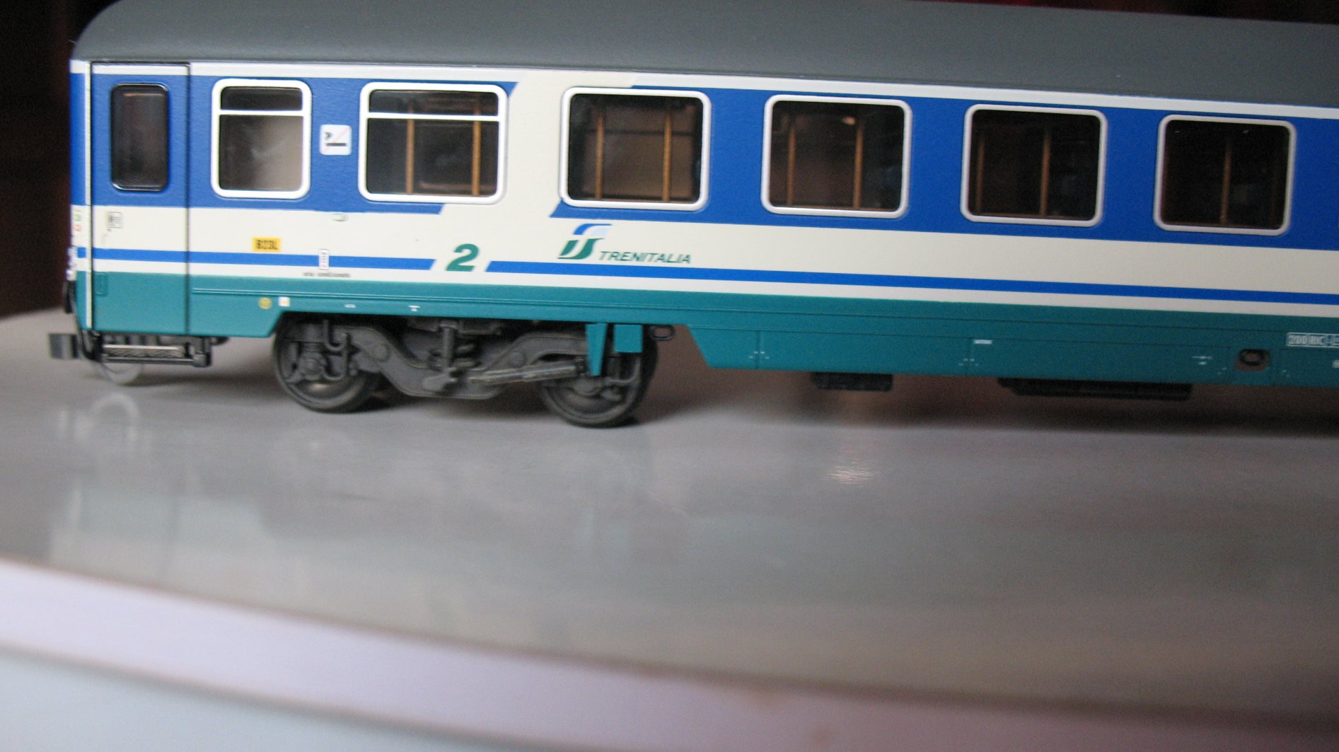

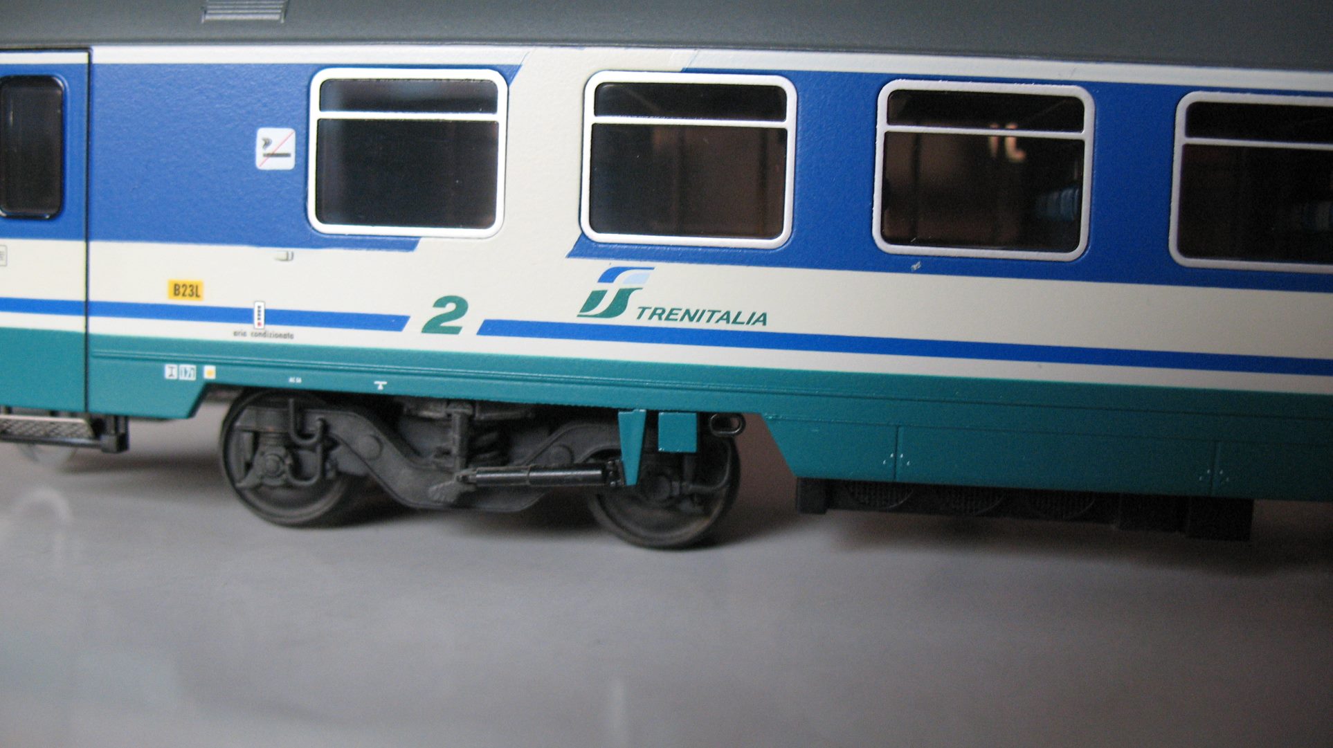

Da tempo per le carrozze ho sperimentato una tecnica un po' diversa: il trasparente opaco non lo dò per ultimo per fissare, ma per primo, per rendere la plastica più "recettiva" delle polveri (gessetti colorati reperibili in colorificio, o polveri analoghe). Il vantaggio è che il trasparente può essere dato anche a pennello e che le polveri date in seguito resteranno meglio aggrappate, riuscendo a dare sfumature che sulla plastica lucida non attecchirebbero. Altro aspetto positivo: l'opaco spray fissativo scurisce maledettamente i colori, così alla fine il risultato non è mai uguale a quello appena ottenuto dopo "impolveratura". Anche le vele delle ruote subiscono trattamento analogo, ma partendo da una spruzzata di nero opaco a bomboletta (per ovviare all'orrenda nichelatura), rifinito poi con le polveri, colore ossido, terra, sabbia. Ruote e carrelli difficilmente vengono maneggiate, quindi la tenuta del colore è buona. Per i carrelli delle locomotive credo si possa fare altrettanto.

Dopo un ritardo biblico pubblico un paio di foto....
rrIMG_3929.jpg [ 234.78 KiB | Osservato 3518 volte ]
rrIMG_3933.jpg [ 235.06 KiB | Osservato 3518 volte ]
