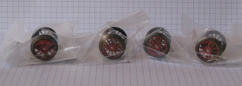

Ora si può iniziare a ragionare!
IMG_6809-m2.jpg [ 105.16 KiB | Osservato 4158 volte ]

Molto bene Roberto, alla fine dove le hai prese? A che punto sei con il disegno del telaio?

Le ruote sono Trix. Per quanto riguarda il telaio ancora non ci ho messo mano, devo prima trovare hornblocks della giusta dimensione.
Roberto
