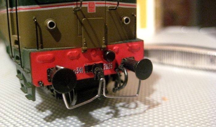

Ecco il Piergancio applicato sul frontale realistico di un D 341 Os.Kar, completo degli aggiuntivi occorrenti.
All'altra estremità il locomotore ha il gancio corto Roco e potrebbe essere accoppiato, ad esempio, al D 341 prima serie Os.Kar, che ho, per effettuare una doppia trazione.
(Insisto sul fatto che la forcella non è ancora verniciata di nero e che potrebbe anche essere più sottile)

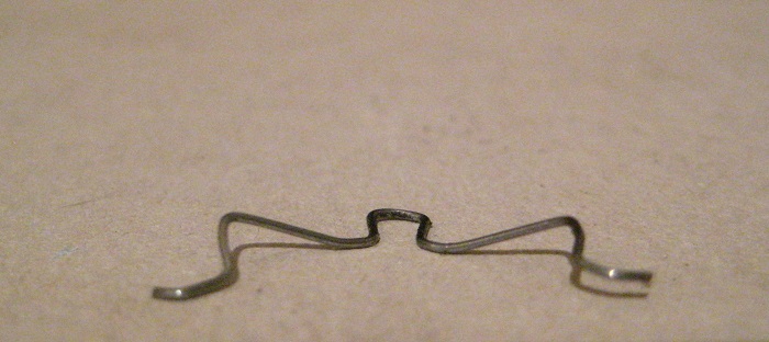

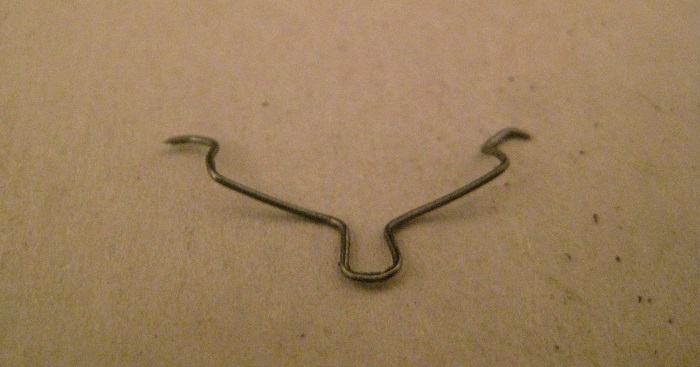

Passiamo alla seconda parte:
uso della forcella con ganci corti Roco
Avevo avuto inizialmente un'altra idea, a questo scopo, ma poi l'ho abbandonata perché inadatta e inaffidabile, così credo di aver trovato la strada giusta (e questa impressione è avvalorata dalle prove fatte col treno in corsa sul plastico).
Nelle due foto che vedete ecco la forcella, per ora realizzata un po' frettolosamente, ma già adatta all'uso.
Attenzione: nel realizzare questa forcella ci sono alcuni punti critici, che andrò a spiegare.
Uno di questi è la piegatura, fatta a forma di ponticello, o di U, che si vede nella parte inferiore della prima foto e nella parte superiore dell'immagine successiva.
Ma ci sono altri elementi da considerare... comunque una cosa alla volta.
IMG_5566.JPG [ 89.22 KiB | Osservato 6530 volte ]
IMG_5567.JPG [ 78.74 KiB | Osservato 6530 volte ]

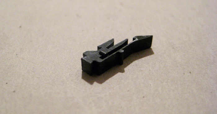

La soluzione migliore e più sbrigativa è quella di usare proprio un gancio corto Roco, di quelli che si fissano con un incastro a forma di coda di rondine.
A questo punto avrete già capito tutto.
Però tutta questa discussione, che in fondo è semplice, richiede invece, se si vuole realizzare il Piergancio (come l'ha scherzosamente chiamato Ammiraglio :P ) un po' di attenzione perché vi ho dato e vi darò (se vi fidate) alcuni suggerimenti indispensabili per la buona riuscita del marchingegno che possiamo applicare sulle testate delle nostre locomotive senza togliere né modificare gli aggiuntivi presenti sul pancone (gancio realistico, accoppiatori pneumatici ecc.)

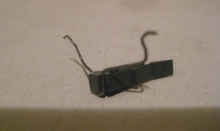

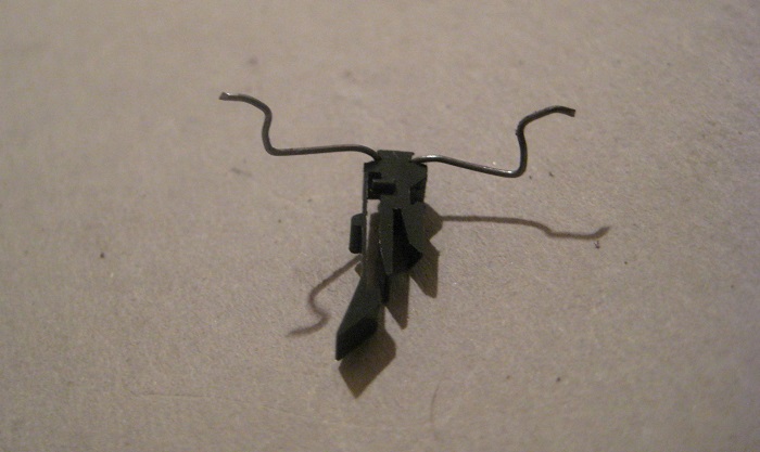

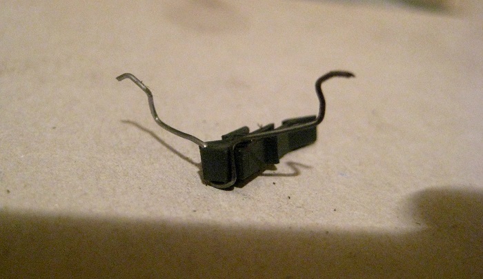

L'estremità posteriore del gancio, dove è sagomata la presa a coda di rondine va inserita e incastrata nella piccola ansa a forma di U, di cui ho parlato.
Se quest'ansa è stata fatta bene e non è né troppo larga né troppo stretta, trattiene benissimo il gancio che viene incastrato come mostrano le foto.
Tuttavia, per essere più sicuri, suggerisco di fissare il tutto con una goccia di Attack.
IMG_5569.JPG [ 101.16 KiB | Osservato 6527 volte ]
IMG_5570.JPG [ 91.13 KiB | Osservato 6527 volte ]
IMG_5571.JPG [ 80.83 KiB | Osservato 6527 volte ]

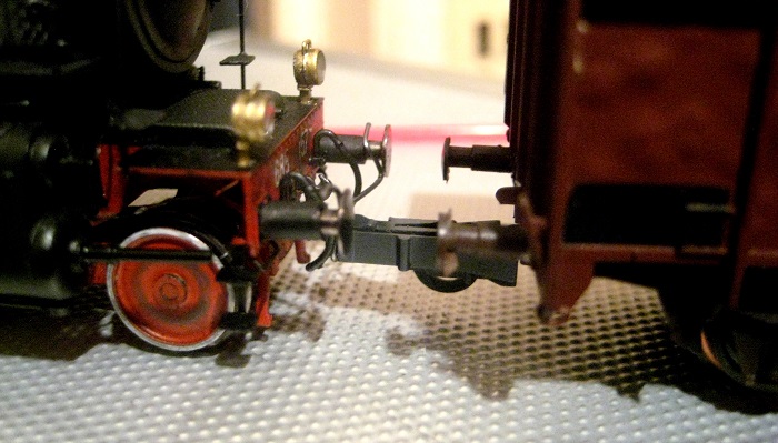

Avviamoci alle conclusioni.

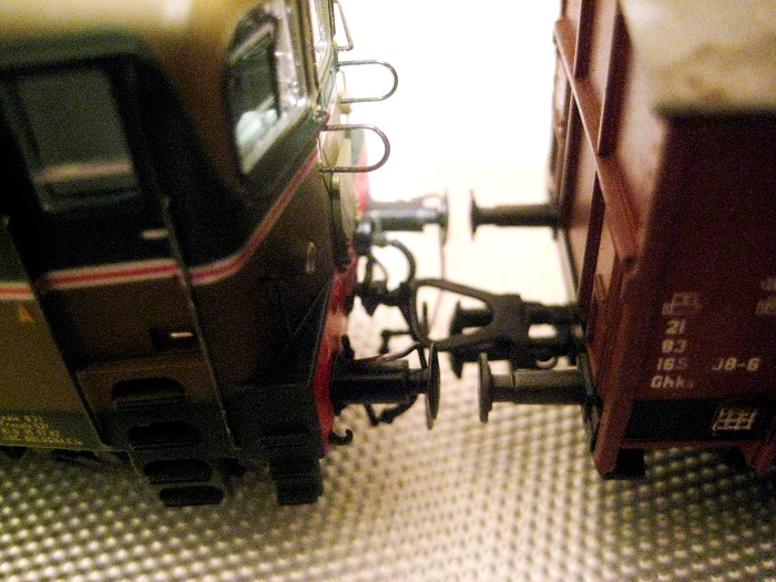

Ecco di nuovo la 685 che sino ad ora ha fatto da cavia. E' offesa perché sto accoppiando carri merce. Lei vorrebbe solo vetture passeggeri; storce già il... fumaiolo quando la accoppio con qualche spartana Corbellini :?
Ecco appunto la loco agganciata a un carro merci.
Si nota subito che la distanza tra loco e carro, rispetto alla forcella col rostro, adatta ai ganci ad occhiello, qui è aumentata un po'.
Guardando le foto della forcella avrete notato che la parte inferiore è piegata verso l'interno, cioè verso il pancone. Questo per arretrarre il gancio il più possibile verso il pancone. A questo scopo, la maglia articolata del gancio a imitazione di quello reale è stata sganciata e fatta penzolare verso il basso (come si vede talvolta anche al vero), per far sì che il gancio montato sulla loco interferisca il meno possibile con quello corto montato sulla forcella.
Comunque la distanza fra i respingenti è uguale e persino inferiore a quella di una qualsiasi loco con ganci ad occhiello accoppiata a un carro con ganci ad occhiello. Ho fatto il paragone con una 940 e con la nuova 851. Quindi direi che il gap tra piatto e piatto sia tollerabile (non si può avere tutto! :wink: )
Notare che le due anse che si "aggrappano" agli steli dei respingenti sono troppo larghe e vanno ristrette un po'. Reggono bene anche così, ma più aderiscono e si avvolgono agli steli, meno si notano.
Ma ci sono altre cose da dire...
IMG_5563.JPG [ 111.78 KiB | Osservato 6486 volte ]
