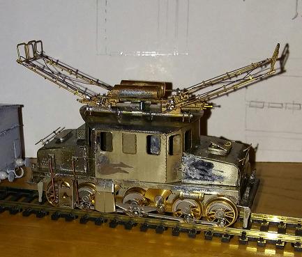

Quello che mi lascia sconcertato è che Amagio va avanti con il suo metodo di lavoro sino dai primi modelli proposti, nonostante che in tanti si siano prodigati in consigli e critiche costruttive....Tanto lavoro di progettazione e fotoincisione - passatemi il termine- buttato ai porci con un assemblaggio raffazzonato ai massimi livelli della sprecisione!!!!
Almeno questo modello si muoverà in maniera ottimale e il rodiggio risulterà realizzato in maniera fedele, perché tutto il telaio con trasmissione, assi e bielle è stato reperito da noto produttore artigianale.....
Oltre a quanto evidenziato da Pik, aggiungerei gli improbabili mancorrenti montati sui cofani, quello sportello semi aperto sotto il quale non c'è traccia di apertura/botola, la forma dei panconi dei quali non mi convince in special modo l'altezza, inoltre quelli che vorrebbero sembrare fanali a olio, ma non corrispondono a niente di italiano......
Infine una domanda:
per la saldatura delle varie lastrine cosa prevedi per bloccarle nella giusta posizione?
Usi inoltre forme magari realizzate da blocchetti in legno per curvare le parti che necessitano di curvatura?

Caro Amagio, avevi assemblato il telaio in maniera impeccabile, ma come cacchio fai, poi, a torturare così la sovrastuttura? Ma porca miseria, è tanto difficile metterci un po' più di attenzione e precisione, come per il telaio? Io penso che se la facevi con la carta stagnola, ti veniva meno stropicciata.
Ma forse te ti stai burlando di noi. :wink:

Dopo le giuste osservazioni fattemi mi ero quasi convinto di darmi all`ippica, ma il mio medico (a parte l`età) mi ha detto: "No c`è ancora dello stagno sulla punta del saldatore" e mi ha suggerito di passare a questo :
dito.jpg [ 5.92 KiB | Osservato 7277 volte ]
naturalmente ho accolto i suggerimenti sia del medico sia dei maestri conscio del fatto che i maestri rigidi migliorano l allievo.
Dopo questo incipit occorre un altra premessa, io non sono né mai arrivero`ad essere un Mari, un Pesolillo, un Lombardi e via dicendo. Mi sento a questo punto in obbligo di rispondere a Paolo Bartolozzi che ringrazio per il riconoscimento della progettazione e del lavoro di fotoincisione.Quanto alle due domande rispondo che i pezzi li accosto con pinzette apposite e che no non mi servo di forme di alcun genere.Questo perché io non ho alcuna esperienza di lavoro sui metalli e non sono neppure un battilastra.Queste carenze purtroppo non avro tempo di colmarle ma naturalmente "spes ultima dea" :)
Chiarisco che le curvature dei cofani sarebbero ottenute grazie a scanalature interne di progetto che dovrebbero guidare la forma. Evidentemente non tutto funziona e il progetto é sicuramente perfettibile.
Mancorrenti e scalette varie sono stati ripuliti e ritoccati ed il risultato lo si vedrà sotto.
La fanaleria é frutto di un patchwork di mia invenzione : non sarà all`italiana, basterà in tal caso rifare la lastrina nella foggia idonea.
Le misure dei panconi a me paiono esatte anche perché le ho ricavate da qui:
skema.jpg [ 45.73 KiB | Osservato 7277 volte ]
Quanto al funzionamento del rodiggio del telaio in kit, devo dire che (a parte il peso che é un grande vantaggio) non lo ritengo poi tanto lontano dal mio che ho realizzato tempo fa:
https //www.youtube.com/watch v=Kw-YxmnEA0A
A Pik che ringrazio per le correzioni faccio presente che il trolley NON é quello che verrà realizzato. E`una sagoma appoggiata per provare le misure. Il trolley verrà realizzato col kit di nanniag. Anche se ho allo studio di migliorare il mio in fotoincisione.
A Torrino Pollino dico di non smettere di criticarmi ma di non accusarmi di massacro :P fortunatamente l`ottone consente di correggere gli errori (per questo l`ho scelto anche se non so saldare, assemblare, ecc.)
Ai maestri chiedo di pazientare con l`allievo che é digiuno di quasi tutto ma, se perseverasse nell errore possono sempre convocare i ....... genitori :lol: :lol: :lol:

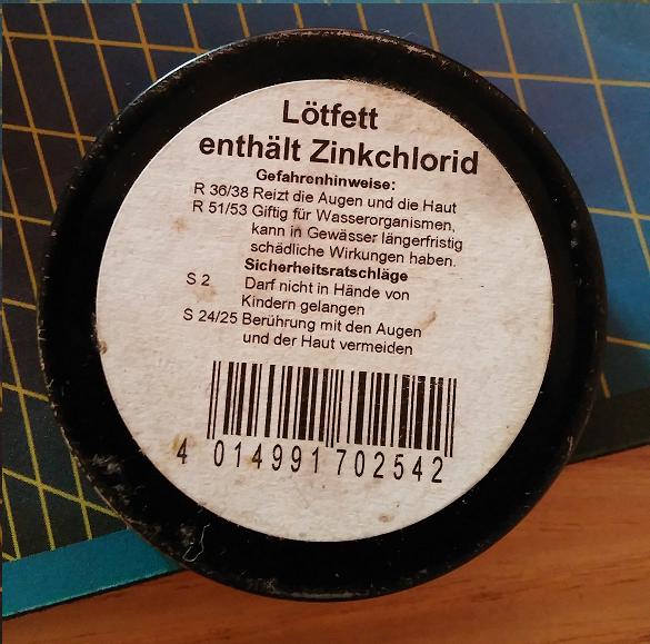

Poi chiedo tu indichi il flussante mentre io adopero la pasta
pastasalda.jpg [ 85.86 KiB | Osservato 7222 volte ]
ma operativamente meglio una cosa o l altra o indifferente?

Premetto che la mia esperienza in materia è empirica e non basata su una solida teoria della brasatura. Quello che riporto qui è basato sulla mia esperienza e su quella di altri modellisti (molto più esperti di me).
Vista la scatola e vista una traduzione con Google, sembra una pasta per saldatura, tipo stagnosald, a base di cloruro di zinco, e soprattutto, grassa. Proprio a causa della sua composizione, può lasciare residui che si tolgono a fatica.
Se è così, allora confermo quanto scritto sopra: meglio il liquido a base di acido fosforico. Lo stagno scorre meglio, non ci sono residui difficili da togliere.
Capisco che possa essere una rottura di scatole acquistare materiale all'estero e non riuscire a trovare tutti i componenti da un venditore unico, quindi pagare diverse spese di spedizione. Però assicuro che il gioco vale la candela.

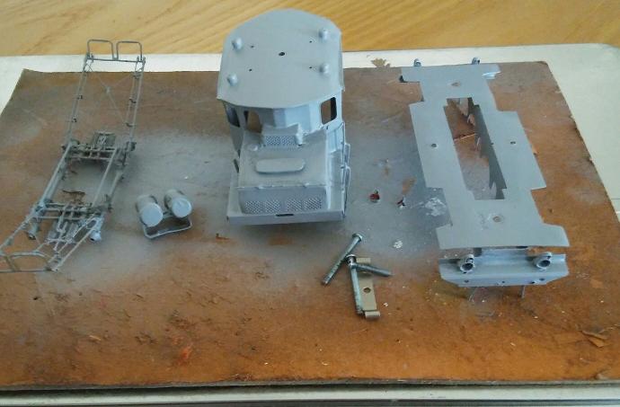

Prima mano di fondo ............
20180319_091209-1.jpg [ 40.2 KiB | Osservato 6664 volte ]

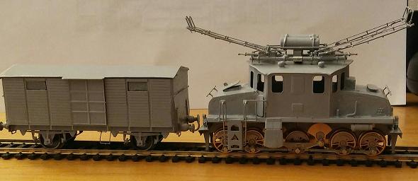

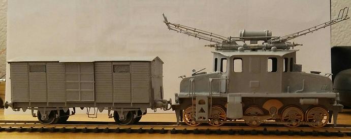

Prove d assemblaggio .......
20180319_154634-1-1.jpg [ 29.58 KiB | Osservato 6599 volte ]
20180319_154621-1-1.jpg [ 24.66 KiB | Osservato 6599 volte ]

....mancano i respingenti...............si o no!

Ma....a proposito dei respingenti...troppo alto il carro, oppure troppo bassa la locomotiva?
Rimango dell'opinione che i panconi siano troppo bassi come dimensioni....i respingenti completi di piastre imbullonate di fissaggio per me straborderanno sia sopra che sotto l bordo del pancone....
I serbatoi così in alto????
Infine la finitura :cry:
