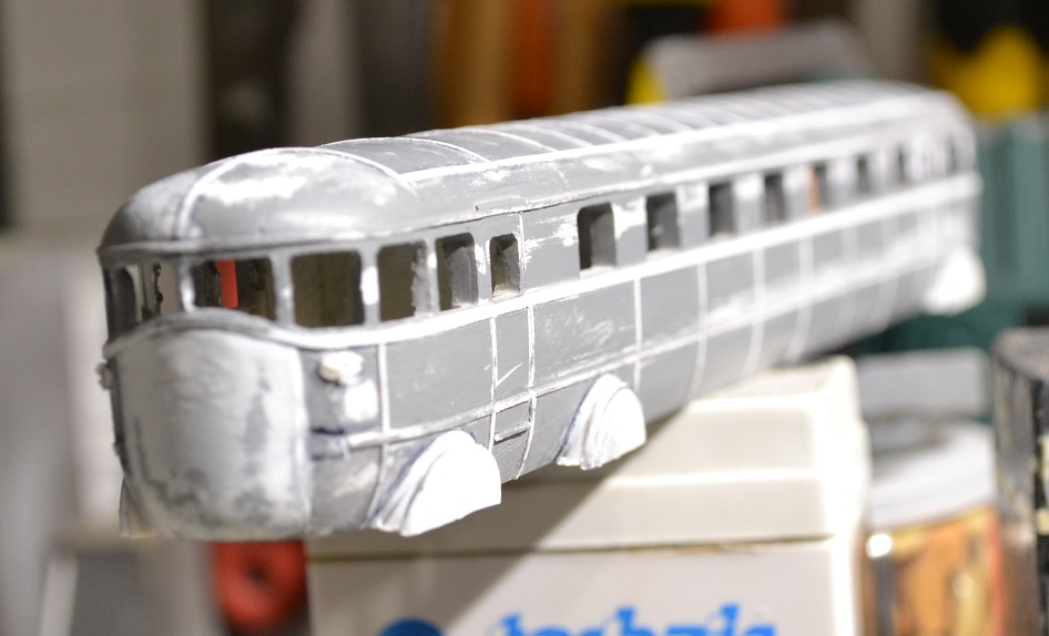

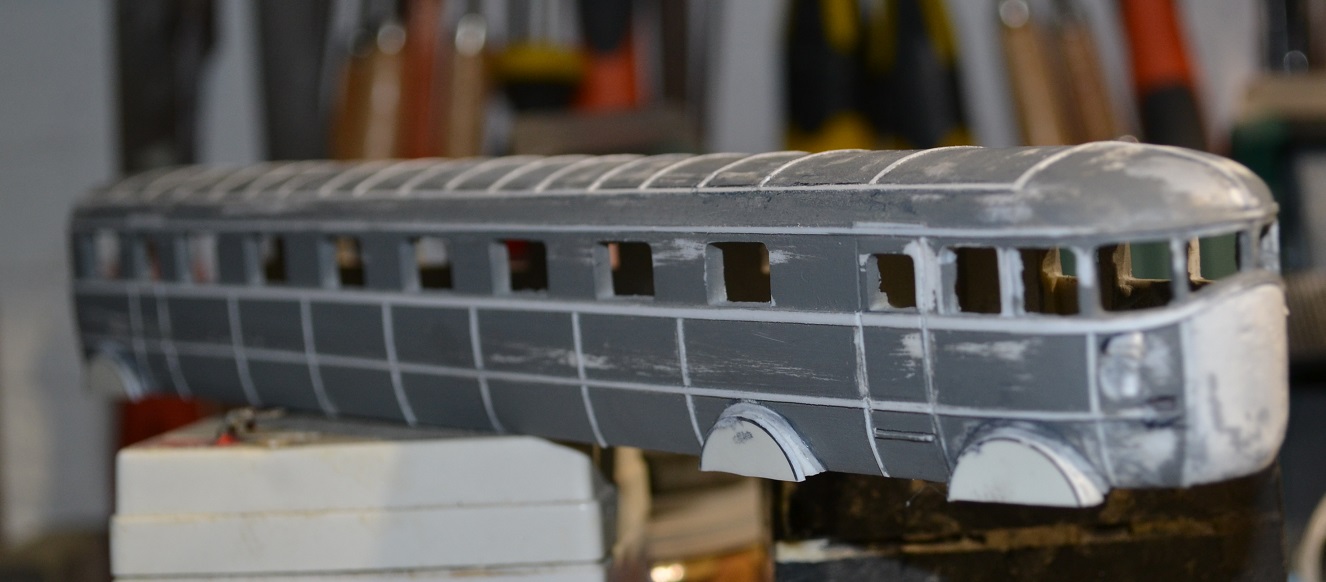

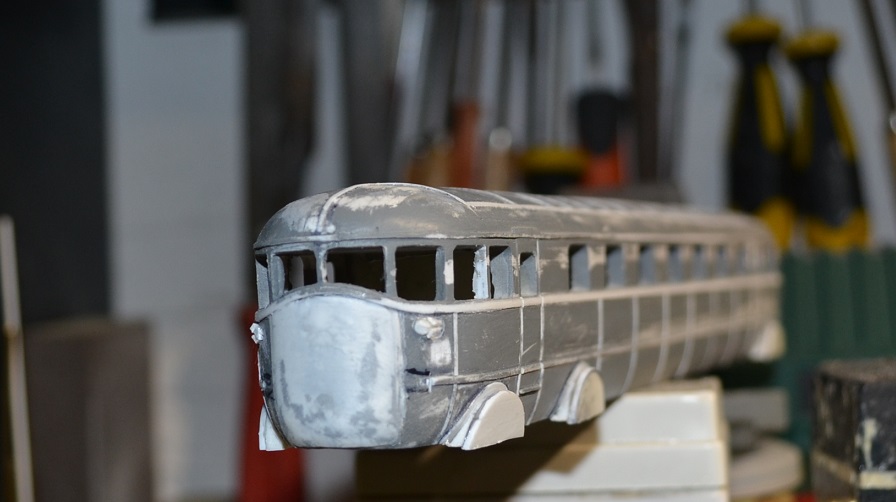

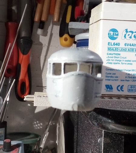

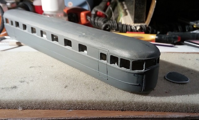

Grande Marco, un lavoro encomiabile, d'altronde la mia opinione è poca cosa rispetto ai giudizi di competenti come Riccardo e Fabrizio. E' chiaro che ho ammirato il tuo lavoro che risale al 2014 e che non ho avuto modo di osservare allora. Certamente tu hai competenze meccaniche che io non ho, anche se mi arrangio con il tornio e le motorizzazioni, ma la mia opera è piuttosto empirica anziché scientifica. Ho avuto formazione umanistica e mi comporto di conseguenza.
Riguardo al perno di rotazione del carrello anteriore supponevo che la soluzione centrale fosse la più logica, ma un altro parere non può far male. Intanto vado avanti con la scocca principale a cui dedico il tempo maggiore e che finora mi da soddisfazione. Aggiungo alcune foto, come detto prima, con l'intenzione malriuscita di evidenziare le fiancate del modello con le rotondità che dovrebbe avere nelle parti basse, a scemare man mano che si giunge alla testata.
Comunque lo step delle modanature dei coprigiunti più importanti è superato, come anche quello dei finestrini. Da completare tutti i coprigiunti minori, che sono tanti, che intendo finire entro domani. Poi passerò ai parafanghi.

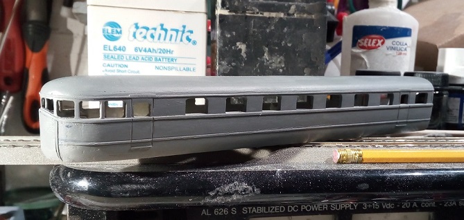

Aggiungo ancora altre foto di fiancate.

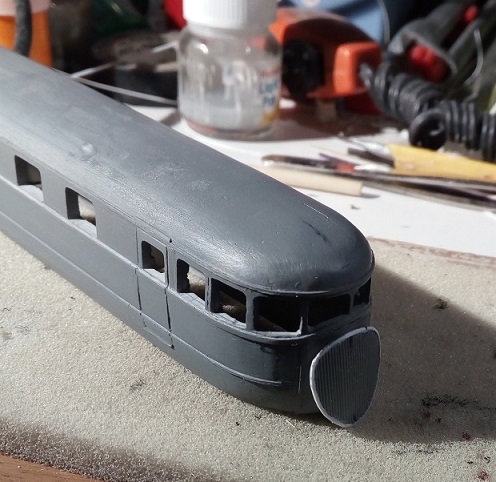

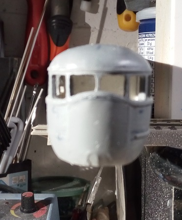

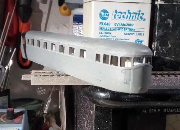

Come da programma ho proseguito nell’aggiornamento della scocca con ulteriori step. Sulla base delle foto precedenti mi sono concentrato sull’aggiunta degli ulteriori coprigiunti che fasciano tutta la carrozzeria, compreso l’imperiale. Questi coprigiunti sono così sottili che anche nella realtà si intravvedono con difficoltà, per cui ho dovuto scegliere un foglio di plasticard da 0,3 mm di spessore da cui ho ritagliato delle striscioline di meno di 1 mm di larghezza, tanto quanto me lo permetteva il righello di metallo e posso affermare che ne ho tagliate di striscioline prima di ottenere la misura di larghezza desiderata. Dopo di che le ho incollate con una punta di colla lungo la scocca, e perpendicolarmente dove necessario, seguendo delle linee, preventivamente tracciate a matita, che mi sono servite da guida. Lo stesso per l’imperiale. Ad ogni posa sopraggiungeva un taglio con il cutter là dove le strisce si incrociavano in perpendicolare. Dalle foto si può notare finalmente la rotondità ottenuta sulla scocca, evidenziata dai segmenti bianchi dei coprigiunti.
Il frontale non è ancora completo ma si nota la posizione destinata ai fari e quella per la griglia del radiatore, contrassegnata da uno spezzone di plastica bianca.
