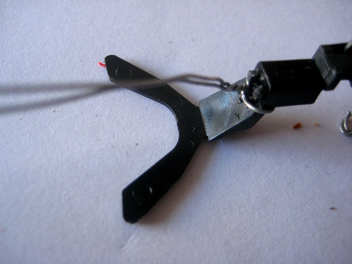

Io avevo perfino perso un carrello :? . Siccome è avvenuto l'anno scorso, ti dico come mi sono arrangiato* io, dopo la cannibalizzazione dei parasala di un Hg TTM** per ricostruirla a 2 assi: ho collegato i due timoni fra loro con del filo elastico trovato in merceria. Per sicurezza ho fatto due passanti che lo tengono in asse con la vettura nella parte mediana.
Forse si poteva fare più semplice di come l'ho fatta?
*non dico la serie di parolacce dopo aver scoperto il danno... :wink:
**con gli avanzi che conservo, ne ho fatto un Hg con passo 4500 mm e boccole a olio (esisteva). Un amico mi ha dato una cisterna nuova per averlo :shock:

Ci sono andato giù pesante: per montare i gruppi dei parasala (pre-assemblati su un segmento di telaio di kit), ho spianato tutto! :wink:
Ho scritto che l'ho ricostruita a due assi (altro non potevo, o la buttavo), pure l'interperno di quella a carrelli non coincide con il passo di quella a due assi: dovevo farlo o non veniva bene.
Sì, il filo collega i due timoni, così anche in coda il gancio è meno visibile (la molla era solidale al carrello, quando c'era, e si verificava una fastidiosa oscillazione). Il difficile era avere la giusta tensione, quello è stato difficile.

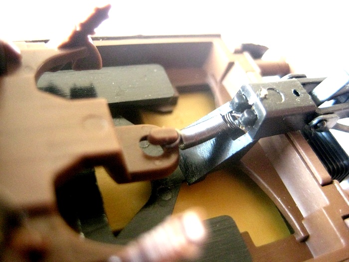

...dicevamo. Prendiamo in esame una carrozza Corbellini a due assi (ma il discorso va bene anche per una a carrelli).
Per comodità riporto qui la foto che appare nella precedente pagina.
La molla in questo caso c'è, anche se un po' snervata, ma all'altra estremità della carrozza è saltata via...

La molletta dal lato del timone di allontanamento prossimo all'estremità della carrozza è agganciata, col suo occhiello (che come ben sapete non è un occhiello chiuso, ma aperto, ovvero è la semplice estremità della molla, che ha un orientamento diverso rispetto alla molla stessa) a un minuscolo "setto" di plastica che va a dividere la "luce" o apertura posta in prossimità del gancio - e sotto a questo, o sopra, dipende dal punto di vista - in due parti.

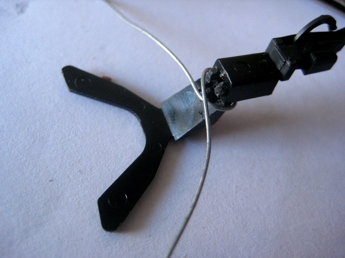

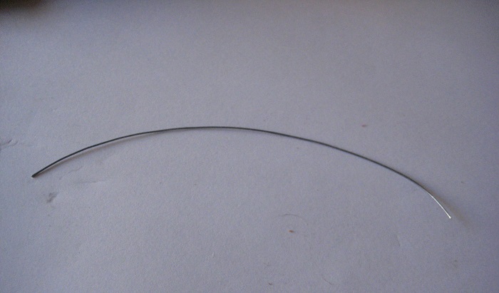

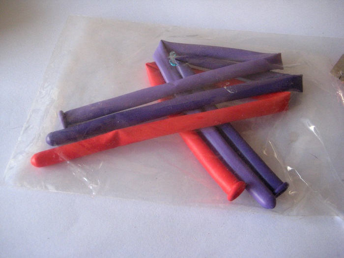

...occorrono due sole cose:
- uno spezzone di filo metallico abbastanza sottile. Io ho adoperato filo zincato do 0,44 mm. di spessore (va benissimo anche un po' più sottiile). Si può anche ricorrere a filo di acciaio, ma è meno malleabile e si lavora con un po' più di difficoltà... e noi cerchiamo soluzioni semplici semplici...
- poi - eccoli qui finalmente!!! - :wink: occorre procurarsi una confezione di palloncini colorati per bambini, Ve ne sono di varie dimensioni e si trovano in qualsiasi cartoleria e in tutti gli empori gestiti da esercenti cinesi.

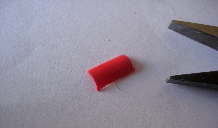

...allora ...un frammento del palloncino lo useremo al posto della molletta che abbiamo perso.
In commercio trovate bustine con palloncini simili a quelli che ho usato io, ma ve ne sono di leggermente più grandi e più larghi. Questo è poco importante, dato che a noi interessa più che altro lo spessore, che più o meno è sempre uguale.
Quindi, prendiamo un palloncino (possibilmente di colore scuro: io ne ho scelto uno rosso. L'ideale sarebbe procurarsene uno nero, ma a quanto mi risulta non se ne trovano) e lo tagliamo in modo da ottenere un rettangolino di circa 8 mm. x 5 mm.
Attenzione, occorrono forbicette affilatissime o un cutter sempre molto bene affilato. Questi palloncini sono infatti molto elastici e quando li lavorate diventano delle vere e proprie "anguille", si stirano, si piegano, insomma, sfuggono caparbiamente alla lama.
Quindi, con un po' di pazienza e in un attimo ecco quel che otteniamo.

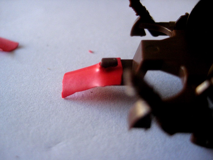

Una estremità di questo rettangolino elastico la posizioneremo sul gancetto di tenuta posto all'estremità del carrellino della Corbellini.
A tale scopo, meglio creare un "invito" nella gomma. Quindi occorre forarla con la punta di una forbicina...

...a causa dell'estrema elasticità del materiale (cosa che però ci fa molto comodo), una volta estratta la punta, il forellino... scompare e non lo vedete più.
Con un po' di pazienza, però, posizionate l'estremità bucata del rettangolino proprio sopra il gancetto di plastica. Tirate un po' la gomma con una pinzetta, forzate verso il basso, magari premendo con l'unghia, e il rettangolino si posiziona benissimo sul gancetto.

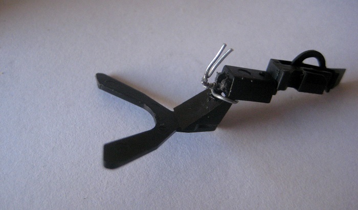

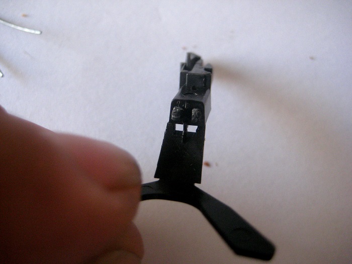

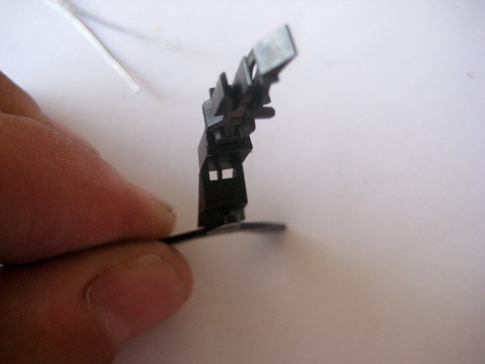

...dicevo che occorre un po' di pazienza perché bisogna creare all'estremità del timone di allontanamento, vicino alla presa del gancio "qualcosa" dove si possa ancorare il rettangolino di gomma che abbiamo realizzato e già fissato vicino all'asse della carrozza, nell'apposito gancetto di plastica.
Un lavoro raffinato potrebbe essere questo. Proprio in corrispondenza dell'estremità interna della presa a norma NEM per il gancio, praticare un forellino sul quale innestare un minuscolo uncino metallico, magari realizzato con quel filo metallico che vi ho mostrato.
Ma se non volessimo adoperare un trapanino, sempre quel filo metallico può risultare utile.
La soluzione che propongo è più spartana e meno... elegante, ma funziona :wink:
Occorre cercare di realizzare un gancetto o una forcella che possa trattenere e tirare quel rettangolino di gomma, dalla parte opposta ovviamente a quella che già abbiamo fissato al gancetto di plastica.
Quindi, armiamoci di pazienza e realizziamo una specie di cappio all'estremità del timone di allontanamento.
IMG_5906.JPG [ 111.15 KiB | Osservato 5563 volte ]

...poi con una pinzetta a becchi piatti attorcigliamo le due estremità del filo metallico
IMG_5907.JPG [ 112.9 KiB | Osservato 5563 volte ]
 Oggetto del messaggio: Re: Perse mollette timoni di allontanamento? Palloncini colo
MessaggioInviato: giovedì 7 giugno 2018, 17:21
Messaggi: 2182
...poi ripieghiamo e tagliamo, in modo che si ottenga una specie di forcella.
Brutta, vero??? :? ma aspettate e le cose si aggiustano un po', anche per l'occhio.
IMG_5908.JPG [ 84.27 KiB | Osservato 5563 volte ]
