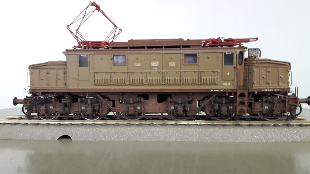

Ciao Antonio...non è difficile fare la nuova asola triangolare.Io l'ho fatta sulla mia che prima si trovava a sinistra.Ho tappato in parte la vecchia(errata) e ho allargato la nuova di poco dando la forma triangolare come puoi vedere dalla foto. Nello stato in cui si trova la tua adesso ci vuole più a dirlo che a farlo.

Eccola
20170331_161432_resized_20180620_013656467.jpg [ 198.76 KiB | Osservato 13087 volte ]
