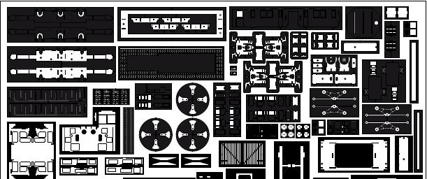

Ultimati disegni progetto 333
progetto 333.jpg [ 51.13 KiB | Osservato 9609 volte ]

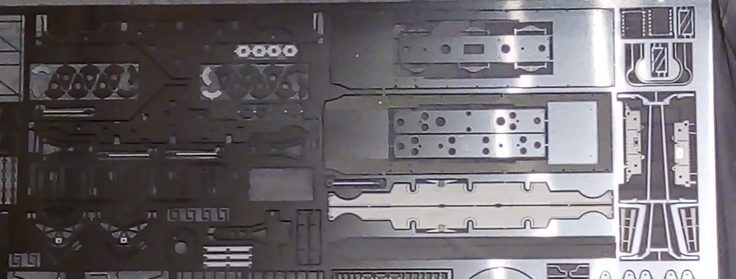

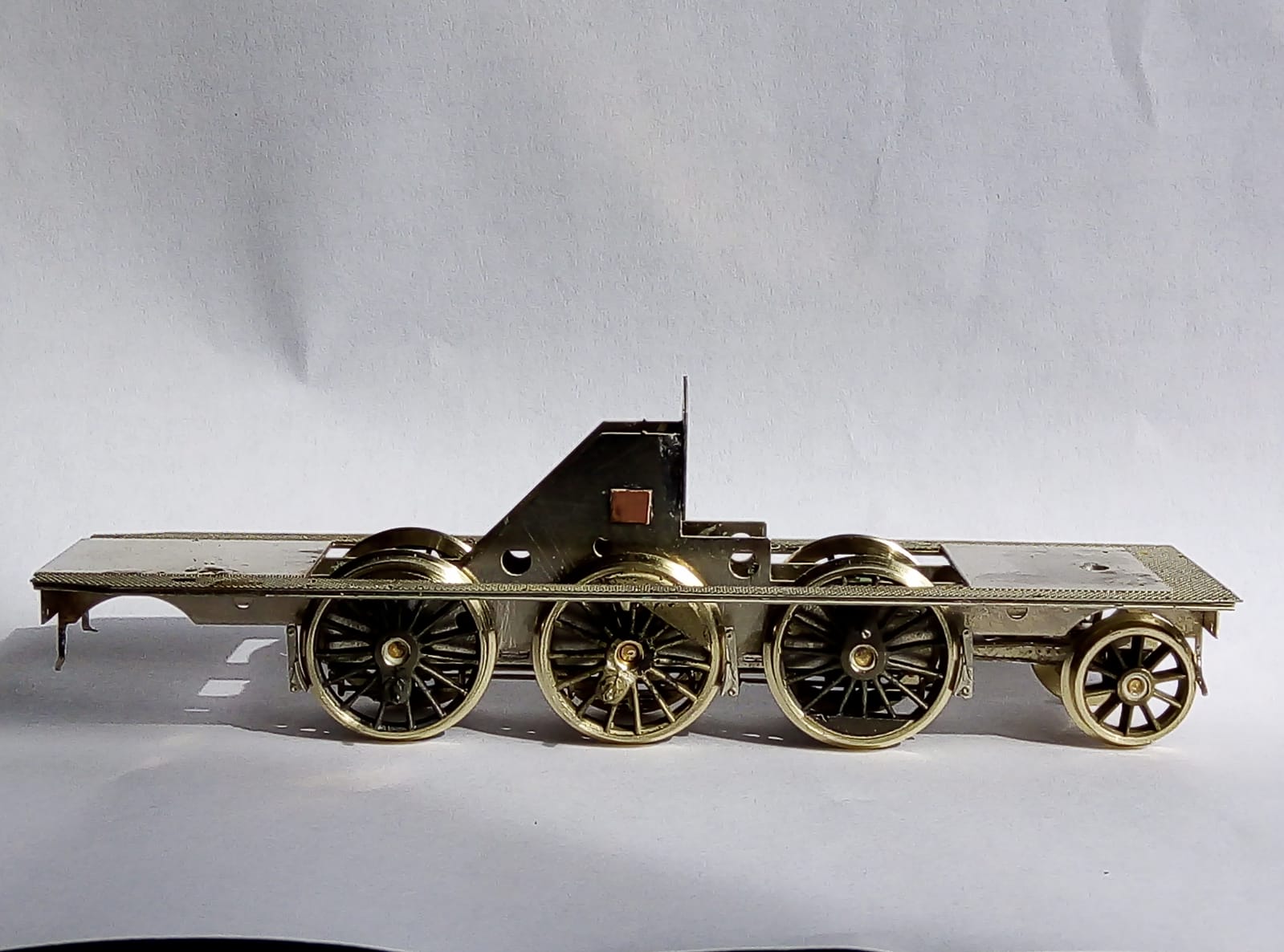

io sono un passettino più avanti
Commento file: ruote E432 Bissel
carro.jpg [ 163.54 KiB | Osservato 9274 volte ]
pezzi.jpg [ 123.5 KiB | Osservato 9274 volte ]
lastra.jpg [ 164.9 KiB | Osservato 9274 volte ]

Complimenti. Io avro' la lastrina il prossimo 10.Comunque da quello che vedo la tua è una ottima realizzazione. Mi piacciono in particolare i carrelli Zara che giudico superiori ai miei.
Unico appunto che devo farTi riguarda i raggi delle ruote che dovrebbero essere 8 non di più. Io ho penato un po' per trovare le ruote con esatto numero di razze.
In compenso mi pare che il tuo telaio sia più
appropriato.

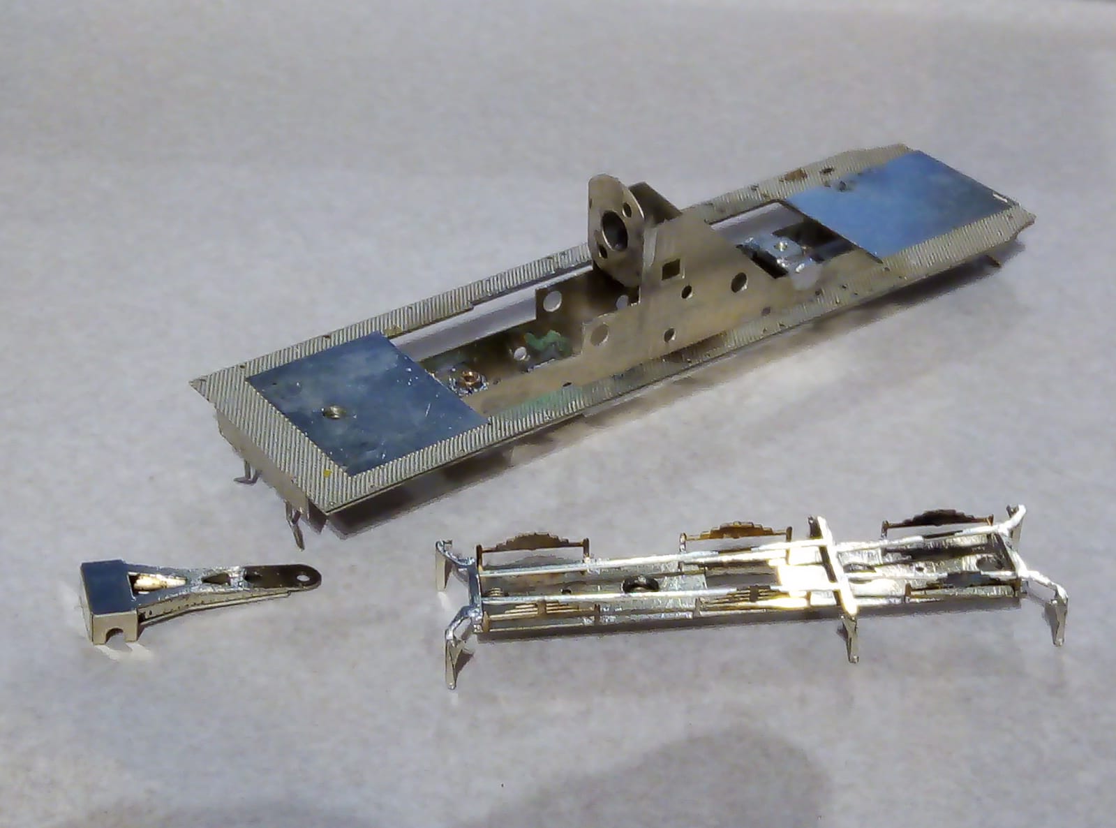

amagio ha scritto:
ciao, hai una mp
non riesco a risponderti in mp...mi mandi in mp la tua mail devo chiederti alcune cose
grazie

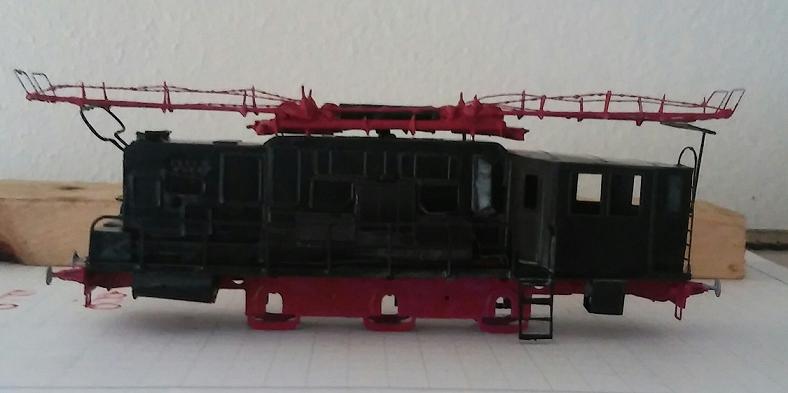

MessaggioInviato: mercoledì 24 aprile 2019, 7:51
Messaggi: 1031

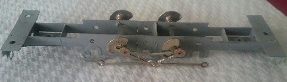

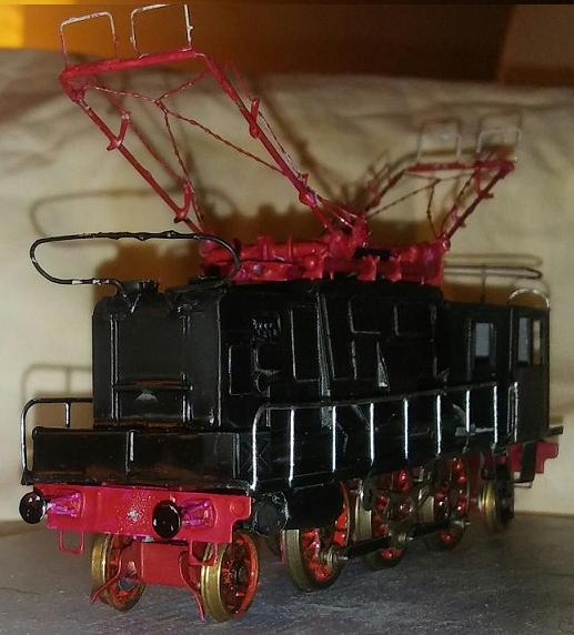

..........fan Pasqua i lurchi a le lor tane e poi calano a valle .......
20190424_074320-1.jpg [ 15.03 KiB | Osservato 8543 volte ]
20190423_182208-1-1.jpg [ 19.75 KiB | Osservato 8543 volte ]

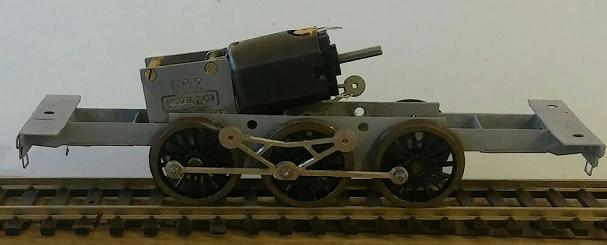

prove motore a breve previa modifica al trolley
333PROVA.jpg [ 30.09 KiB | Osservato 7346 volte ]
 Oggetto del messaggio: Re: Autocostruzione studio e333
MessaggioInviato: giovedì 28 novembre 2019, 15:14
Messaggi: 1031
ultimato montaggio ho difficoltà a trovare ingranaggi compatibili con diametro romford attualmente la trasmissione è mista delrin ottone e......non mi piace.
provadue.jpg [ 43.82 KiB | Osservato 7097 volte ]
vedro'......
