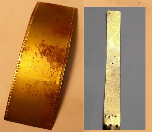

La striscia punzonata e a destra una prova casalinga con martello e chiodo :
confronto punzonature - a sx con macchinetta - a dx a mano con chiodo.jpg [ 80.44 KiB | Osservato 5243 volte ]
Con la macchinetta si va in riga dritta e equispaziati.

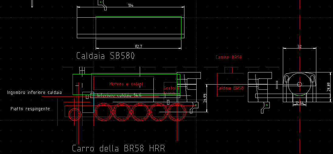

Il disegno meccanico su meccanica HRR :
SB 580 da BR58 Stato al 2021-08-27 - 1.png [ 22.36 KiB | Osservato 5243 volte ]
