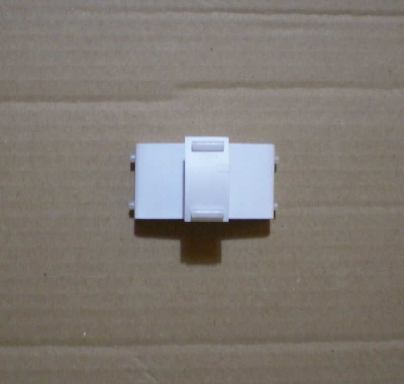

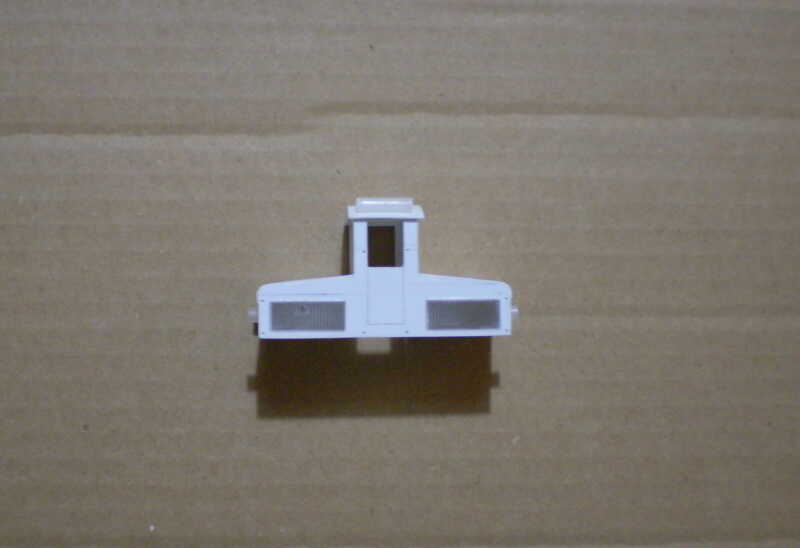

Riprendo questo thread, per postare la mia realizzazione. A differenza dei modelli impostati nei post precedenti, ho deciso di seguire il disegno pubblicato sulla rivista, realizzando quindi l'automotore leggermente più grande.
La cassa è completamente realizzata in plasticard da 1 mm di spessore, mentre i cofani e il tetto sono realizzati con plasticard da 0,25 mm; i fanali e i serbatoi sono realizzati con un tubetto di plastica da 3,5 mm di diametro, mentre le prese d'aria laterali sono ricavate dal bordo di una custodia per CD-Rom.
Alex
Tibb 1.jpg [ 27.37 KiB | Osservato 5277 volte ]
Tibb 2.jpg [ 22.95 KiB | Osservato 5277 volte ]

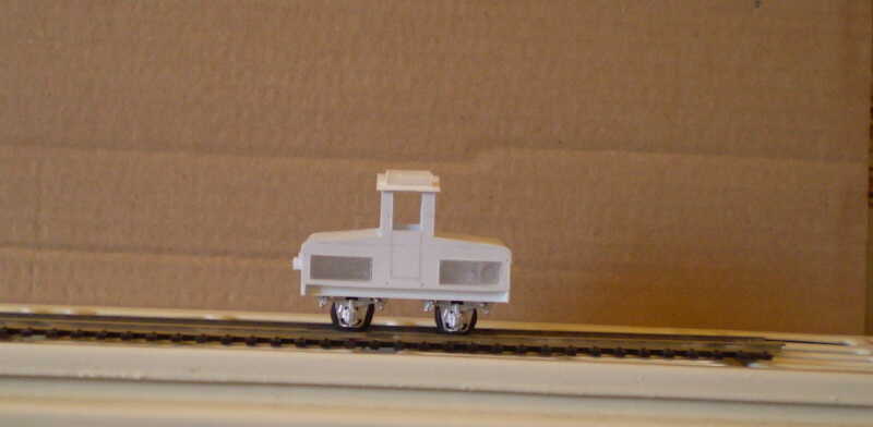

Il modello con il telaio montato ad incastro.
Alex
Tibb 3.jpg [ 21.6 KiB | Osservato 5199 volte ]
