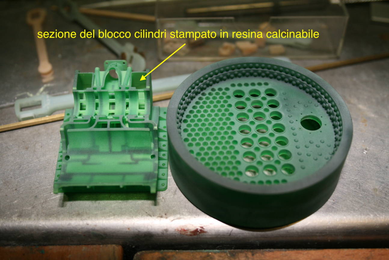

Le fusioni più importanti dal punto di vista dimensionale sono la sabbiera, il portello della camera a fumo, la piastra tubiera anteriore e le ruote.
Come già illustrato in passato, la sabbiera è ricavata a cera persa mediante l’utilizzo di un estrattore che riduce le contrazioni: questo permette di ottenere una fusione che è sottodimensionata in modo assolutamente impercettibile rispetto al master.
Il portello della camera a fumo è vuoto all’interno come il prototipo reale, e questo riduce le deformazioni.
Entrambi sono elementi estetici per cui non creano problemi di montaggio.
Le ruote e la piastra tubiera, che devono ovviamente avere una dimensione precisa, sono state dotate di una piccola porzione di sovrametallo per cui, una volta lavorate, le fusioni risulteranno perfettamente dimensionate.
In una foto si nota il collettore: la riduzione delle retrazioni da fusione viene anche favorita da una riduzione della massa del pezzo mediante svuotamento sul lato non visibile.
Discorso a parte riguarda blocco cilindri e biellismo che invece sono stati gestiti con la stampa 3D, dei quali in un prossimo futuro parlerò diffusamente.
LIMG2519 (FILEminimizer).JPG [ 117.64 KiB | Osservato 5806 volte ]
