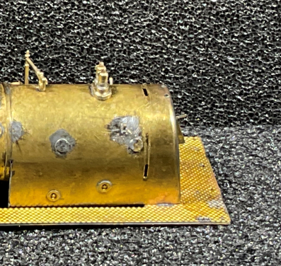

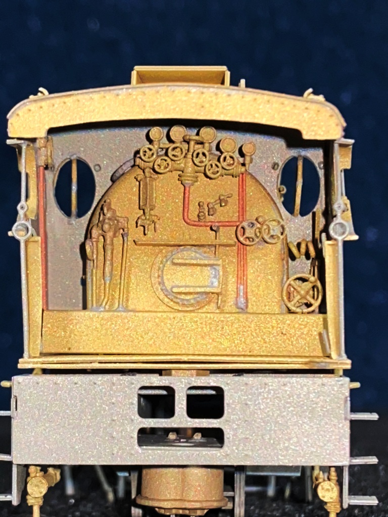

Tornando al kit, faccio una domanda banale, come avete posizionato la cabina sulla caldaia?
Velimir
 Oggetto del messaggio: Re: Realizzazione della 476-025 day by day
MessaggioInviato: martedì 29 agosto 2023, 17:29
Nome: Giuseppe Crosta
Iscritto il: sabato 11 aprile 2020, 10:19
Messaggi: 220
la cabina così come è stata realizzata io non riuscivo a montarla
e ho dovuto eliminare le due alette interne, che non sarebbero mai passate
per innestarsi nelle loro sedi sulla caldaia e ho lasciato solamente quella superiore
per avere invece il giusto allineamento.
Poi siccome era anche un po' più stretta della caldaia ho anche dovuto creare dei
piccoli solchi, che puoi vedere nella foto allegata, che permettono alla cabina di
essere calata dall'alto e posizionata correttamente per poi saldarla.
Nello stesso tempo ho ritoccato la sagoma interna della cabina che va a sposarsi con la caldaia
fino a che lei non si adattasse perfettamente alla forma della caldaia stessa.
Spero di essere stato sufficientemente chiaro.
No so come invece hanno fatto gli altri amici.
Beppe

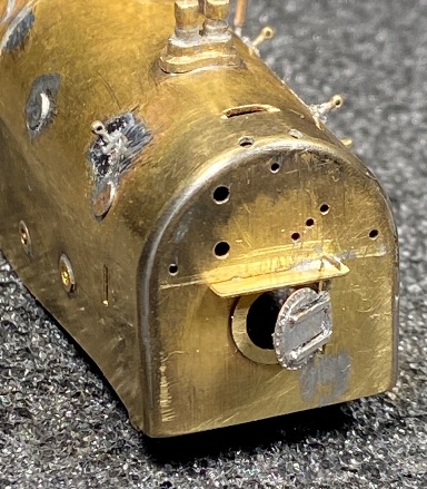

Scusa ancora un'altra piccola cosa...
non mi ricordo che me lo aveva fatto giustamente notare...
La caldaia e la paratia frontale devono essere raccordate e
non avere lo spigolo vivo e quindi avevo aggiunto un filo quadrato
di ottone saldato all'interno della caldaia per poi andare a stondare
il tutto dall'esterno.... e questo che vedi in foto è il risultato.
Beppe

Dato che abbiam calandrato al contrario l’ultimo segmento di caldaia in tutte e tre le macchine :oops: :oops: e viste le voci di una certa difficoltà a inserire e centrare la cabina in modo ortogonale, col disco separatore da 3 decimi ho fatto un bel taglio nella caldaia quanto bastava per inserire correttamente la cabina… non tutti i mali vengon per nuocere :lol:

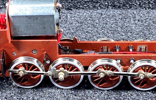

Vorrei proporvi un altra piccola "magagna" nel kit. Per montare la struttura, cabina e caldaia, su telaio non andava tutto liscio.
Primo, il motore con il volano non era possibile inserirlo nel alloggio previsto.
Secondo, anche quando ho tolto il volano era difficoltoso inserire il motore.
Togliendo volano motore non entrava.
Piccolo aggiustamento/allungamento del interno caldaia
Vostri commenti sono benvenuti.
Velimir
MessaggioInviato: giovedì 7 settembre 2023, 17:55
Messaggi: 220
Ciao Velimir,
anche per me è stato così....ho dovuto prendere la mola a disco
e accorciare l'albero motore nella parte posteriore e piegare i
reofori dei collegamenti elettrici verso il basso al fine di compattare
al massimo la lunghezza del motore. Purtroppo questa soluzione
di installazione non permette l'applicazione del volano e questo credo
sia il limite più grande di questa soluzione.
Beppe

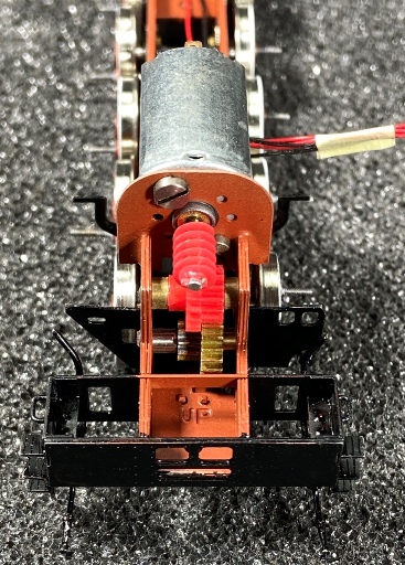

Oggi vi presento altro rompicapo che si e presentato sul modello. Logicamente tutti mi diranno sono sciocchezze si sistemano e basta. No in una scatola di montaggio deve essere tutto e per questo scrivo.
Scatola di ingranaggi, meglio telaio dove sono sistemati ingranaggi e collegati con motore elettrico. Prima cosa che dovevo procurarmi sono gli alberi per ingranaggi, che non si trovavano nella scatola. Procurarsi alberi non era semplice perché dia. 2,5mm. Ho comprato due punte da trapano dia.2,5mm e via. Quando ho cominciato a inserire ingranaggi ho visto che traslano, per evitare questo dovevo fare tanti limitatori per mantenere posizione corretta.
Finalmente la cosa e sistemata, cera un po' di lavoro da fare ma questo e modellismo!
Invece, mi preoccupa un altro, collegamento tra la ruota con ingranaggio e primo ingranaggio fisso. Questo e punto che puo dare problemi nello funzionamento delle ruote che sono tutte molleggiate!
E infine montati i tutti ingranaggi!
Velimir

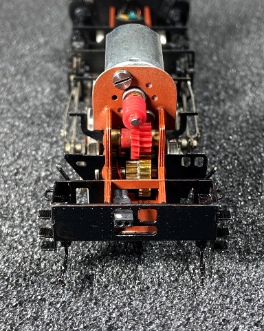

Ciao Velimir,
guardando le tue foto vedo, come prima cosa, che i distanziali, che anche tu
ti sei dovuto fare, hanno un gioco laterale che, secondo me, è un po' troppo abbondante.
io ho lasciato 0.1 mm di gioco per parte, non di più, altrimenti l'ingranaggio ondeggia di qua e di la.... (vedi foto allegata della mia installazione)
Gli assi x gli ingranaggi della trasmissione io li realizzo con le spine di acciaio rettificate da 1.5 o 2.0 o 2.5 mm che trovo in tutte le lunghezze, perfette x questo scopo.
Per la seconda questione: il fatto che l'asse motore possa molleggiare non disturba il corretto
funzionamento della trasmissione perchè l'asse con il suo ingranaggio in pratica ruota, a causa dei
giochi presenti, attorno al penultimo ingranaggio folle della trasmissione. Per cui in pratica si mantiene
sempre il contatto tra i due senza possibilità di inceppamenti e/o grippaggi. Spero di essere stato chiaro.
Terza questione: come fermare il movimento assiale degli assi della trasmissione ? Io ho usato
una goccia di colla epossidica in testa agli assi sia a dx che a sx della gearbox.
In pratica una volta montata la trasmissione e prima di lubrificare il tutto ho pulito l'areola
attorno alla testa dell'asse e ho depositato la goccia, che se serve, può essere facilmente rimossa
per una eventuale manutenzione. Poi ho verniciato il tutto.
Beppe

Volevo chiederti come hai unito due ingranaggi (piccolo e grande stesso asse), li hai saldato o incolato?
