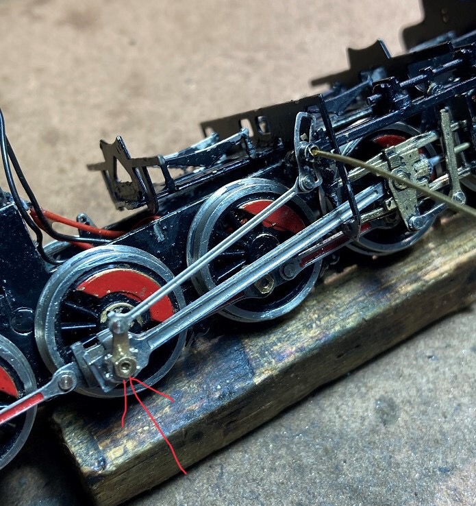

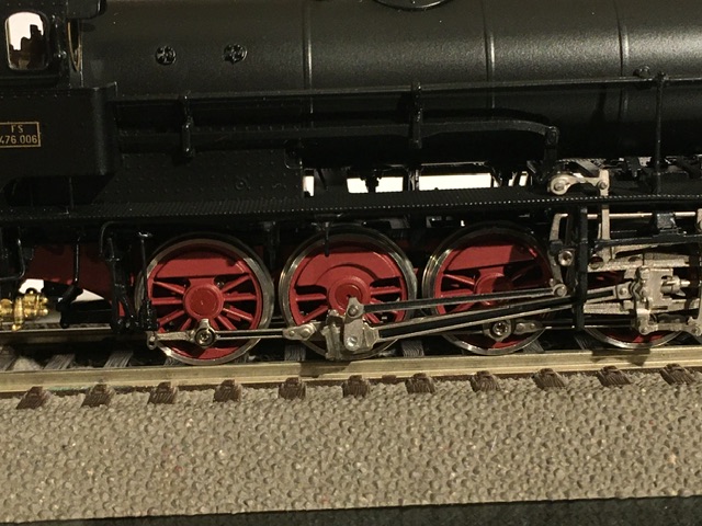

Velimir ok per le segnalazioni, ma in tutte le lok di ottone che ho e faccio il perno di manovella è sempre saldato. Se metti anche un piccolo dado o rondella lo devi piegare in modo eccessivo allontanando verso l’esterno la biella che va al glifo oscillante .
Per forza poi per farla rientrare devi piegare la biella in questione.
Morale … eliminalo . Poi tutti smontiamo questi biellismi dissaldando la manovella.
A mio avviso infine dovresti registrare meglio l’anticipo della manovella ovvero la angolazione rispetto al contrappeso ( foto modello M.M. )

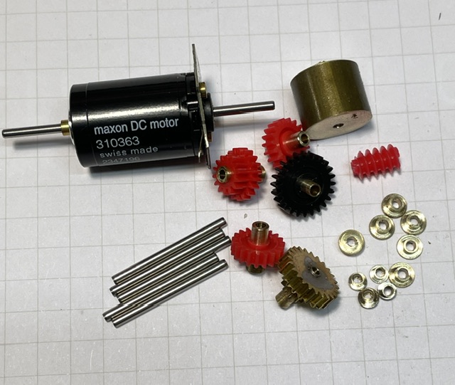

Letta la esperienza di chi mi ha preceduto ho preso a mano la cascata di ingranaggi .
Abbiamo a che fare con fori di vari diametri e materiali diversi ovvero ottone e plastica.
In breve per ogni ingranaggio ho approntato boccole appropriate in ottone che non solo lo mantengono centrato nella cinematica, ma son fissate all’ingranaggio medesimo così da non stressare la plastica.
Anche il telaio ha ricevuto appropriate boccole in ottone per ricalibrare tutti i fori .
Delle spine in acciaio inox diam 1,5 mm provvedono a far da perno.
Il tutto ruota con un soffio….

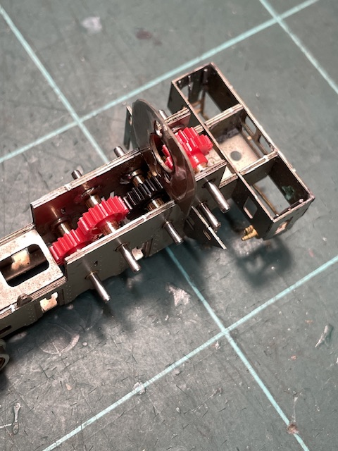

Gli ingranaggi LM han fori di 2 diametri : il nero 2 mm come quelli in ottone ma i rossi 2,55 mm pertanto non ruotano certo centrati su un asse previsto di 2,5 mm.
In sostanza a mio parere questi ultimi han troppo gioco e se prevediamo di far percorrere qualcosa più di un banco prove alla fine otterremo moti stile cammello.
Per questi lavori di precisione ho attrezzato il mio vecchio tornietto di economici comparatori centesimali digitali che consentono facilmente la replica dei pezzi .
Sullo stesso eseguo poi i tagli ortogonali , di misura esatta e sottili con un altrettanto economico supporto per il Dremel.
