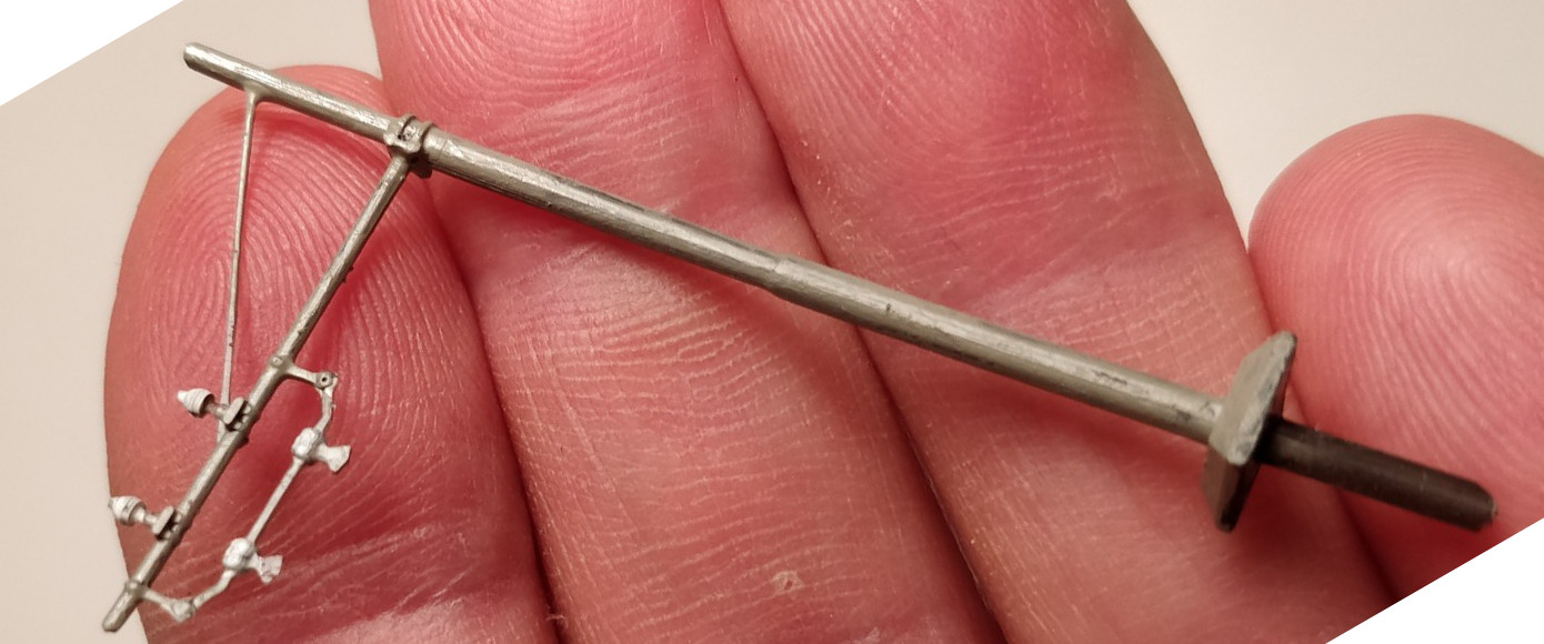

Si ma i miei sono in scala Z.
paloCatenariaTrifaseZ.jpeg [ 159.98 KiB | Osservato 6844 volte ]

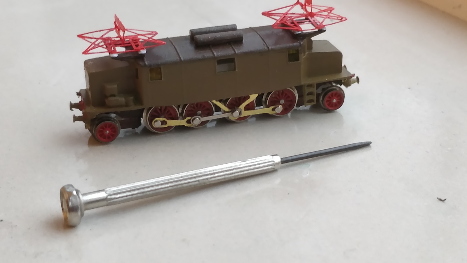

servono per questi due
IMG_20190302_102821.jpg [ 287.54 KiB | Osservato 6844 volte ]
IMG_20200223_094432.jpg [ 214.56 KiB | Osservato 6844 volte ]

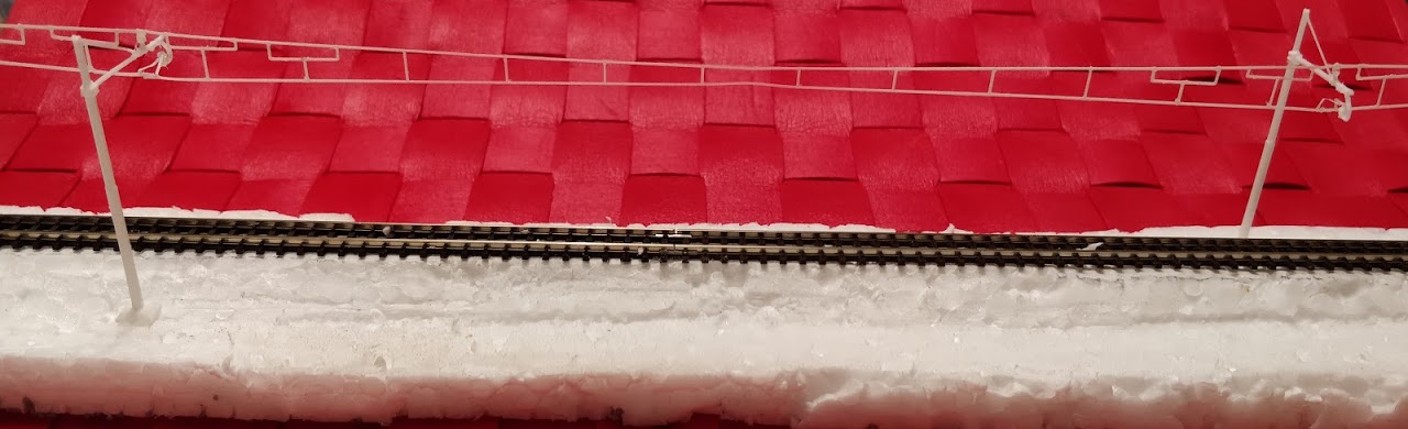

Con una delle mie la strampanti FDM ho anche fatto la catenaria, (sempre in Z) che penso sia meglio di tante che si acquistano per la Z.
catenaria.jpg [ 91.88 KiB | Osservato 6844 volte ]

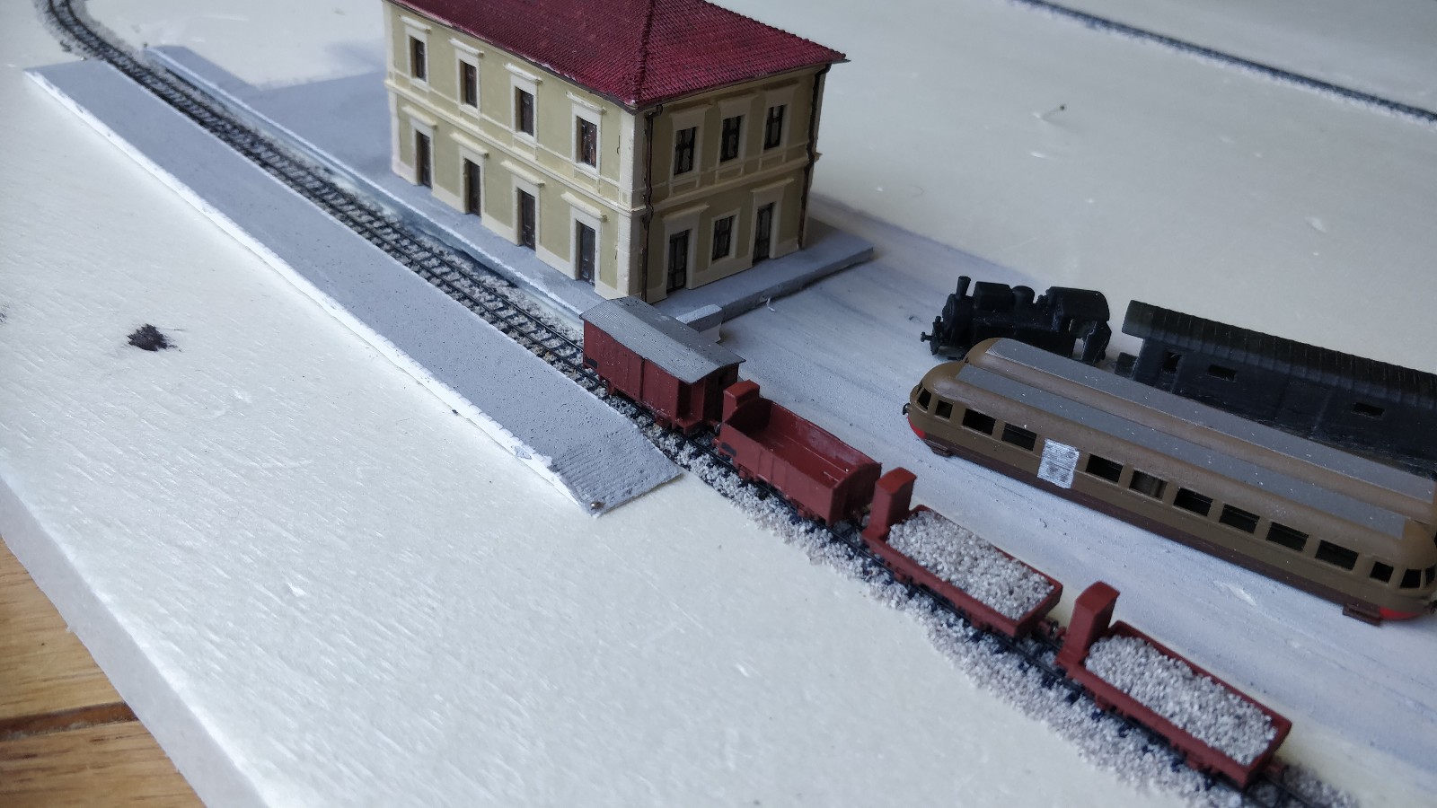

In stampa 3D io faccio tutto: caseggiati, marciapiedi, alberi, casse locomotive, telai, vagoni, ruote, inserti per polistirolo, .... (vedasi il mio sito lamiascalaZ)

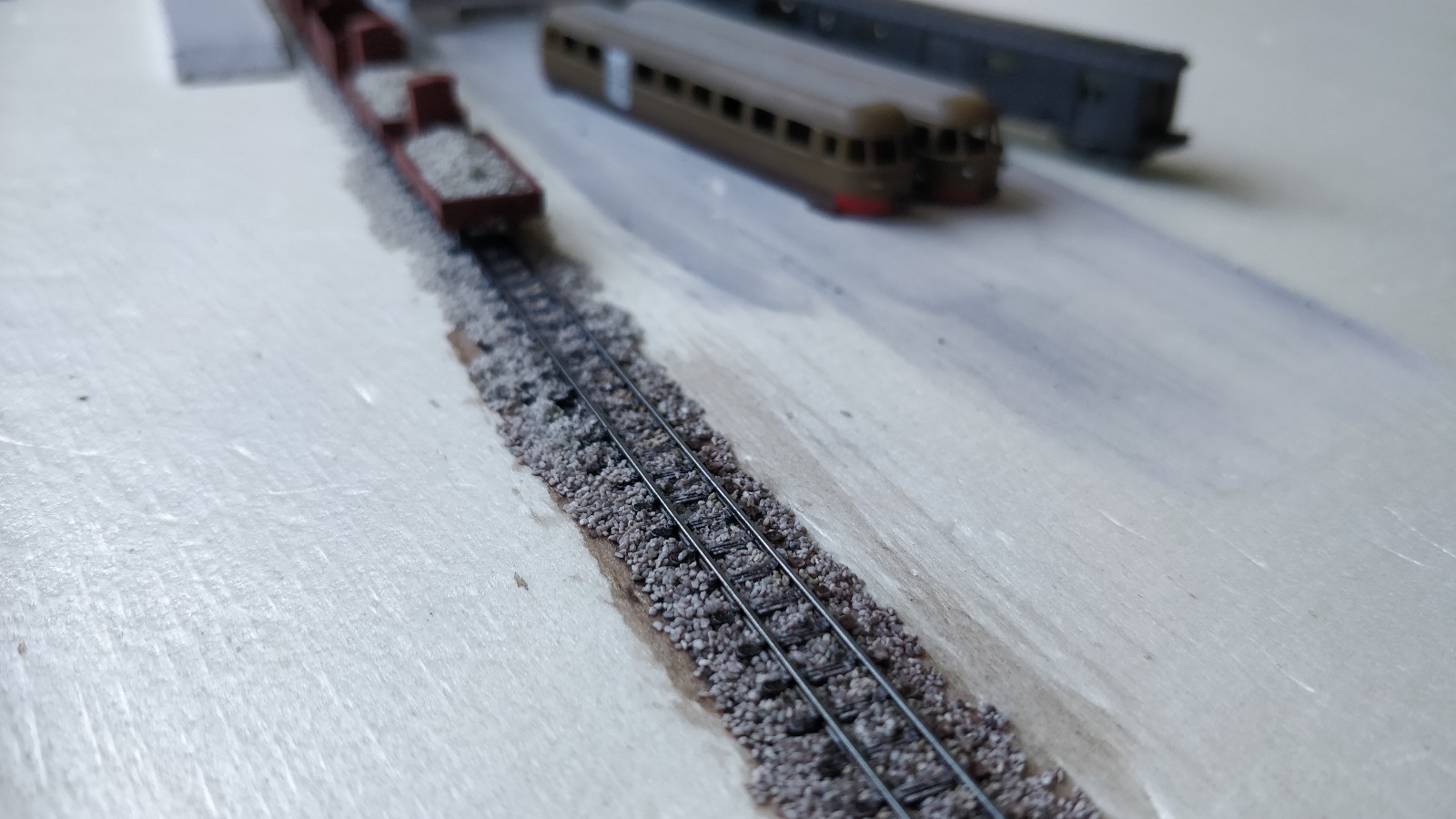

Si possono anche fare i binari. Recentemente mi sono messo a farli perché volevo realizzare un plastichetto in Zm sulle FS a scartamento ridotto.
Non esistendo binari a scartamento ridotto italiano (950mm) in scala Z, me li sono fatti in stampa 3D.
IMG_20200314_181125.jpg [ 218.27 KiB | Osservato 6844 volte ]
Traversine placche e caviglie sono in PLA stampato con ugello da 0.15mm. Inserico poi delle rotaie codice 40 (rotaie in acciaio per la scala T).

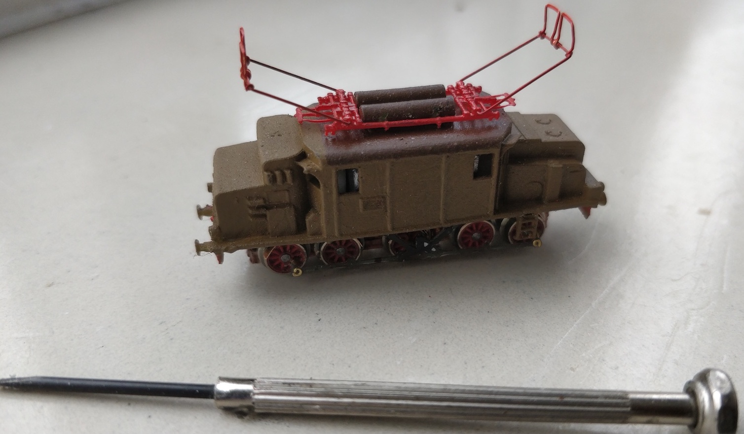

Questo mi consente di usare le ruote magnetiche della scala T, che garantiscono una forza di trazione adeguata, in mancanza di peso della motrice. Il telaio della R302 è anche stampato in 3D
IMG_20200314_180709.jpg [ 217.89 KiB | Osservato 6844 volte ]
L'effetto con le traversine tinte all'alinina nere/marrone e con ballast mi sembra buono ( la stazione di Selinunte è anche stampata in 3d in PLA)
IMG_20200405_122226_copy_1600x900.jpg [ 270.8 KiB | Osservato 6844 volte ]
IMG_20200405_122311_copy_1600x900.jpg [ 223.94 KiB | Osservato 6844 volte ]
Oro dovró fare gli scambi....

Bellissimo lavoro!!!! Complimenti: il palo trifase sulla mano è incredibile!
