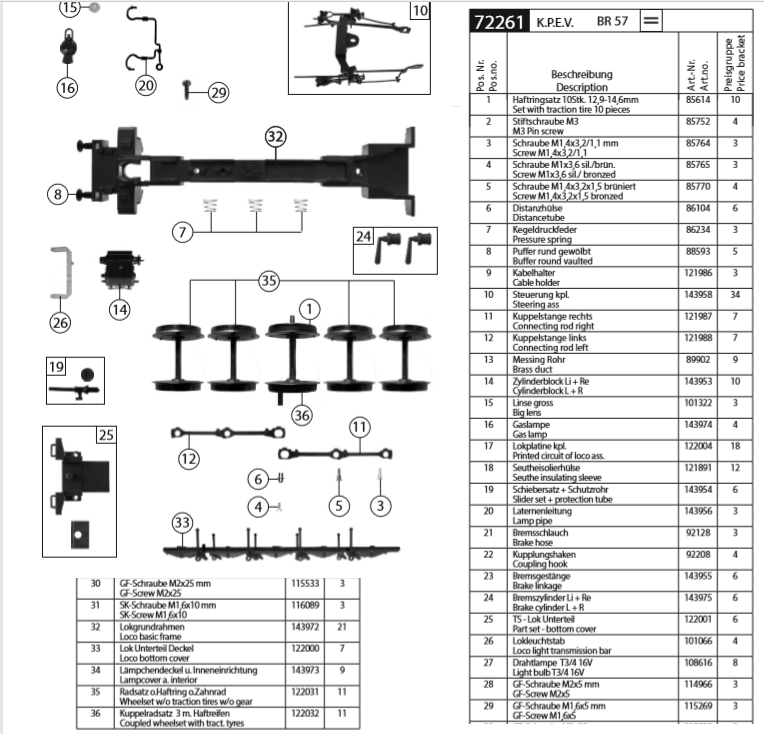

C' è la possibilità di acquistare, come ricambi, i pezzi della BR57 ROCO art. 72261, la Gr473 italiana.
Ha il motore nel tender. Il tender non lo usiamo.
Ma ha il carro con ruote a passo e diametro come la SB 580.
Le ruote motrici hanno anelli di aderenza per essere trascinati quando spinti dal tender. Questo ci fà comodo.
Esse hanno i contrappesi da macchina bicilindrica, posizionati correttamente.
Sono disponibili anche le bielle di accoppiamento.
Questo porterebbe a disporre di un carro funzionante con tolleranze industriali.
Resta il problema del motorizzarlo.
Si potrebbe acquistare la motorizzazione HORNBY della solita BR58 da cui ricavare motore, castelletto ingranaggi ed ingranaggio.
Poi si dovrebbe scalettare l' ingranaggio dall' asse HORNBY per calettarlo nell' asse ROCO.
Ed installare il castelletto ingranaggio sul telaio ROCO.

Si potrebbe tornire leggermente le facce esterne delle ruote della BR57 per inserire una fotoincisione che riprenda il disegno dei raggi e dei contrappesi della SB580 (fotoincisione su più livelli), ma mantenendo il numero di raggi di partenza : 14 contro 12 (se ho contato bene).
Dal foglio istruzioni ROCO (se non infrango regole) :
ROCO BR57 72261 - pezzi utilizzabili.png [ 236.29 KiB | Osservato 7406 volte ]

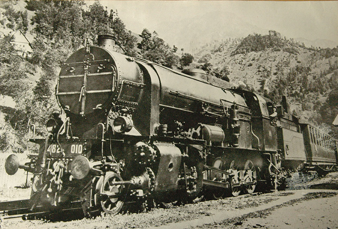

Piccolo contributo a questa affascinante ricerca. Retro di copertina del n° 174 (settembre 1996) de iTreni.
Recita la didascalia: locomotiva FS 482.010 (ex Sudbhan 580.24) in testa a un treno internazionale per Trieste sulla ferrovia Transalpina a Piedicolle (Podbrdo) nell'agosto del 1930 (foto B. Bonazelli)
Gr 482.jpg [ 223.48 KiB | Osservato 7353 volte ]
