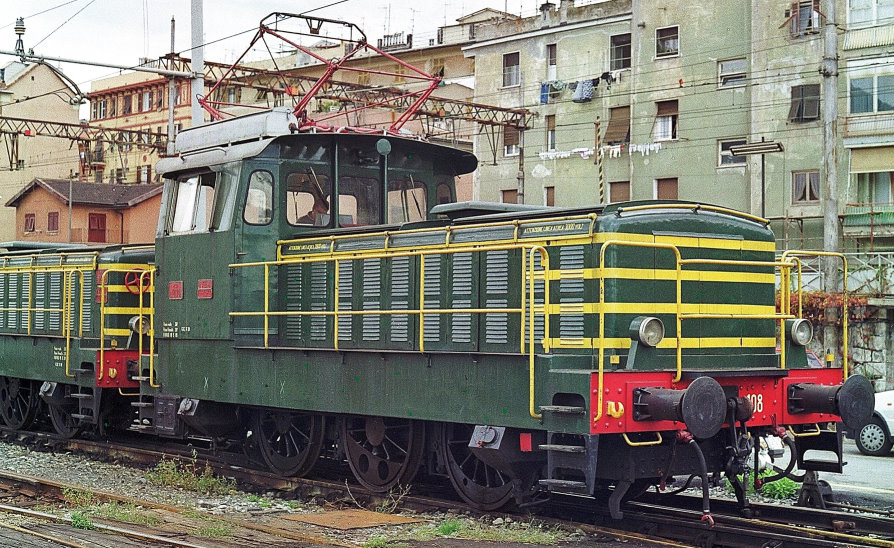

Grazie Giancarlo come ulteriore riferimento per il posizionamento del volantino si possono utilizzare le targhe identificative poste sul "cane" ... questa foto trovata in rete renderà più chiare le mie parole
E321-108_Rivarolo.jpg [ 221.2 KiB | Osservato 5921 volte ]

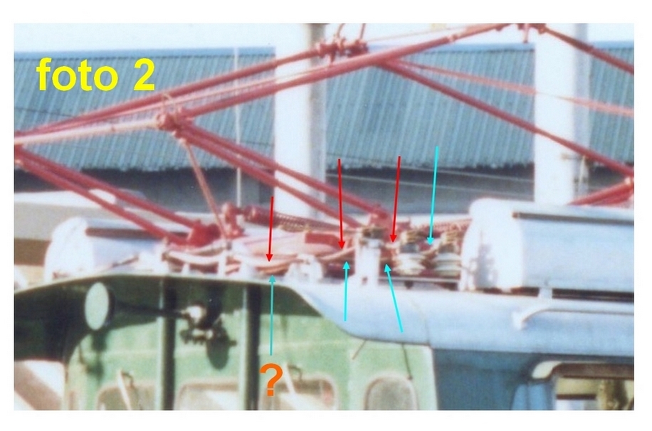

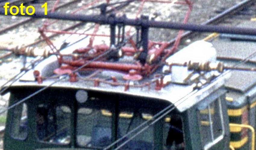

Salve.
Da queste due foto precedentemente postate si evince che la disposizione dei cavi lato sinistro varia da loco a loco. Nella foto 1 sembrerebbe che un cavo raggiunga il coltello e che nessun cavo raggiunga invece gli isolatori (notare come la loco abbia il cassonetto di destra sull'imperiale modificato), nella foto 2 si vedono invece dei cavi. Analizzando in particolare la foto 2, ho cercato di seguire il percorso di questi cavi partendo dagli isolatori stessi. Dall'isolatore di destra sembrerebbe partire il cavo il cui andamento è indicato dalle frecce azzurre, mentre dall'isolatore sinistro sembrerebbe partire il cavo indicato dalle frecce rosse. Vi è anche un cavo, indicato dalla freccia col punto di domanda, che potrebbe essere o il proseguo del cavo indicato dalle frecce azzurre e altro cavo ignoto.
Purtroppo temo che senza altre foto o una osservazione diretta il problema non si possa risolvere.

Emilio, ottimo lavoro.
Riccardo, ottima analisi e valutazione; ritengo peró che nessun cavo vada al coltello che é a massa con il telaio.
Secondo me dai 2 isolatori, un cavo va al pantografo (correndo affiancato sul tetto o scendendo subito verso la cabina per unirsi al cavo dal pantografo che scende al comparto motori) e l’altro corre sul tetto per poi andare nel comparto motori, almeno questa la mia valutazione a fronte dello schema elettrico precedentemente postato; é da parecchio che ci sbatto la testa, con le analisi e le foto mostratevi.

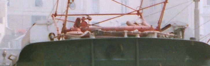

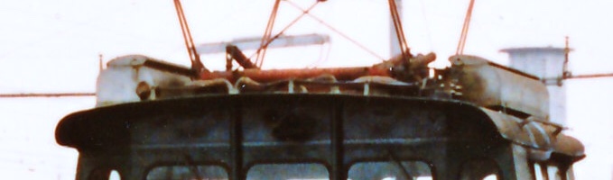

Ne aggiungo altre per chi voglia dirmi la sua.
Grazie.
Marco

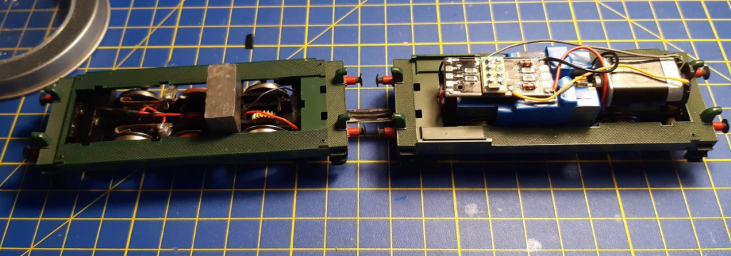

Nel frattempo io sono arrivato qui , e non senza pochi problemi ...
E321_6.jpg [ 139.53 KiB | Osservato 5657 volte ]
Le due unità sono ora collegate elettricamente con due prese di corrente anche sull'unità rimorchiata.
Non ho ancora installato il decoder perchè vorrei prima sistemare le luci

Santino, visto che non hai il motore sul "cane", installaci un bel powerpack della lais. La macchina andrà liscia sugli scambi senza mai fermarsi.
Collegamenti passanti: avrai dal 322 verso il 321 una coppia di fili (rosso/nero > contatti dalle rotaie), dal 321 verso il 322, filo blu e filo verde per le luci e filo nero (il blu già arriva) per il powerpack (occhio che il filo nero del powerpack non ha nulla a che vedere con il nero delle rotaie). Un bel decoder Esu micro sul 321 chiude il tutto.
Si potrebbe mettere il decoder anche sul 322 ma poi non si potrebbe mandare il 321 isolato... per quanto riguarda le luci, essendo macchina da manovra andava con i fari bianchi accesi avanti e dietro (almeno così mi ricordo sulla 321 che stazionava a Genova Brignole alla fine anni '80.... ) puoi scegliere se dotare la macchina di led anteriori e posteriori ed il cane solo dei posteriori oppure solo una coppia per 321 ed una per 322....
le luci del 322 sistemale su un'uscita amplificata a parte e non sui fili giallo/bianchi in modo da poterli comandare indipendentemente; sulle 321 poi fare come vuoi, tanto con un decoder Esu gestisci l'abbinamento logico come ti pare. Per il massimo godimento, un led sotto il tetto della cabina completa il tutto...
E' un lavoro che stavo affrontando anch'io, da qui le mie considerazioni.
