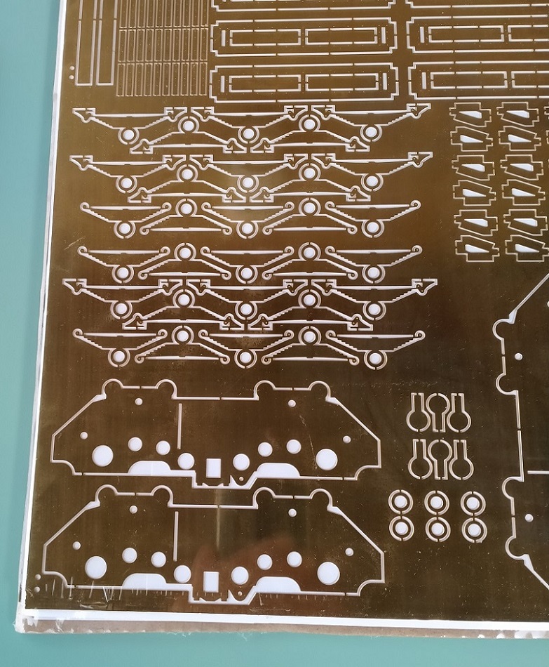

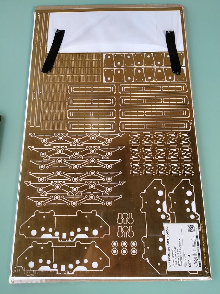

Ciao a tutti,
di seguito ho inserito 3 foto della lastra che ho fatto realizzare.
Oltre al 'carretto' nella lastra c'è anche un altro mio progetto per la E424

 Oggetto del messaggio: Re: Consiglio - Chiodini scala 1 veri o in fotoincisione
MessaggioInviato: domenica 25 luglio 2021, 8:26
Messaggi: 2030
Buongiorno.
Giuro che non capisco questa indicazione di fare incisioni più larghe dello spessore della lastra. In tutti i componenti che ho fatto, oggetti scatolati compresi, non ho mai fatto così.
In linea generale, la larghezza dell'incisione dipende da diversi fattori: spessore della lastra in prossimità della piega, "oggetti" vicino alla linea di piega, incisore, angolo della piegatura. Sono anche da conoscere le tolleranze dell'incisione: in questo periodo, alcuni incisori lasciano a bagno le lastre più del necessario, quindi ti potrebbe convenire sottodimensionare alcune parti e sovradimensionarne altre.
Visto che stai facendo qualcosa in scala 1, se non lo hai già fatto, dai una occhiata ai video di Attilio Mari sulla 472, su youtube: dà indicazioni precise su come disegnare le fotoincisioni. Se puoi, a Novegro vacci a scambiare due parole: di solito è allo stand Fimf ed è squisitamente disponibile.
Se puoi, mi pare che sei di Genova, cerca qualcuno che fa fotoincisioni che può dare una occhiata al tuo disegno per metterti sulla giusta strada ed evitare di farti buttare soldi: la fotoincisione non è una scienza esatta. Se non trovi nessuno, se gradisci, mandami un mp, ci si può incontrare a Novegro o a Verona.
Il tuo fotoincisore ti chiede minimo 4 lastre? Ce ne sono altri che te ne chiedono di meno.
