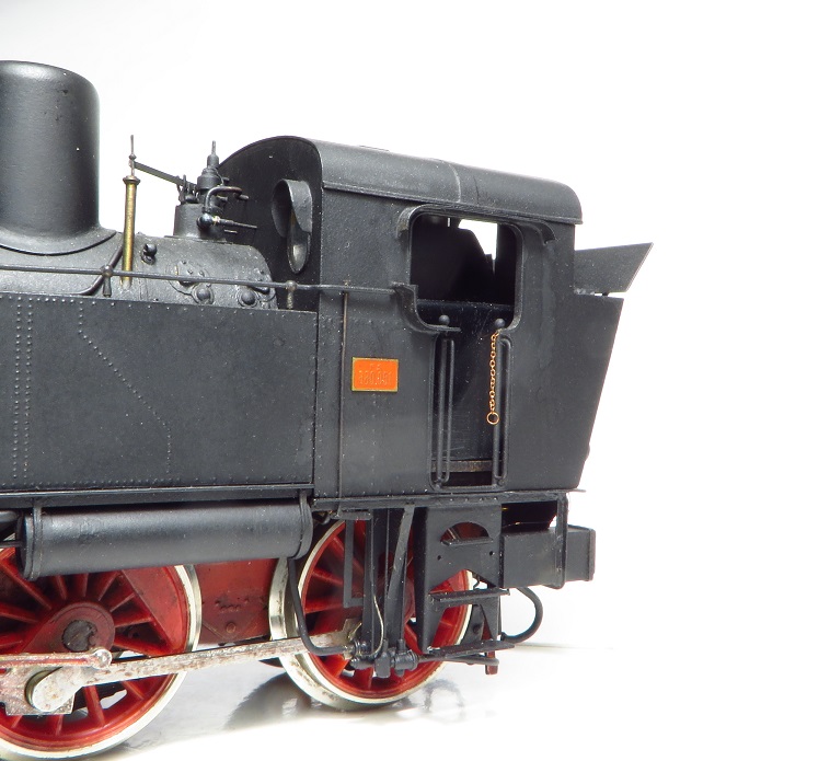

Ma no, tornare indietro di cinquant'anni??
G,
IMG_0485-1.jpg [ 138.01 KiB | Osservato 2317 volte ]

Complimenti a Modeller per la catenella. Ci illumini?

Salve Stefano.
Bè, la catenella... C'è poco da illuminare, è veramente una cosa che ho fatto quasi cinquanta anni fa, quando bisognava autocostruire quasi tutto il modello; è fatta con filo di rame da mm. 0,15, avvolto su una punta da trapano di diametro 0,3.
Gli anelli sno ottenuti dalle singole spire, tagliate una a una e leggermente "schiacciate" con la pinzetta, per avere la forma allungata. Poi, il tutto concatenato; i capi del filo che forma gli anelli sono solamente "accostati", non saldati o altro, per cui, se si tira la catenella si rovina tutto.
Era da provare, e comperai anche una lente da banco...ma non l'ho fatto più.

Che dire, il modo di realizzare la catenella, mi ha lasciato senza parole, ma riguardando la foto……. Bhè un’ottima “ follia”. Applausi, applausi, applausi.
Adoro queste pazzie. 8) 8) 8)
