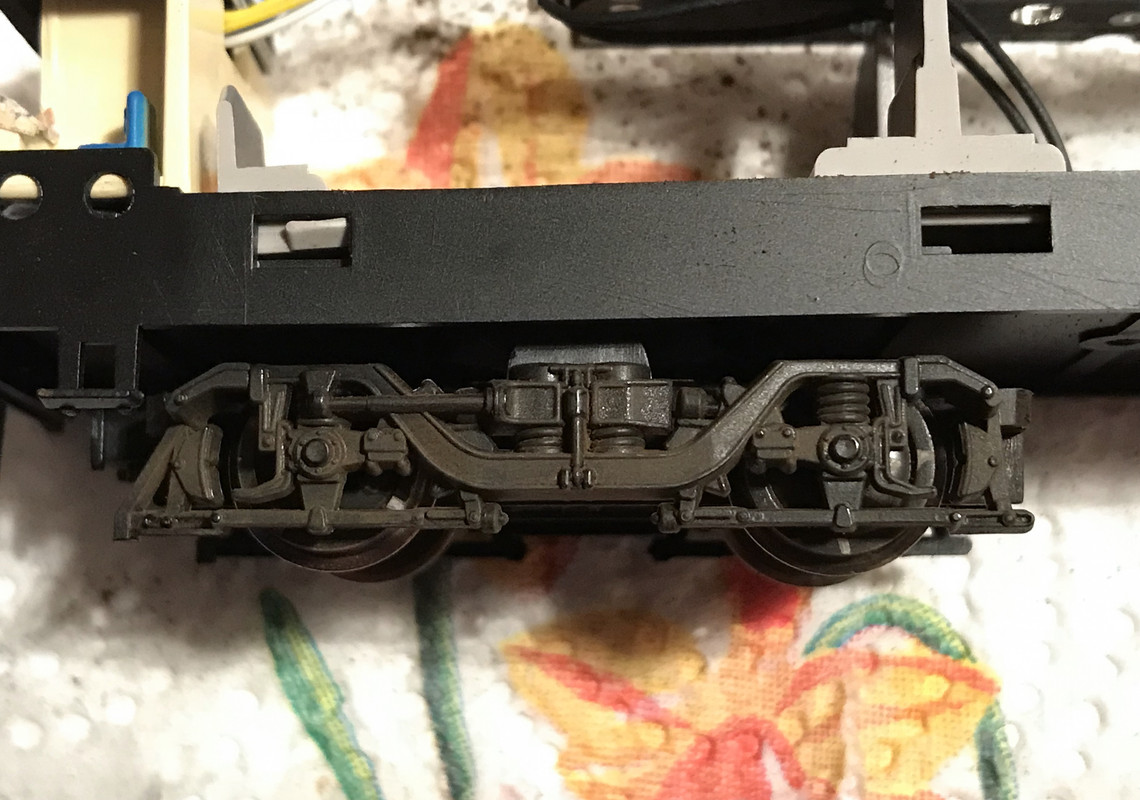

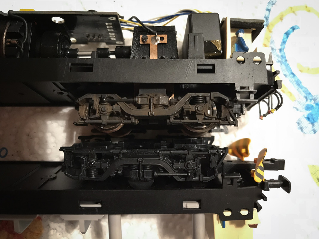

Altro aggiornamento, non sono sicuro che sia una sporcatura corretta o meno, ed è la prima volta che ci provo
cosa ne pensate?

Secondo me con la sporcatura ci sei...rende bene la polvere dei ferodi , ruggine , forse io aggiungerei , se posso permettermi, una passatina leggera leggera di povere più chiara ( gialla/marrone) sulle parti in rilievo stendendola dall esterno del carrello verso il centro in pratica nel modo in cui si depositerebbe durante la marcia del treno, per simulare la polvere e un pò di nero lucido nei punti ingrassati ( giunti snodi, qualche boccola che non tiene perfettamente ecc) ma il tutto è soggettivo comunque anche così a mio avviso è un buon lavoro, complimenti.

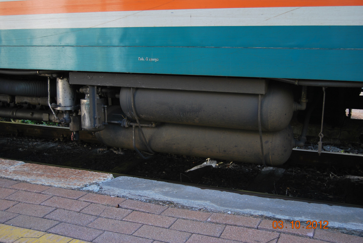

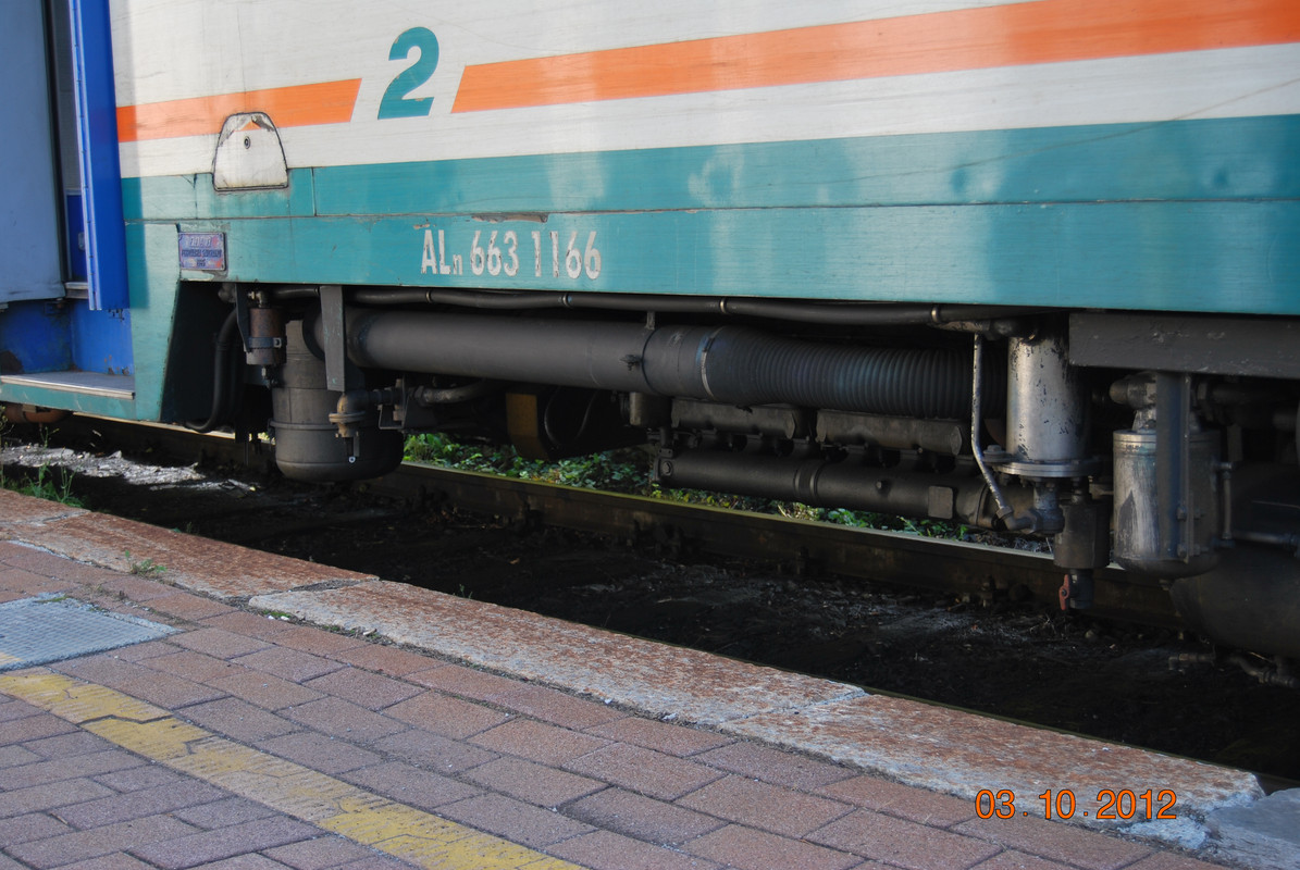

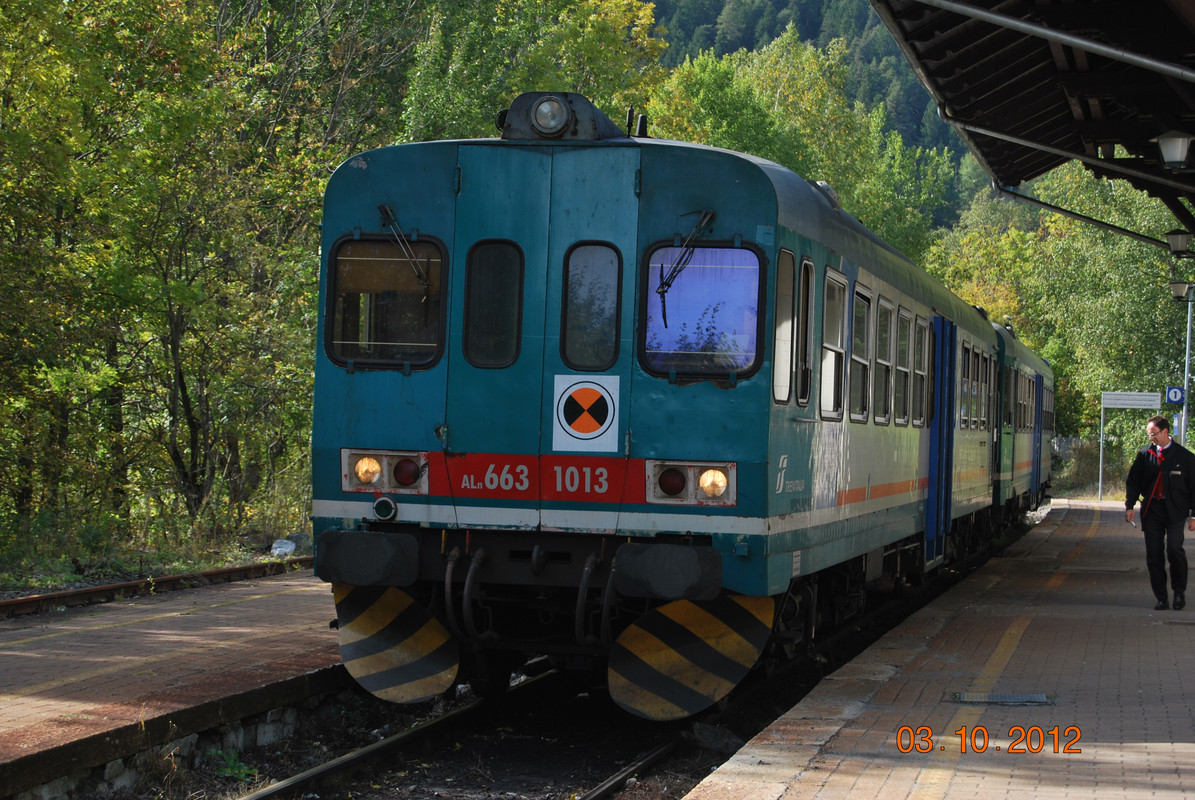

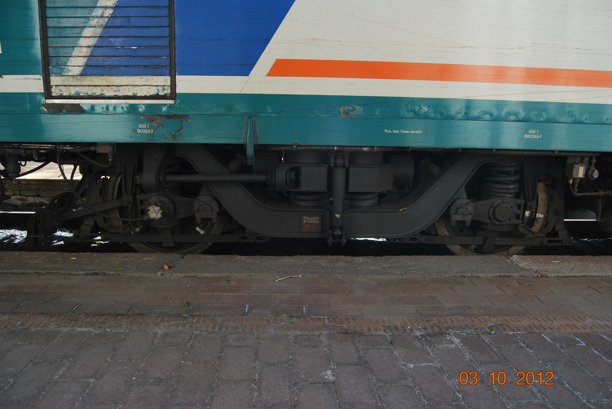

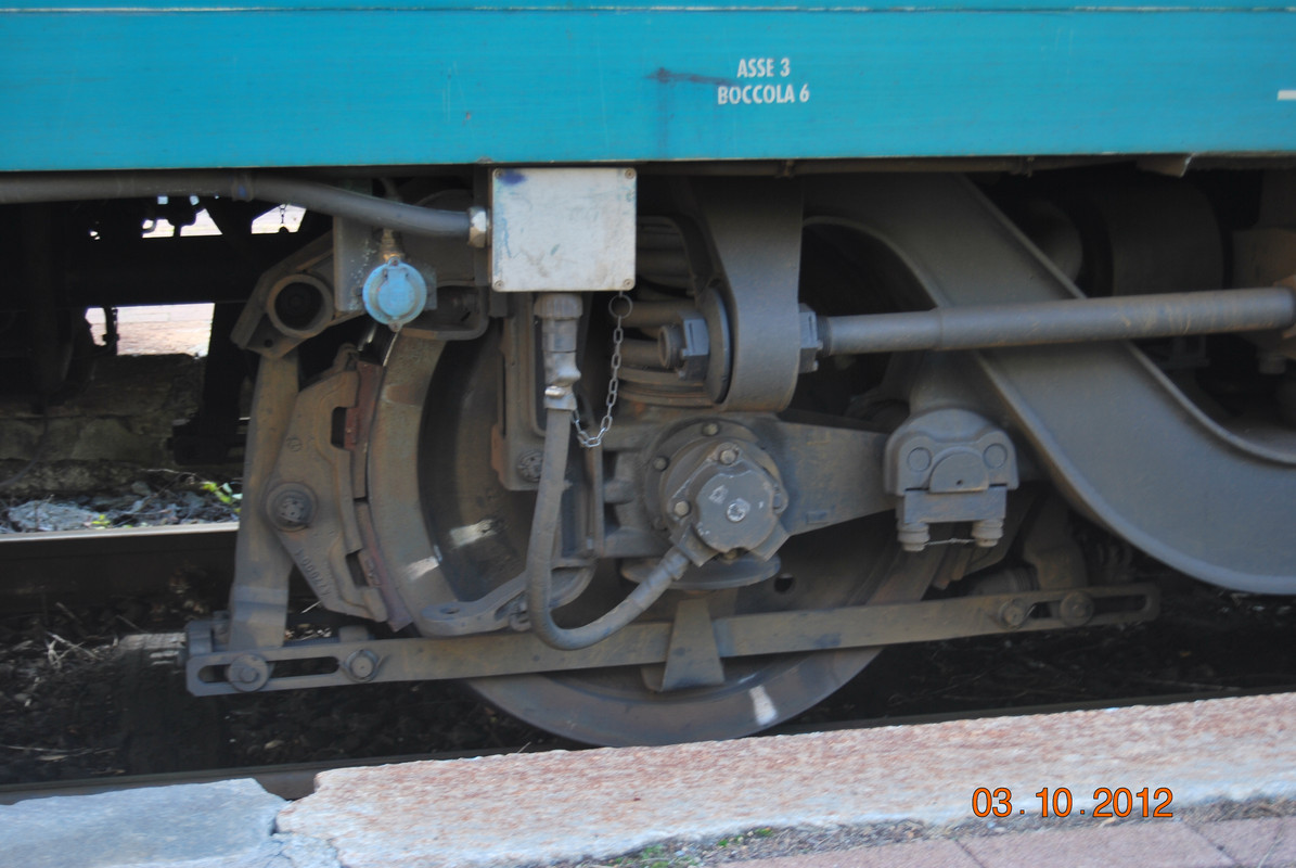

Grazie mille Gianfranco, se ho tempo domani mi metto e faccio qualche esperimento seguendo i tuoi consigli, ho ritrovato alcune fotografie che feci qualche annetto fa in stazione a Pré Saint Didier e mi sto basando su quelle...mi saranno mooolto utili anche per il sottocasa
Ne posto un paio sperando possano essere utili anche ad altri

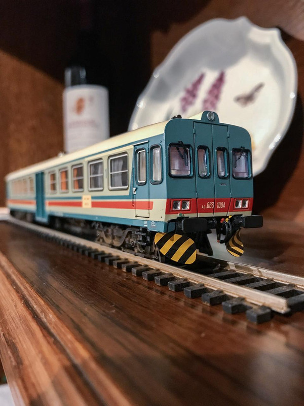

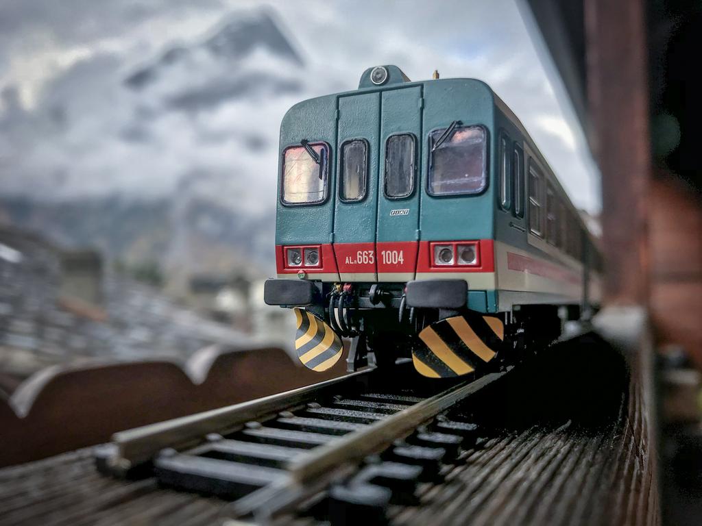

oggi ho fatto qualche ritocco più una prova di montaggio, certo che in foto i vetri frontali sono proprio brutti, proverò a rifarli magari

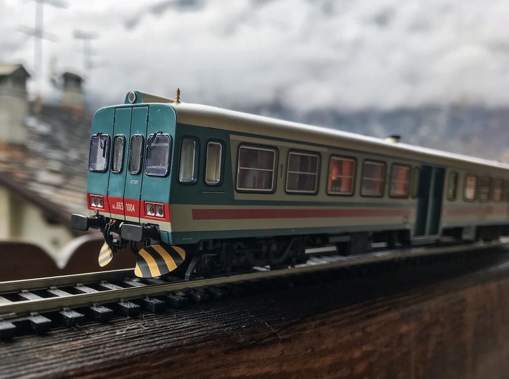

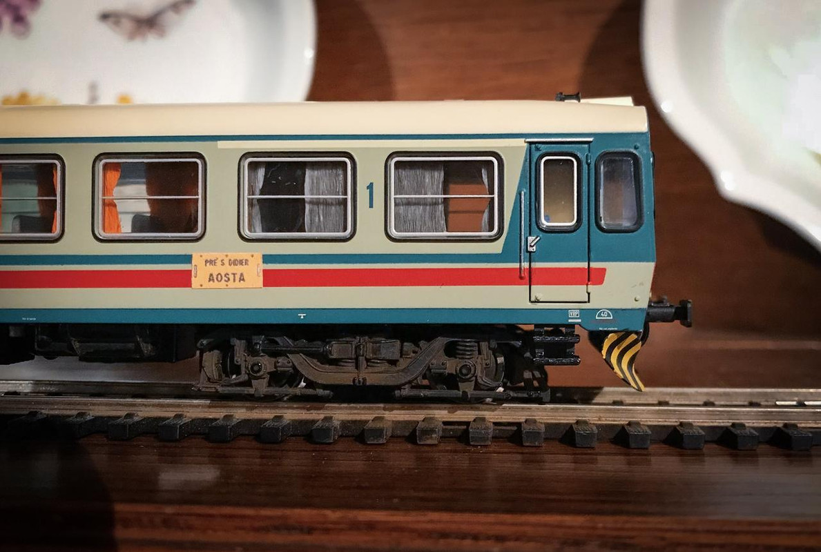

Questa mattina ne ho approfittato per provare a rifare i vetri frontali, il risultato è tutt'altro che perfetto ma li preferisco rispetto a quelli vecchi
Dal vero tutte le imperfeioni che si notano in foto non si vedono, e il colpo d'occhio è molto appagante

Ciao Renè , ben fatto !
Hai fatto bene secondo me ad aver reso la patinatura dei carrelli meno " compatta".
Per i finestrini anteriori , la macro non perdona :evil: e ci credo se dici che dal vivo il risultato è dcisamente migliore .
Una domanda , come hai realizzato gli sbrinatori?
Io uso il classico sistema dell incisione con il taglierino, però a volte per poterli rendere evidenti occorre incidere molto rischiando di renderli troppo spessi,; per ovviare faccio così : incido molto leggermente poi passo con un pennellino dello smalto color alluminio dentro l incisione e pulisco subito con un batuffolo d ovatta inumidito di alcool per evidenziare l incisione , si ottiene uno sbrinatore molto sottile
