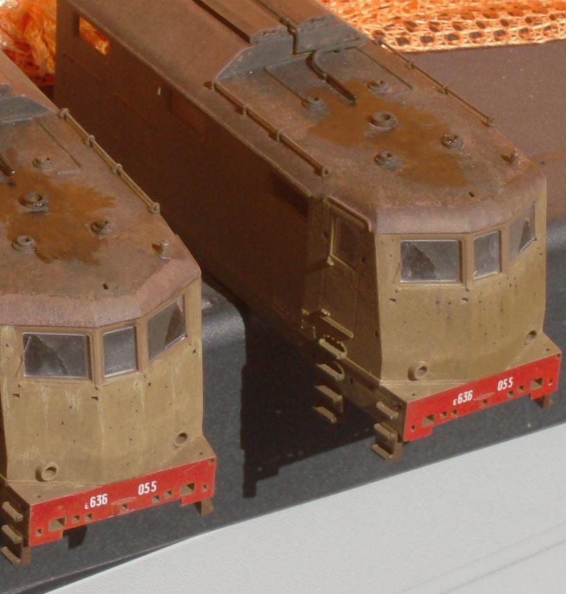

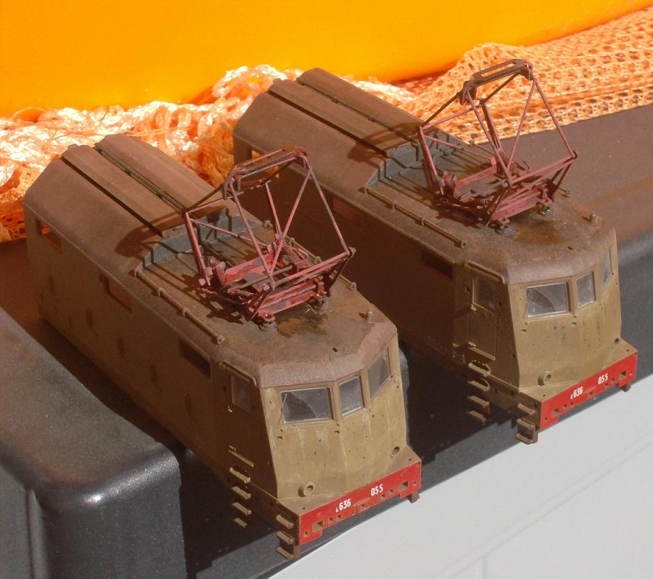

Ecco ricreato l'effetto tergi :wink:
Che vi sembra?Ancora manca qualche moscerino qua e la :D

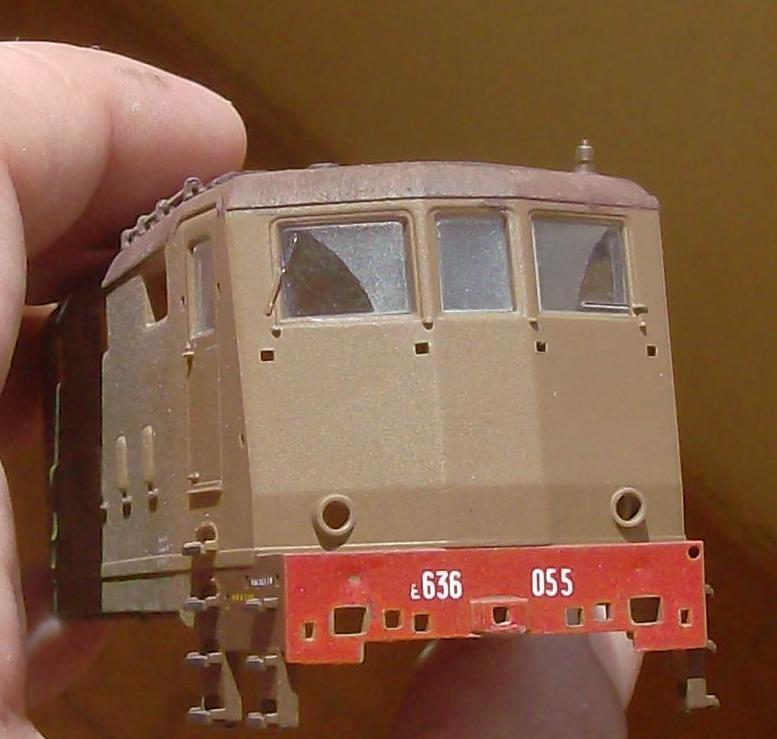

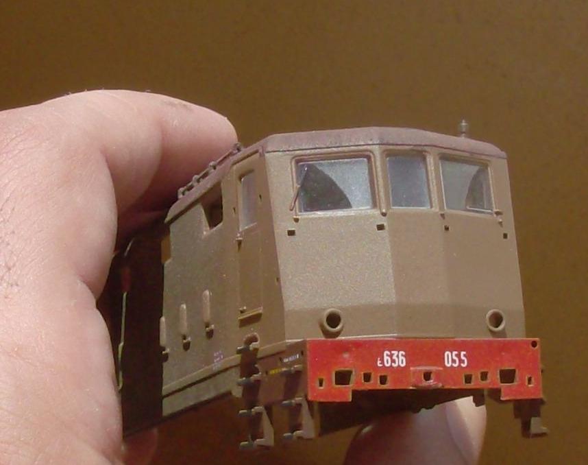

Desaturazione e invecchiamento frontale delle cabine :wink:
HPIM0663.JPG [ 120.22 KiB | Osservato 5954 volte ]
HPIM0666.JPG [ 147.66 KiB | Osservato 5954 volte ]

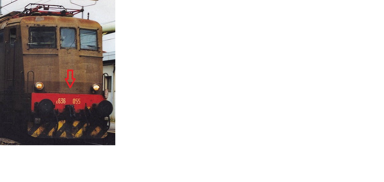

Complimenti, Alessandro,
veramente molto realistica la sporcatura dei parabrezza edei frontali... sta venendo un lavorone!
Domanda: è solo una mia impressione o nella loco al vero la fascia all'altezzza dei fari (indicata dalla freccia rossa) è più scura, quasi castano ?
636055.jpg [ 81.33 KiB | Osservato 5901 volte ]

deca63 ha scritto:
Grazie per i complimenti.
Credo che nella foto vera,sia soltanto un effetto di contrasto della luce.Di solito la fascia castano le hanno solo le loco con i coprigiunti.
Nella foto che ho postato (anno 1998) si vede chiaramente che la E.636.055 era in tutto isabella, fidati, la foto l'ho scattata io ed ero lì, l'ho vista bene improbabile che due anni dopo ancor più malridotta potesse avere qualche fascia in castano, come dice Axel la si tratta di un'effetto di luce, la vedevo spesso la .055 come la .053,.057,.026,.091,.083 e tante altre "prebelliche" in quanto erano assegnate al deposito di Ancona e capitavano spesso a Terni, quella settimana la .055 era assegnata al turno "spinta" ed infatti é sul tronchino destinato ad ospitare i rotabili che svolgevano servizio di spinta dalla stazione di Terni fino al valico dei Balduini (galleria), ho fotografato anche la E.636.080 blu e grigia sempre su quel tronchino e sempre nello stesso servizio.

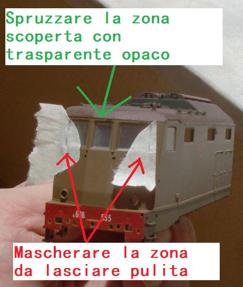

Inserisco una foto dove spiego la tecnica che ho adottato per ricreare l'effetto tergi :wink:
HPIM0650.JPG [ 81.75 KiB | Osservato 5874 volte ]

ale.636 ha scritto:
Mi fido, mi fido :wink: ...
