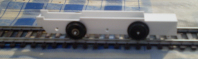

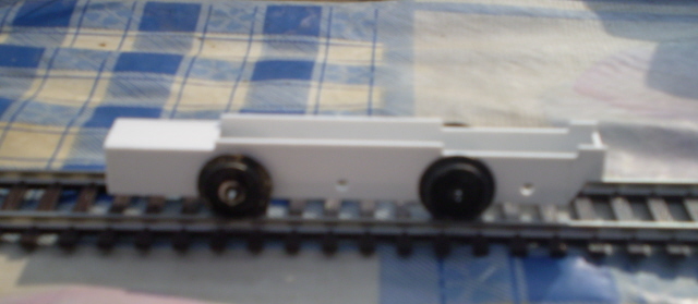

Prova telaio 234.
A voi le valutazioni.
Alex

 Oggetto del messaggio: Re: 234 Rivarossi da 1/80 a 1/87: è possibile?
MessaggioInviato: venerdì 23 settembre 2011, 16:08
Messaggi: 1739
Località: udine collinare
posso consigliarti di cambiare macchina o cell? scherzi a parte ho capito la tua idea di telaio; considera che non puoi farlo in plasticard perchè non è abbastanza robusto ed inoltre devi tener conto del fatto che un asse deve poter traslare lateralmente ed uno verticalmente.....ti consiglio di leggere il filetto sull'appoggio isostatico. Se è troppo rigido in curva non va, deraglia, così come sulle salite e discese.
Quello che ho postato io è fatto in naylon alimentare fresato dal pieno. E un materiale molto robusto e di scarso atrito e difficile a logoramento.
L'ideale sarebbe in ottone. Appena finisco l'Em faccio un telaio sfruttando le ruote che ho che tra l'altro sono di diametro corretto.
Mandi, max
