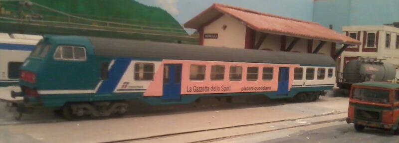

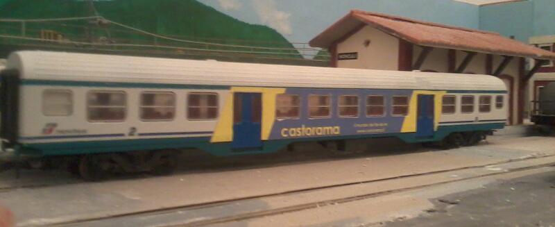

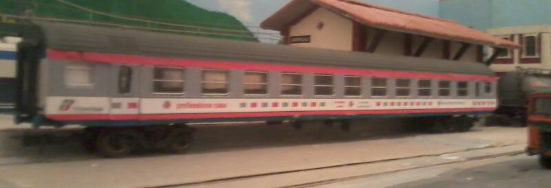

Queste sono le MD che pellicolai qualche tempo fa: scusate le foto fatte col cellulare!
La decorazione è disegnata col CAD e stampata su carta adesiva per stampanti ad inchiostro.
2012-11-11 20.21.54-1.jpg [ 29.9 KiB | Osservato 4488 volte ]
2012-11-11 20.21.28-1.jpg [ 23.38 KiB | Osservato 4488 volte ]
2012-11-11 20.20.59-1.jpg [ 26.37 KiB | Osservato 4488 volte ]
