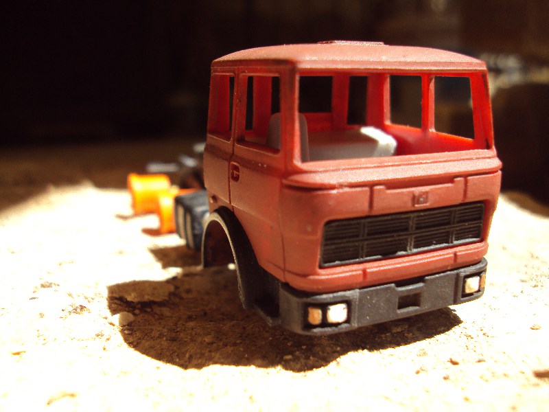

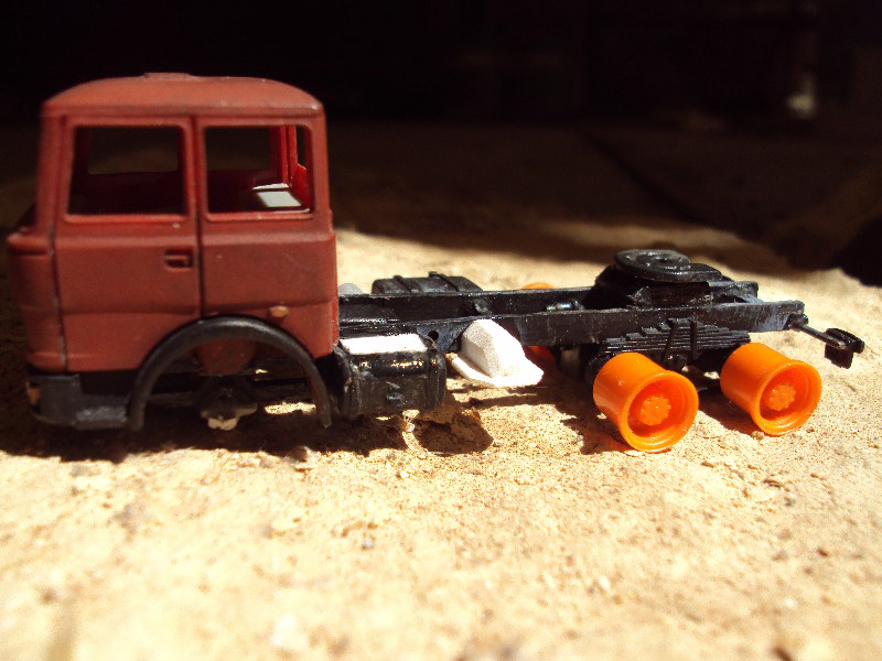

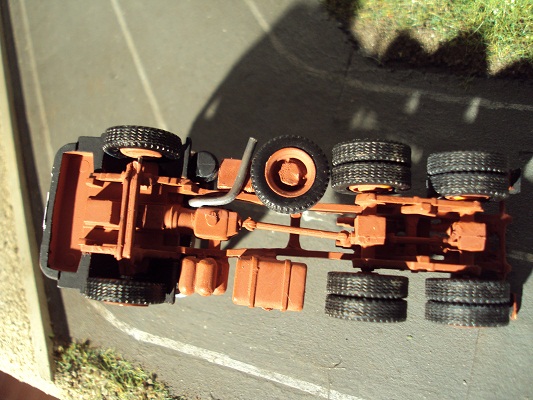

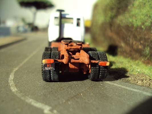

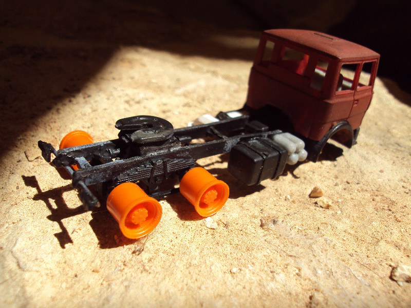

Mi occorrono due trattori stradali e ho deciso di costruirli utilizzando le cabine dell'autocarro Lima e altri rottami che ho in attesa di destinazione...

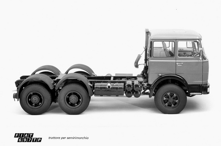

Il primo sarà un Fiat 697:
FIAT697TP.jpg [ 42.04 KiB | Osservato 10550 volte ]
Cabina, sottocabina e il portabatterie sono del Lima (Quest'ultimo ricavato da un serbatoio); telaio, ralla e serbatoio sono Wiking, i serbatoi dell'aria ricavati della famosa materozza dei Ttm kit, e il portaruota di scorta e il motore in forex e plasticard.
Ho riprodotto anche l'avantreno sagomando e lavorando un profilato ad H in plasticard. Il portafari e targa posteriore è in acciaio armonico, nel diametro più piccolo che avevo.
L'interno cabina è in fase di costruzione con un taglia e cuci di un herpa.
697s.jpg [ 105.79 KiB | Osservato 10550 volte ]
697d.jpg [ 135.99 KiB | Osservato 10550 volte ]
697a.jpg [ 85.88 KiB | Osservato 10550 volte ]
Ho montato i serbatoi dell'aria in modo sfalsato a due a due rispetto quelli della foto originale perchè in quelle che ho trovato in rete la maggior parte li avevano così, come la mancanza dei parafanghi posteriori...

Avanzamento lavori sul 697: Mi ero dimenticato il filtro dell'aria, così l'ho inserito sostituendo anche il portabatterie;
Inserito anche il tubo di aspirazione aria e la marmitta..

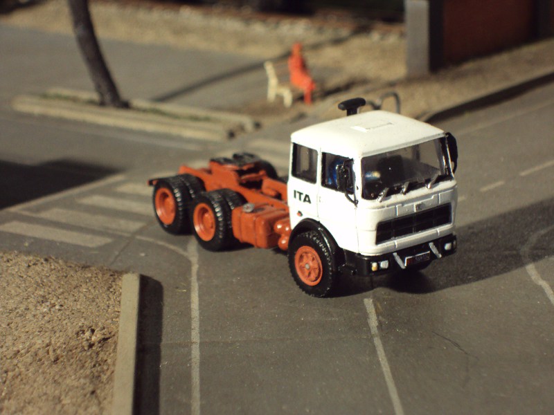

 Oggetto del messaggio: SEMIRIMORCHIO PELLICANO
MessaggioInviato: lunedì 6 maggio 2013, 8:26
Messaggi: 1026

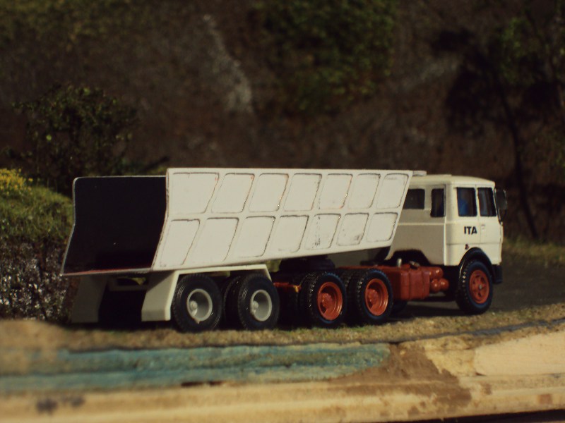

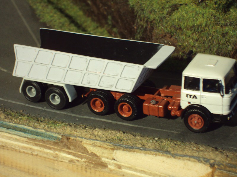

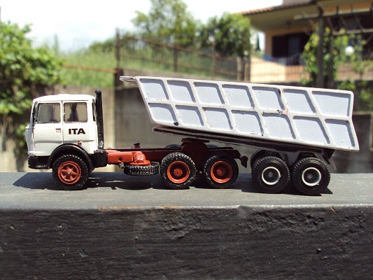

Dopo aver guasi finito il 697, sono passato alla costruzione del semirimorchio "PELLICANO", prodotto dalla Minerva:
Pellicano.jpg [ 95.22 KiB | Osservato 10252 volte ]
Pellicano ribaltabile.jpeg [ 6.98 KiB | Osservato 10252 volte ]
p1.jpg [ 104.37 KiB | Osservato 10252 volte ]
P2.jpg [ 75.39 KiB | Osservato 10252 volte ]
Sotto cassone pellicano.jpg [ 99.83 KiB | Osservato 10252 volte ]

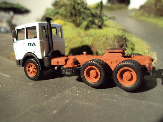

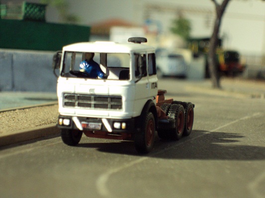

Ed un immagine del 697

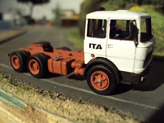

697 finito.jpg [ 86.94 KiB | Osservato 10252 volte ]

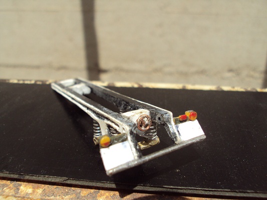

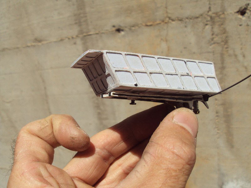

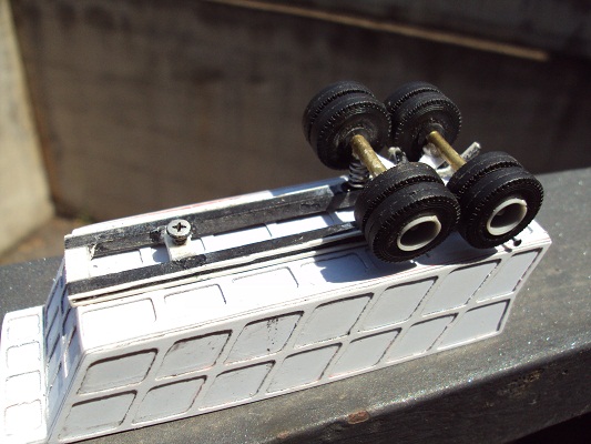

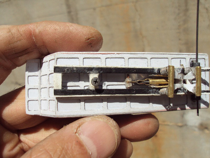

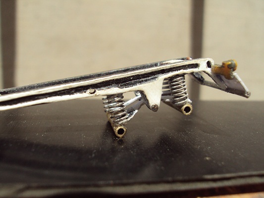

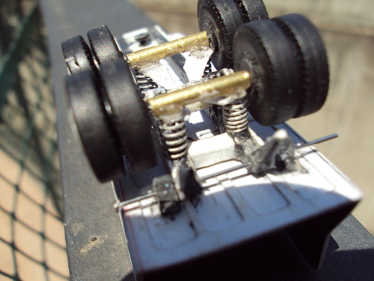

Aggiornamento sul pellicano: costruito telaio sciassì, perno di aggancio trattore, snodo del ribaltabile, e sospensioni a molle, perchè nel pellicano primo tipo erano così.
Il ribaltabile è funzionante ed anche il sistema di sospensioni...
1.JPG [ 116.19 KiB | Osservato 10156 volte ]
ribaltabile.JPG [ 112.2 KiB | Osservato 10156 volte ]
Ribaltabile2.JPG [ 91.77 KiB | Osservato 10156 volte ]
Sotto.JPG [ 101.17 KiB | Osservato 10156 volte ]
Ammortizzatori2.JPG [ 94.53 KiB | Osservato 10156 volte ]
A presto...

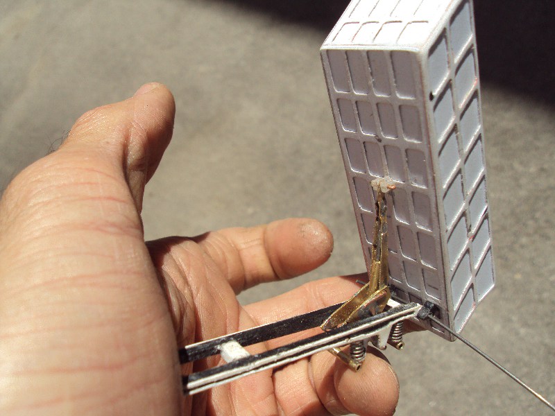

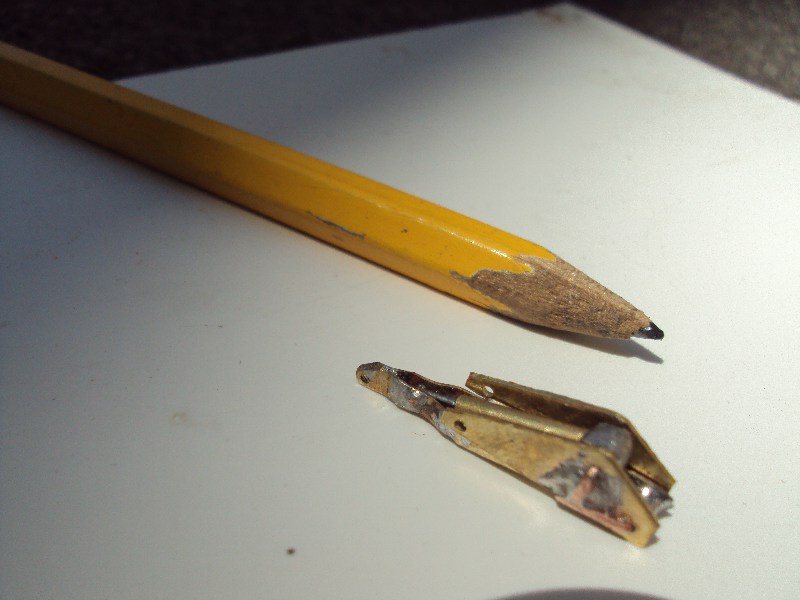

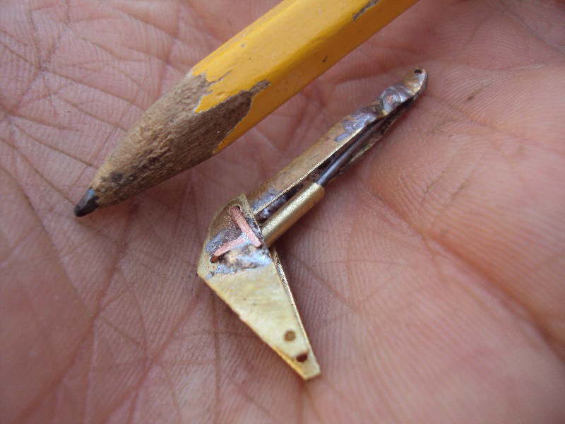

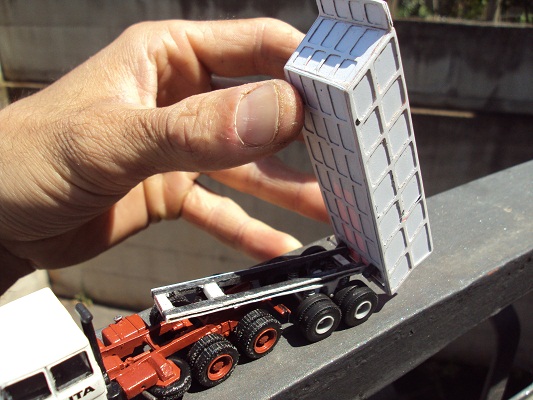

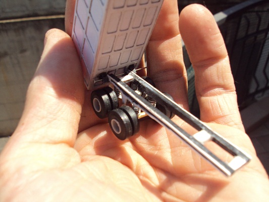

Sono passato alla realizzazione della parte più difficile di questo semirimorchio e cioè il cinematismo del pistone:
Pellicano1979.jpg [ 43.38 KiB | Osservato 10118 volte ]
Ho cercato di riprodurre un meccanismo simile, ma soprattutto funzionale per il ribaltamento del cassone. Carta di spagna da 0.5mm, tubetto da 2mm, una graffetta per fogli (il tipo più grande) per lo stelo del pistone visto che doveva restare cromato a vita, filo di rame da 1mm per i perni di rotazione, il tutto saldato a stagno e funzionale...

 Oggetto del messaggio: Semirimorchio Pellicano
MessaggioInviato: giovedì 9 maggio 2013, 12:58
Messaggi: 1026
Un pò di storia...
Il modello di Pellicano che ho deciso di riprodurre è il il primo tipo, perchè poi nel corso degli anni, la ditta costruttrice Minerva ha apportato alcune modifiche, fono ad arrivare a quelli odierni che sono totalmente diversi in caratteritiche e portate.
-Prima fra tutte il sistema delle sospensioni, inizialmente a molloni ed ammortizzatori e successivamente a balestre.
-I parafanghi da uno tutto lungo e intero e spesso con la parte alta in plastica, a una mezza luna per ogni ruota.
-I lati esterni del cassone inizialmente erano divisi da una barra centrale di rinforzo, successivamente questa barra non venne più messa , infatti i moderni pellicani caricati con scogli tendono a "gonfirsi" nel centro dei lati.
-Il pistone di ribaltamento, inizialmente con il famoso cinematismo, (che permetteva ad un pistone per esempio di stelo 1,50 metri, alzare il cassone per 2,50 metri) è stato sotituito da un pistone a più sezioni montato in testa al rimorchio che si allunga fino a 4 o 5 metri o più.
ed altre che al momento non sò..
 Oggetto del messaggio: Re: AUTOCOSTRUZIONE: MODELLI E VEICOLI PER LA STAZIONE DI LA
MessaggioInviato: giovedì 9 maggio 2013, 18:42
Messaggi: 2001
Stai facendo proprio un bellissimo lavoro, mi piace molto, molto ben realizzato il complesso pistone/stabilizzatore addirittura funzionante.
Per la scritta "Pellicano", realizzerai in proprio le decals oppure ci andrai di mano ferma e tanta pazienza? 8) 8)
Bellissima la foto del 300 con il Pellicano alzato :wink: :wink: :wink:

E' vero stai facendo proprio un bel lavorone. L'idea delle sospensioni e del tubetto in ottone per farci passare l'asse delle ruote sicuramente te la copio !! :wink:
Rispetto alla realizzazione dei piccoli OM qui mi sembra che ti sei anche molto raffinato.
Buon lavoro.
Ciao, Marco
MessaggioInviato: giovedì 9 maggio 2013, 20:21
Messaggi: 1026
Vi ringrazio entrambi.. :D
Per la scritta farò le decal, ho già pronto il master, ma ho un problema con la stampante che non mi allinea bene i colori...
Riguardo al tubo in ottone in questo caso stona un pò perchè la sospensione reale è formata da 4 triangoli, uno per ogni ruota indipendeti, senza giunzione centrale, ma sugli autocarri ci stà bene anche per ricreare il ponte e differenziale..
Domani farò i piedini di stazionamento...
Ciao e buon lavoro ad entrambi...

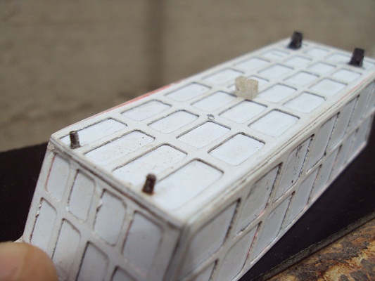

Costruite come al vero, anche le staffe che limitano la sede del cassone inposizione orizzontale...
staffe limite.JPG [ 83.33 KiB | Osservato 10049 volte ]
Una foto dedicata alle sospensioni.... Per Marco...
Particolare sospensioni.JPG [ 78.48 KiB | Osservato 10049 volte ]
