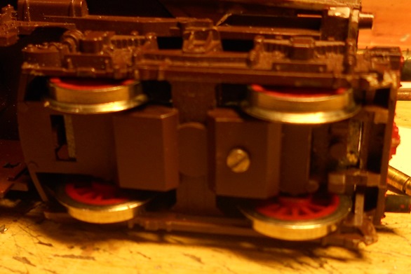

Mi sono dedicato al problema dello scasso sopra i carrelli anteriori. penso di risolvere cosi:
- eliminazione del dentino anteriore in plastica sul carrello
- eliminazione della parte anteriore del telaietto in metallo
a questo punto per fissare il telaietto al carrello in plastica ho particato un foro da 1.4mm e filettato M1.6 ho fissato con una vitina. La soluzione è perfettibile incassando la testa della vite nella plastica.
Con una striscetta di plasticard 2x1 si copre la parte anteriore fissandola con colla bicomponente (l'attack tende a sciogliere la plastica)

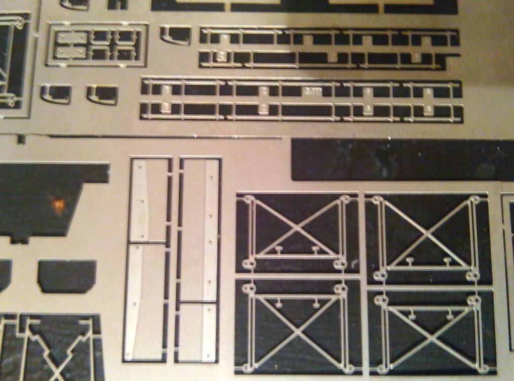

Nel frattempo ho realizzato in fotoincisione le lame paraneve

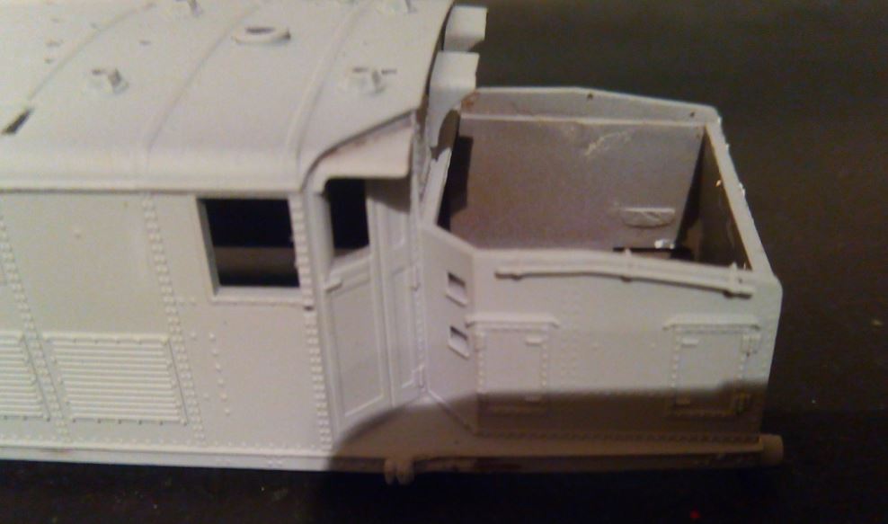

per la versione nera d'origine è necessario ripristinare le aperture sul pancone...
prossimo lavoro chiudere i fori per i mancorrenti verticali

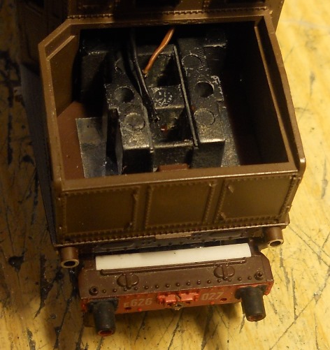

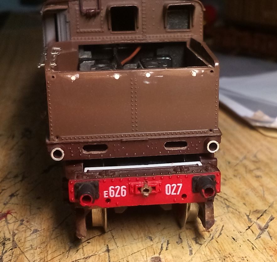

ho eliminato gli esistenti con un cutter ben afffilato (occhio alle dita..). Ho douto poi stuccare alcuni punti doe per errore ho asportato un po troppa plastica. Carteggiata leggera e poi ho praticato i fori per i corrimani. Per la posizione dei fori ho usato una dima. Dima e corrimani realiazzati da me in fotoincisione
