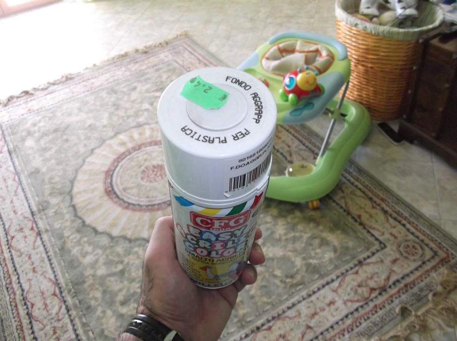

ma è un "semplice" trasparente o è proprio una vernice aggrappante trasparente?
 Oggetto del messaggio: Re: ELABORAZIONE: Qualche loco da invecchiare
MessaggioInviato: lunedì 21 ottobre 2013, 8:44
Nome: G.P.
Messaggi: 1716
Ciao Roberto, la vernice aggrappante dovrebbe già chiamarsi "primer"......che si differenza dalla vernice trasparente che non è aggrappante.
MessaggioInviato: lunedì 21 ottobre 2013, 9:19
La marca che uso io è CFG.Sul tappo c'è proprio scritto aggrappante (vedi foto) ricordavo male costa 2,40 euro al Brico.
Codice prodotto:801681809073 F.DOAGGR.PLASTIC

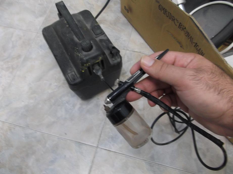

Per quanto riguarda l'aerografo,invece ne uso uno abbastanza scadente.Io mi trovo bene.Certo prima o poi però dovrò decidermi ad acquistarne uno a doppia azione con regolazione del flusso vernice/aria.In questo caso basta un pò di mano ferma e le mascherature non saranno più necessarie.
DSCF4155.JPG [ 126.77 KiB | Osservato 6534 volte ]

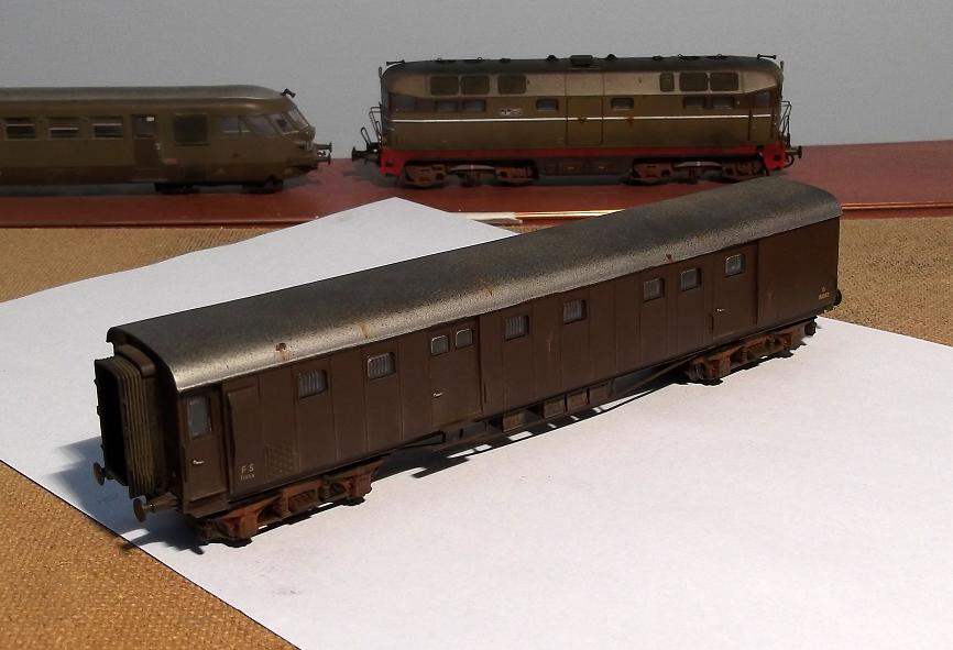

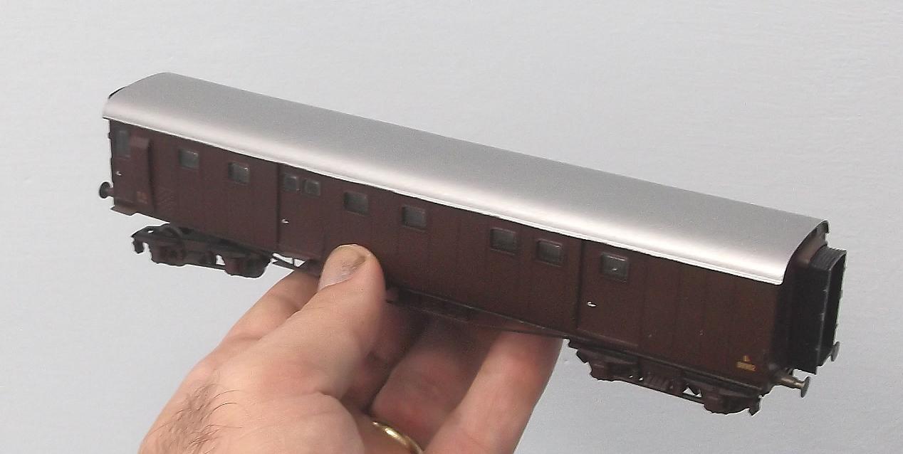

Si procede con altri invecchiamenti per un pò di materiale di un altro amico :wink:
DSCF4310.JPG [ 148.85 KiB | Osservato 6389 volte ]
MessaggioInviato: venerdì 1 novembre 2013, 11:12

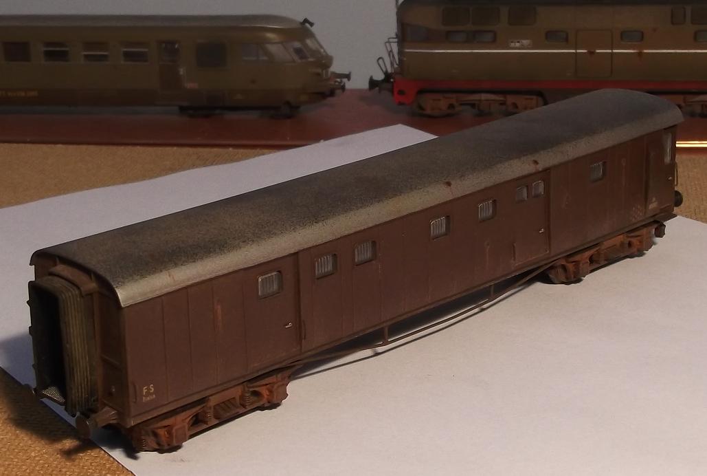

Prima loco.Mi è stato chiesto un invecchiamento pesante con ruggine.
DSCF4311.JPG [ 87.41 KiB | Osservato 6372 volte ]
DSCF4316.JPG [ 131.03 KiB | Osservato 6372 volte ]
DSCF4317.JPG [ 124.1 KiB | Osservato 6372 volte ]

Altro rotabile :wink:
DSCF4321.JPG [ 93.59 KiB | Osservato 6334 volte ]
DSCF4331.JPG [ 114.04 KiB | Osservato 6334 volte ]

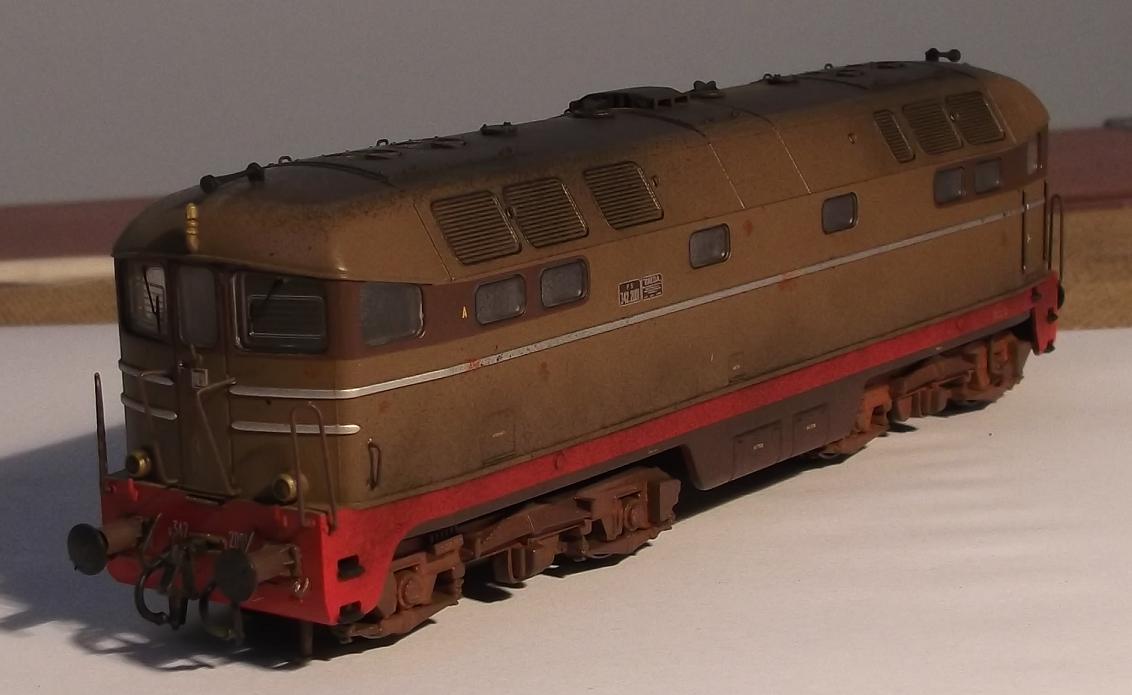

MessaggioInviato: venerdì 1 novembre 2013, 17:58
:arrow:
DSCF4336.JPG [ 86.46 KiB | Osservato 6317 volte ]
DSCF4339.JPG [ 124.96 KiB | Osservato 6317 volte ]

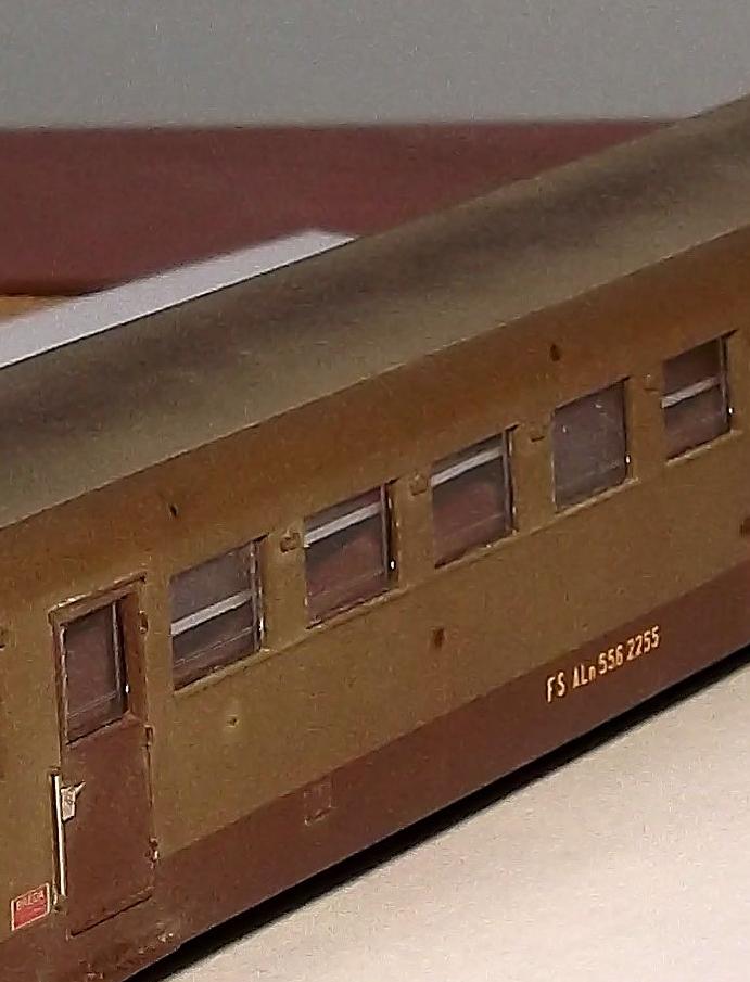

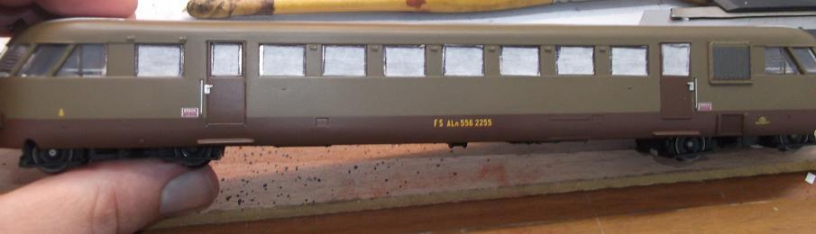

Per la Aln 556 ho dovuto mascherare tutti i finestrini,altrimenti spruzzando l'opacizzante si sarebbero sporcati tutti i vetri :wink:
DSCF4322.JPG [ 107.7 KiB | Osservato 6246 volte ]

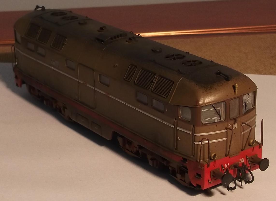

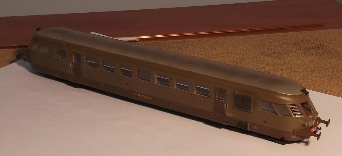

Altre foto :)
PS:La cassa della ALn è stata leggermente sbiadita.
DSCF4328.JPG [ 87.4 KiB | Osservato 6246 volte ]
DSCF4344.JPG [ 84.42 KiB | Osservato 6246 volte ]
