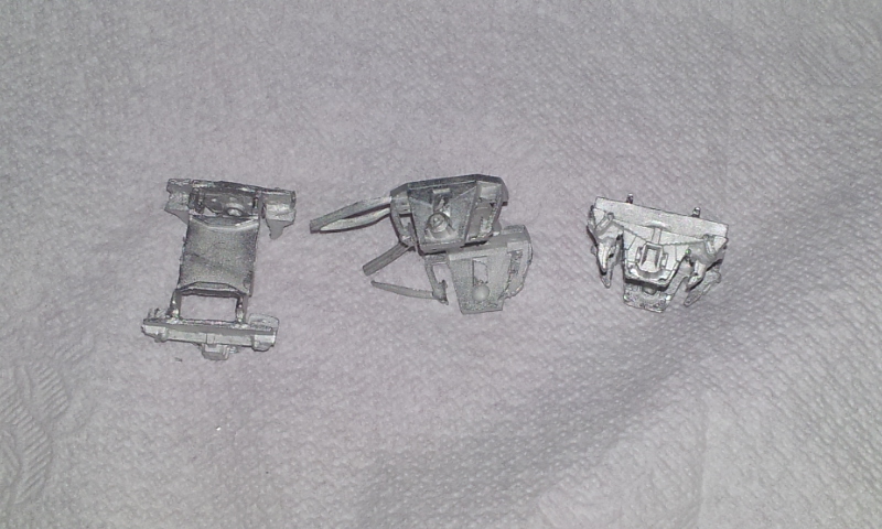

Ecco le boccole epr i carri piko e a cuscinetti per i klein...
sono ancora fusioni di prova , ma direi che ci siamo...
Se interessati , claudio.mussinatto@tin.it

Ma per la microfusione sei partito da dei masters in plastica o in metallo?
Non mi è venuto in mente di chiedere al tipo dove vado a far fare le microfusioni se fosse possibile clonare degli oggetti in plastica come questi. E' quindi tecnicamente possibile? :roll:
 Oggetto del messaggio: Re: Carro F TTMkit - tutte le versioni che vuoi!
MessaggioInviato: sabato 18 gennaio 2014, 16:18
Iscritto il: lunedì 20 settembre 2010, 13:56
Messaggi: 98
i master per la microfusione possono essere indifferentemente in metallo o in plastica: servono per creare le gomme con cui si riproducono i pezzi in cera da usare per creare lo stampo per la fusione a cera persa.

Claudio, prima di tutto complimenti per l'intraprendenza.
Nella foto pubblicata, non capisco se il primo blocco da sx sia di tipo diverso dagli altri due, ma mi pare di si: è possibile avere una foto di prospetto laterale?

Il primo da sx e l'ultimo sono lo stesso , per i carri Piko, il centrale per i klein...

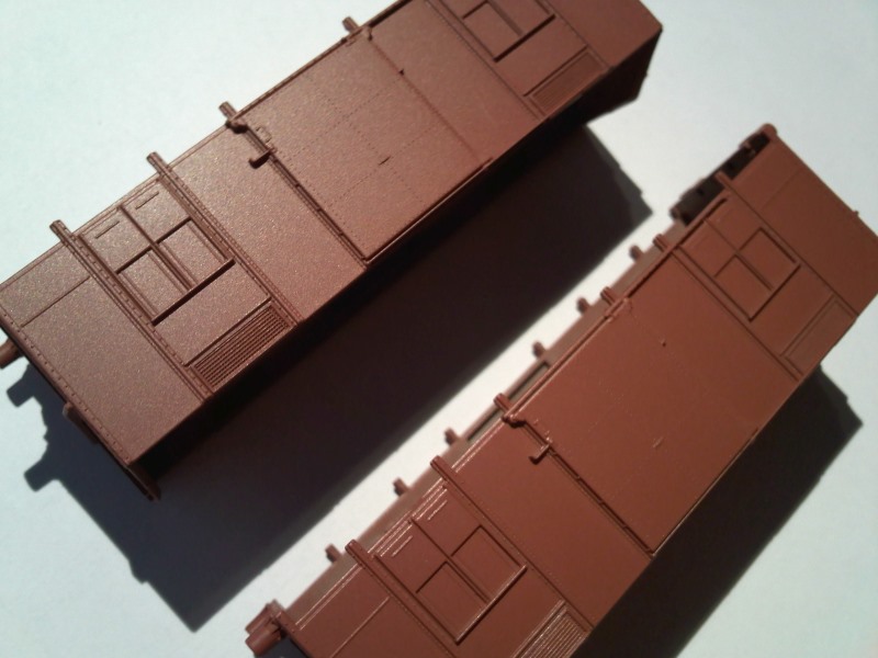

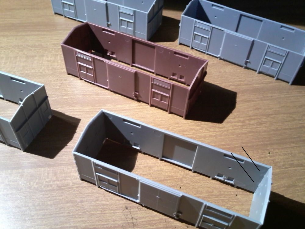

Prosegue il lavoro di assemblaggio. Dopo aver montato i supporti dei respingenti con la colla "Poly Cement" della Humbrol, è necessario rinforzare gli spigoli interni delle casse con due "punti" di Ploy Cement per ognuno dei 4 lati. Ciò rende la struttura molto più robusta. Evitare di fare questa operazione lungo tutto lo spigolo, altrimenti le casse si distorcono irrimediabilmente. Ho indicato questi due punti di rinforzo con dei tratti neri nella sottostante foto.
12.jpg [ 139.51 KiB | Osservato 3694 volte ]

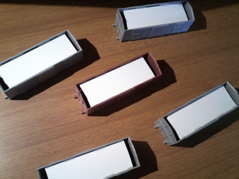

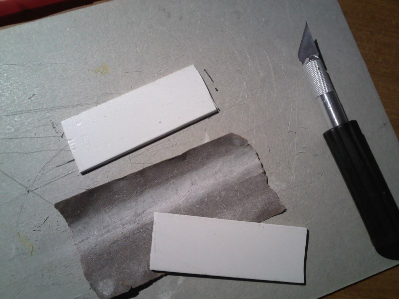

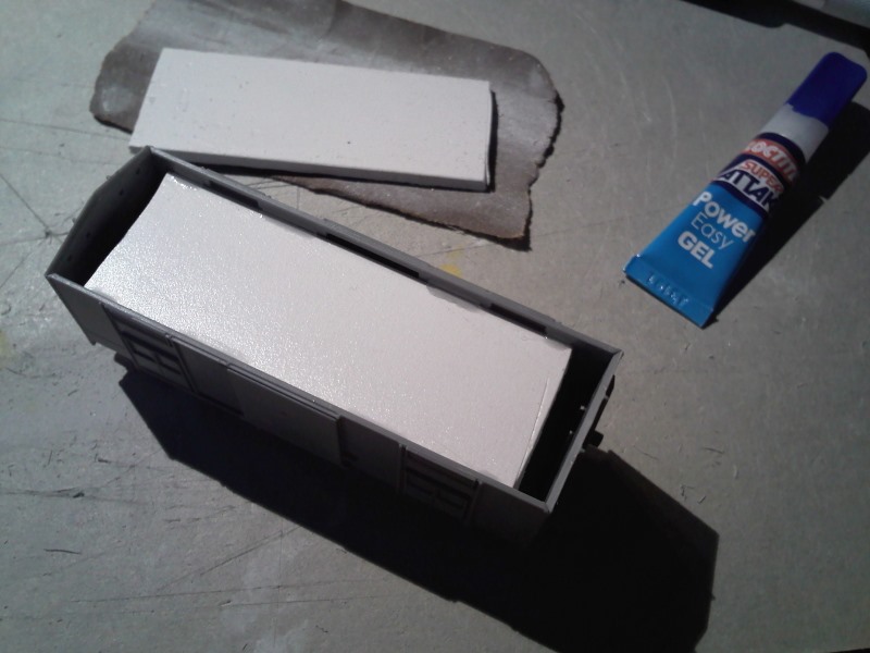

A questo punto bisogna realizzare con il forex una struttura interna di rinforzo per evitare che in ogni caso le casse assumano una posizione anche leggermente imbarcata, dovuta alla natura stessa della plastica. Ho utilizzato del forex un spesso circa 3 mm trovato presso la fiera di Bologna tra l'immondizia. Ritaglio quindi con il cutter un rettangolo largo quanto la larghezza del sottocassa e rifinisco il tutto con carta vetrata. la corretta larghezza dello spessore così preparato è controllata con il calibro. Fisso poi il tutto alla parte alta della cassa con dell'Attack Gel.
13.jpg [ 89.16 KiB | Osservato 3694 volte ]
14.jpg [ 89.14 KiB | Osservato 3694 volte ]
15.jpg [ 79.05 KiB | Osservato 3694 volte ]

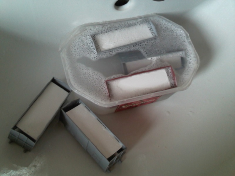

A questo punto possiamo preparare le casse per la fase di verniciatura ad aerografo. In questa fare immergo quindi le casse in una soluzione di acqua con sgrassatore Chanteclair per pulire il tutto al meglio. Risciacquare il tutto con acqua a temperatura ambiente/fredda ed asciugare. Le casse sono ora pronte per l'aerografo! :D

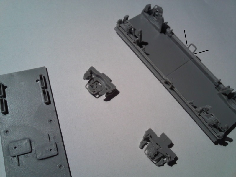

Dobbiamo innanzitutto montare il sottocassa. Dopo aver staccato tutti i pezzi dalle materozze inizio con l’incollare con l’Attak Gel le due parti che costituiscono la base per il sottocassa. I ceppi del freno con il pezzo che realizza il sistema boccole-balestre vanno incollati con la Poly Cement, facendo molta pressione. Il tutto viene poi fatto riposare per un giorno. L’indomani il sottocassa finirà di essere assemblato come da istruzioni sul kit, usando la colla Poly Cement (pochisima!!!).
Per quanto riguarda quel piccolo pezzettino che serve ai nostri personaggi in H0 a salire sui carri, io opero sempre (con la punta di un ago) a realizzare 4 punti di incollaggio con la Poly Cement. In particolare due sono quelli riportati nelle istruzioni, mentre altri due, per semplicità, li ho indicati in foto. In questo modo la scaletta non si muoverà mai più!
Il tutto, prima della verniciatura, finirà nella solita vaschetta con acqua e sgrassatore per un lavaggio.

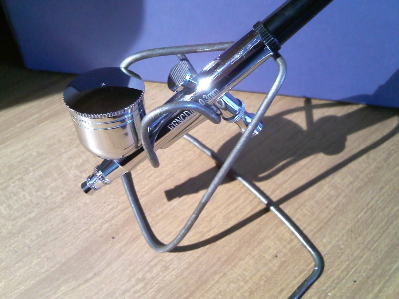

Come aerografo io utilizzo il seguente:
19.jpg [ 76.06 KiB | Osservato 3582 volte ]
L’ho acquistato insieme al suo tubo per attaccarlo al compressore al presso totale di euro 40 (8+32) presso una fiera, con regolare ricevuta fiscale. Cercando bene si riesce a spuntare un ottimo prezzo! Come strumento, a mio giudizio, ha un rapporto qualità-prezzo fantastico!!!
Uno strumento per me indispensabile – e che mi sono auto costruito – è il seguente:
20.jpg [ 89.71 KiB | Osservato 3582 volte ]
Serve per reggere l'aerografo quando questo ha il serbatoio pieno. Per quanto sia un attrezzo molto rustico, realizzato con un pezzo di una vecchia griglia da forno, lo trovo assolutamente indispensabile.

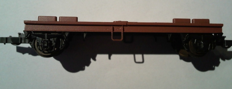

A questo punto sono state verniciate completamente le casse ed i sottocassa con il rosso vagone. Dopo un giorno o due, tanto ci mettono questi colori ad asciugare, con una comunissima carta gommata reperibile in ogni ferrmanta ho eseguito una mascheratura nei sottocassa e ho colorato di nero boccole e ceppi del freno, più una sporcata generale nella parte “sotto”. Quindi si aspettano un altro paio di giornate prima di manipolarli di nuovo.
23.jpg [ 71.22 KiB | Osservato 3582 volte ]

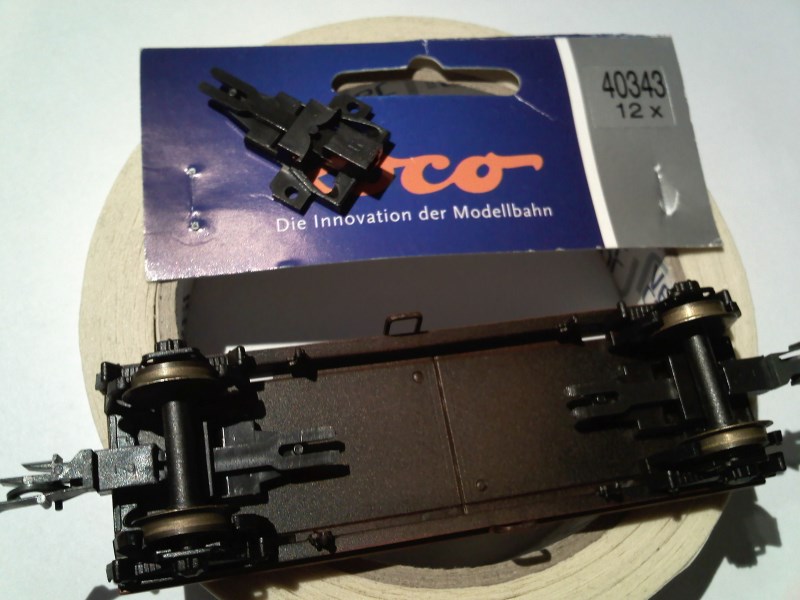

L’ultimo ritocco consiste a questo punto di aggiungere un buon porta ganci, come quello Roco (anche se un pelo troppo caro…), da fissare con la Poly Cement, e quindi i ganci che uno preferisce (nel mio caso i “corti” della Roco).

ti ringrazio per questo passo-passo e visto che qualche giorno fa ero alle prese col tuo stesso timone roco applicato allo stesso carro come hai risolto con le asole forate per le viti di fissaggio?
Vanno a interferire con il supporto dei ceppi freno e sono indeciso se eliminarle oppure tagliare la parte dei ceppi in due.

Purtroppo c'è poco da fare. Come hai detto te o si salvano le asole o si salvano i ceppi del freno.
Io ho tranciato con il cutter le asole, e amen. Tagliare in due i ceppi del freno mi sembra una mezza follia, quanto a solidità.
Considera che con la Poly Cement della Humbrol una volta incollati i timoni non si staccheranno neanche a martellate! :mrgreen:
