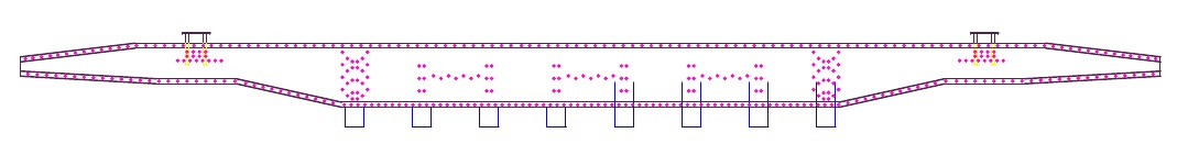

ecco le chiodature della fiancata....un mezzo delirio da fare.

Davvero un lavoraccio :shock: !

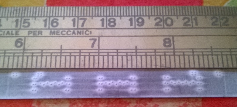

ecco le chiodature fatte a mano, non sembrano poi così male no?
ovviamente c'è qualche inperfezione ma io son soddisfatto!
a voi le foto per i commenti
mndi, max

Secondo me sono già buone così.
Aspetto di vedere quelle lungo i bordi, che a mio parere sono le più rognose da fare.
Alex

sto scomponendo il disegno ora alex....dimenticavo il righello è dalla parte dei pollici, non dei millimetri!
domani proverò a "chiodare" i bordi.....che dio me la mandi buona! Altrimenti vercherò un'altra soluzione, ultima spiaggia la fotoincisione.
mandi, max

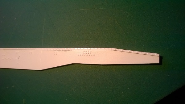

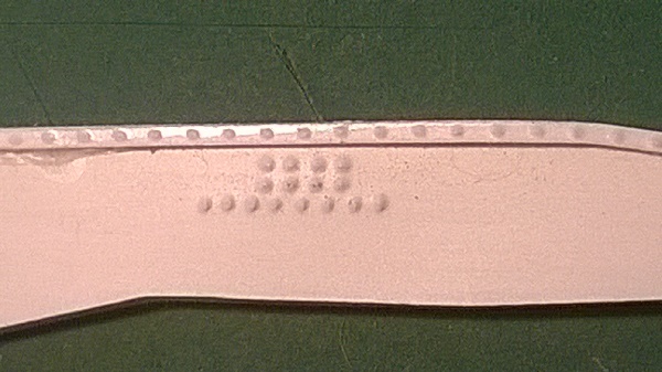

Voldemor? Scherzi a parte domani proverò a incidere le strisce periferiche con le chiodature, poi assemblo una fiancata e vedo il risultato......non dovrebbe deludermi.

ed ecco ccontentato alex......striscia da 0,8x0,25 di spessore con chiodature passo 1,5 , direi che la prova l'ha superata no?
