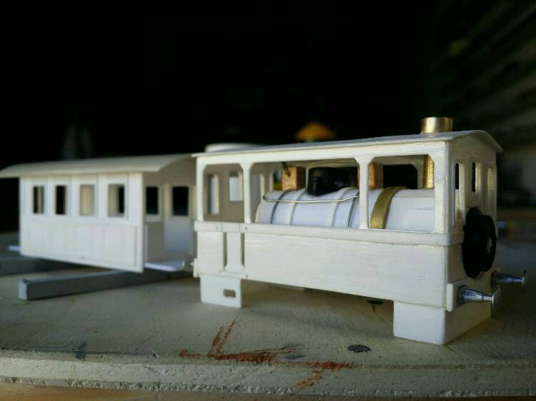

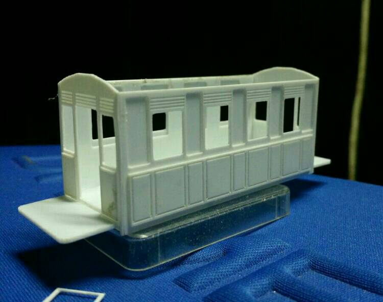

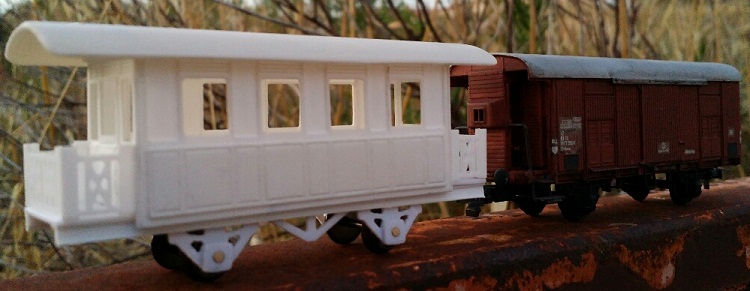

Fabrizio mi ha messo in testa le carrozze, e così ecco la prima:
c2alato.jpg [ 39.55 KiB | Osservato 5479 volte ]
c2afronte.jpg [ 33.39 KiB | Osservato 5479 volte ]

Una cosa che non mi convince sulla carrozza è la larghezza di 28mm; con il tettino arriverà a 30mm perchè questo sporgerà 1mm per lato.
Secondo voi sarebbe da allargare un poco oppore può andare bene per una tramvia cittadina?

Belle le carrozze, Complimenti!
Per larghezza secondo me che va più che bene.
Alex

Vi ringrazio ad entrambi e sono contento che vi piaccia;
con il tetto rende meglio l'idea e credo che la larghezza vada bene.

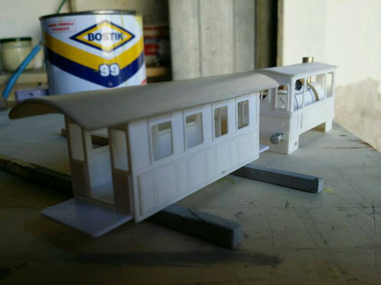

Il forno per l'alluminio è uno dei tanti progetti che inizio, in un paio di giorni arrivo a metà lavori e poi metto lì.. Spero presto di riprenderlo e terminarlo, ma da due anni è fermo in un angolo dell' officina. Quello che stà venendo fuori puoi vederlo qui: http://massimobertocci.altervista.org/i ... &Itemid=64

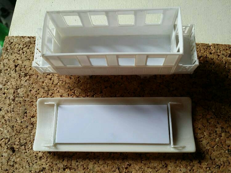

provaaccoppiamentof.jpg [ 33.02 KiB | Osservato 5390 volte ]
provaaccoppiamentor.jpg [ 33.25 KiB | Osservato 5390 volte ]

Dimenticavo:
il tetto della carrozza è una fetta di tubo bianco pvc da idraulica, da 60mm di diametro..

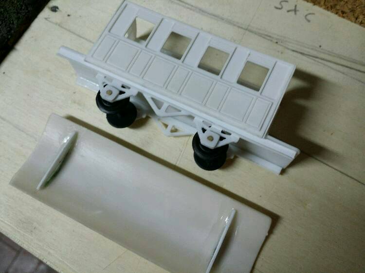

Piccolo passo avanti:
montato gruppo longheroni boccole parasala. Sono state montate 4 boccole Romford in ottone ed alla lastrina è stato incollato il solito profilo a C della Evergreen, tutto incollato con attak :
longheroniboccoleparasala.jpg [ 37.21 KiB | Osservato 5354 volte ]
Le ruote sono ttm kit, ma sono provvisorie per verificare il corretto rotolamento; l'idea è prendere quelle a vele della halling

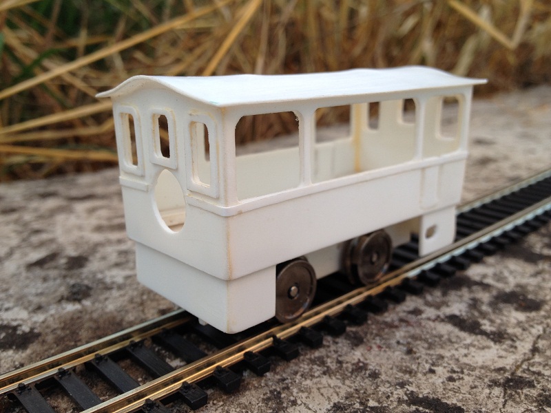

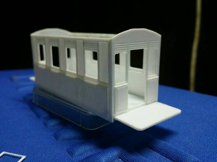

Sono pronti e fissati anche i terrazzini:
Terrazzini.jpg [ 74.65 KiB | Osservato 5296 volte ]
Prova altezza.jpg [ 75.06 KiB | Osservato 5296 volte ]
Confermo che la larghezza della carrozza va bene, ma però, è un pò troppo alta.
Per avere una situazione ottimale ho provato ruote da 8mm e così è quasi in linea con un cupolone, però credo siano un poco piccole.
Avrei bisogno di un consiglio su come allestire la carrozza al suo interno, orientamento panche ecc...
Altra considerazione riguarda il ganba de legn, dove le fiancate da 0.7mm sono troppo fragili; naturalmente questo rimarrà così, ma per gli altri tornerò ad utilizzare plasticard da 1mm con un sistema che andrò a descrivere al momento giusto.
E' arrivato il momento di modificare l'altro gamba errato di inizio topic, ridimensionandolo manualmente con nuove testate che vado a desso a disegnare.
Naturalmente accetto consigli ed opinioni!

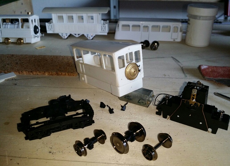

Ierisera ho sezionato il primo gambe errato, ripulito ed incollato le nuove testate, centine tetto e relativa copertura:
PRIMA
modanature f.JPG [ 154.01 KiB | Osservato 5191 volte ]
DOPO
Upgrade gamba.jpg [ 137.02 KiB | Osservato 5191 volte ]
Per la motorizzazione questa volta userò un carrello hornby del d34? che presi come ricambio; ho scalettato le ruote dagli assi e ricalettato altre da 8mm, scalettate a sua volta da assali sempre della solita casa costruttrice.
Ho applicato un motore direttamente sul carrello e tagliato via i finchetti boccole balestre.
Il passo è un pò lungo, ma a questa locomotiva ho chiuso i lati e dunque non sarà riprodotto biellismo e le ruote si notano poco..
Questa volta non saranno montati anche i respingenti tipo FS perchè sarà adibita solamente al traino delle carrozze.
adesso manca il piano che unirà gruppo motore e scocca.

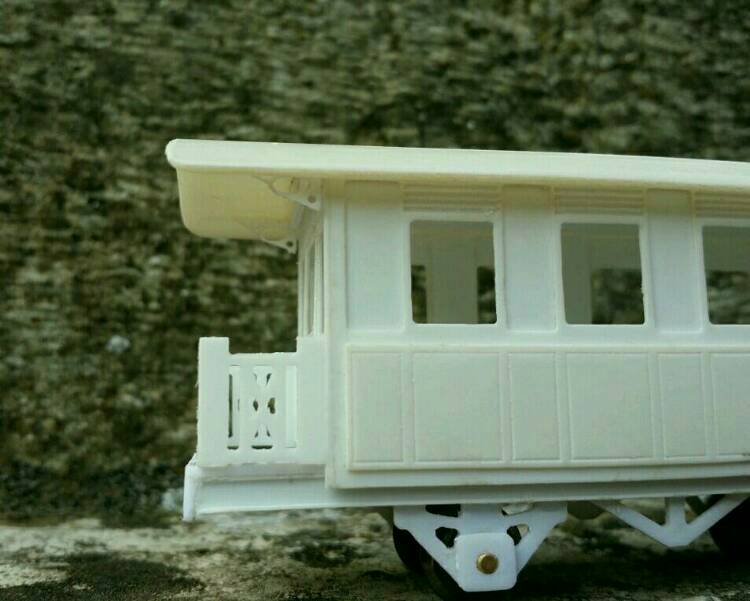

Contimuo il mio monologo solitario con gli avanzamenti sulle carrozze terrazzini due assi:
Come avete potuto vedere la cassa è incollata con il tealio, perciò ho predisposto il tetto facilmente apribile per intervenire sull'interno della carrozza.
Sotto il tetto sono state incollate due centine che ne mantengono la forma anche in futuro, ed al centro ho inserito un rettangolo preciso come la scocca che mantiene il tetto a suo posto. Una volta terminata la carrozza sarà fissato con un paio di punti di vinavil facimente smontabile all'occorrenza.

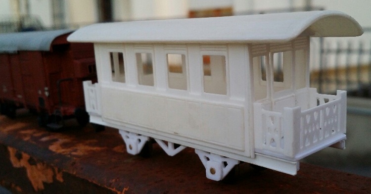

Ho fatto anche le quattro staffe "lavorate" che sono di rinforzo ed ornamento, che si trovano sotto al tetto, ai quattro lati esterni della scocca:
sottotetto.jpg [ 65.91 KiB | Osservato 5140 volte ]
squadrettebordate.jpg [ 46.36 KiB | Osservato 5140 volte ]
Le carrozza è quasi giunta al termine, manca solo il gancio/respingente e devo dire che sono abbastanza contento del risultato.
Sarebbe solo da rivedere l'altezza ma credo che possa andare anche così, tanto le ruote da 8mm non stanno male.
Adesso ne devo fare altre cinque...

MessaggioInviato: lunedì 24 agosto 2015, 15:50
Messaggi: 1031
ciao Massimo, ottimo lavoro direi! per quanto concerne il tetto delle carrozze (cosa che sembra facile ma che personalmente ho sempre ...... sbagliato) direi che mi sembra troppo arcuato. se dai una occhiata al sito sagi vedrai che il tetto ha una curvatura meno accentuata (non la serie CT38000, ma la foto della vignetta reclamistica del "gamba"). magari sbaglio ma forse è questo l' effetto che fa sembrare piu alta la carrozza. ciao

MessaggioInviato: lunedì 24 agosto 2015, 17:16
Messaggi: 1026
Ti ringrazio per avermelo fatto notare; io posto i miei lavori principalmente per avere critiche costruttive che mi aiutano a migliorare i miei modelli, e consigli come questo è proprio quello che cerco.
Credo che tu abbia ragione, vado subito a tagliare un tubo di un diametro maggiora per fare delle prove!

MessaggioInviato: martedì 25 agosto 2015, 9:37
Messaggi: 1026
La situazione con il nuovo tetto è cambiata notevolmente e ringrazio ancora Amagio per la dritta.. Appena riesco posto una foto del risultato, ma prima volevo mettere anche le quattro squadrette bordate e respingenti..

MessaggioInviato: martedì 25 agosto 2015, 11:31
L'unica cosa che mi pare un po' sottotono sono i cancelletti dei terrazzini. Di solito erano molto leggeri, piuttosto proverei a fare qualcosa con del rame saldato, magari anche di disegno semplificato...
