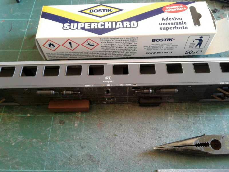

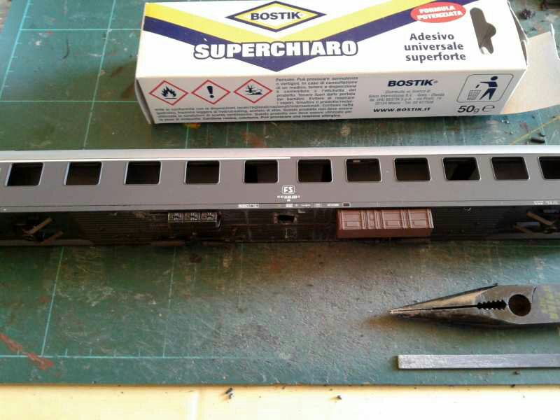

Primi lavori sul sotto cassa della carrozza mista

Altra domanda:
La marcatura della carrozza è la seguente : 51 83 31-80 020-2.
Corrisponde o devo modificarla?
Grazie.
Alex

Ciao Alex, la marcatura e' coerente con una carrozza Tipo X 64 mista, per il sottocassa vi sono alcune differenze fra quelle per servizio interno ( 50 83. etc..) e quelle atte al servizio internazionale ( 51 83 etc...) in questo caso il cassone del REC aveva un elemento in più e in genere, c'era anche un altro cassoncino tra le batterie e il cassone del REC.
Tieni anche presente che la cifra 80 nella marcatura indica la presenza, oltre che del riscaldamento elettrico RIC, anche la presenza del riscaldamento a vapore, puoi quindi con un tubetto riprodurre tale elemento nel sottocassa, abbastanza visibile data l'assenza delle carenature

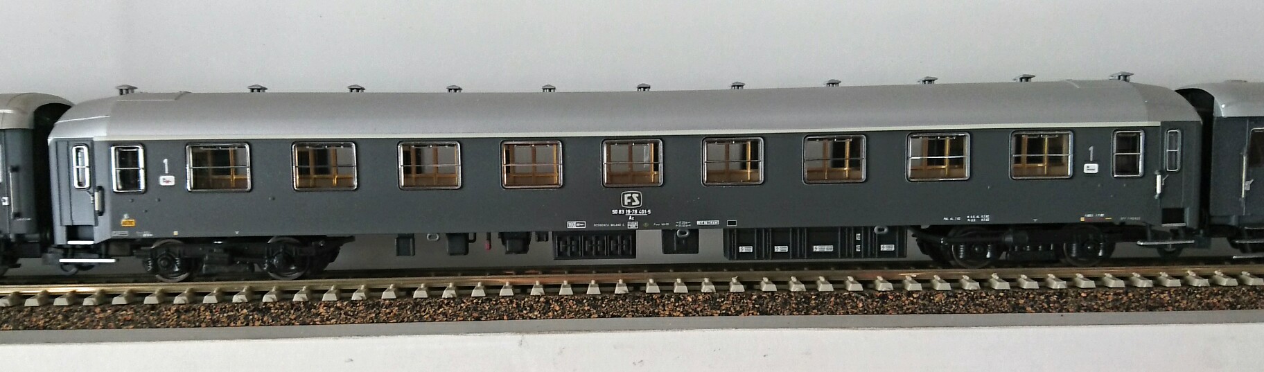

Allego foto fatta al volo col cellulare della Tipo Y a cui ho modificato marcature ed alcune scritte ( codice alfanumerico, pittogrammi, date revisione etc.. )
Carlo

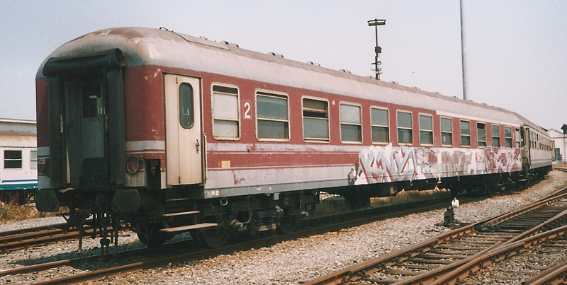

Aggiungo che finchè è esistita la suddivisione fumatori/non fumatori le carrozze miste son state prive di pittogrammi esterni (ancora all'inizio dell'era XMPR non li avevano) perchè ogni metà carrozza era a sua volta suddivisa in metà fumatori e metà non fumatori e pertanto i pittogrammi esterni sarebbero stati fuorvianti.

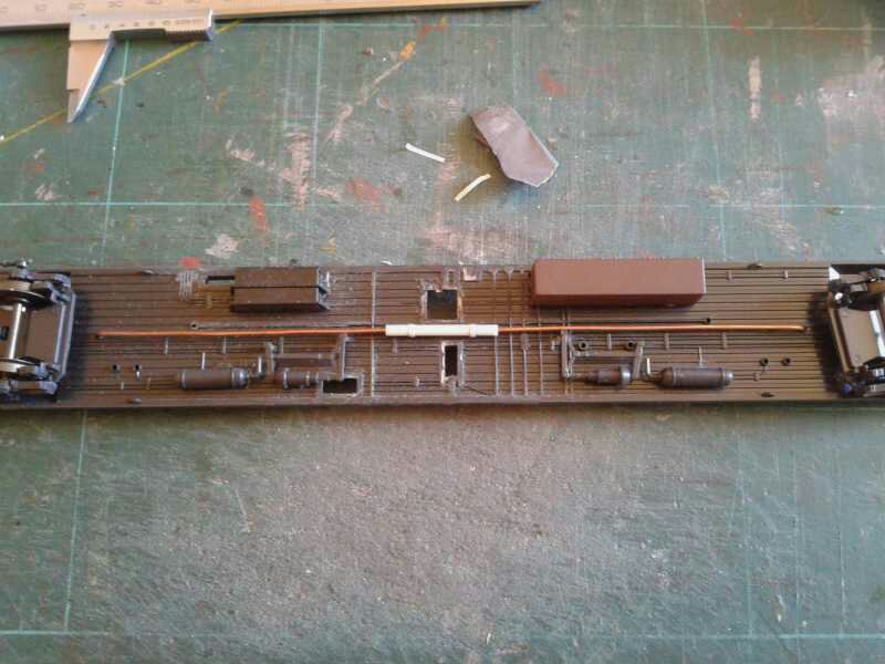

Montato l'impianto del riscaldamento a vapore. Ho usato un tubetto Evergreen da 2,4 mm, mi sembra però un po' piccolo...
Il resto è filo di rame da 1 mm.
