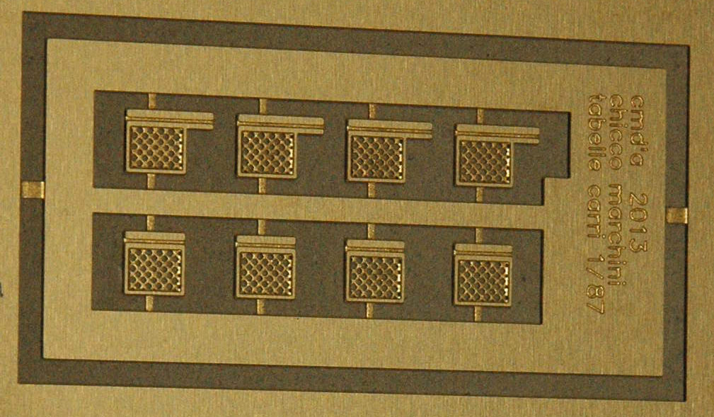

Da quanto ne so i portelloni del carro Ltm 1910 dovrebbero essere stati maggiorati rispetto agli Lt 1909 per esigenze belliche.
Complimenti ormai abituali per Massimo che sta realizzando una bellissima quanto interessantissima serie di carri polimaterici.
Adesso ti devo inviare le tabelle portadocumenti, dovremo terminare prima o poi.

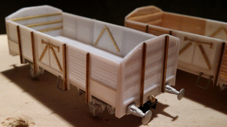

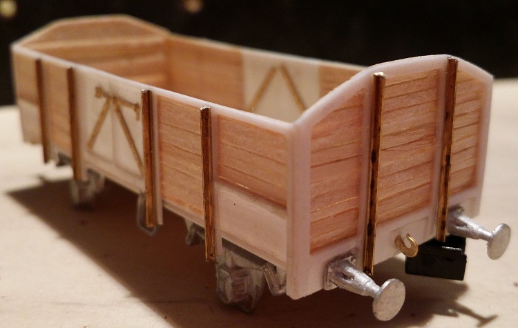

Intanto ho incollato i vari profilati a T:
Inserimento profilati a T.jpg [ 91.05 KiB | Osservato 8134 volte ]
Inserimento profilati T.jpg [ 99.76 KiB | Osservato 8134 volte ]

Molto bene! Se vuoi ulteriormente raffinarlo, potresti aggiungere la ferramenta che collega i coprigiunti a T delle fiancate con i profili del telaio.

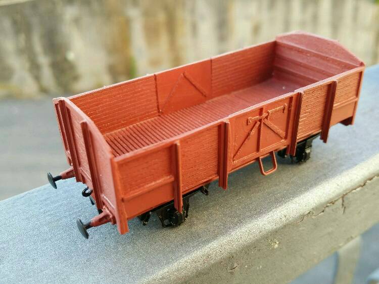

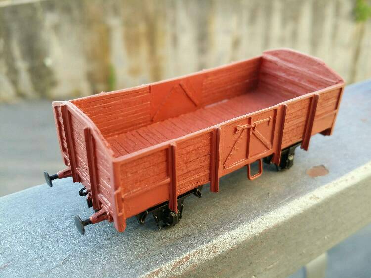

Eccoli dopo le verniciature base:
Lottonelegno.jpg [ 45.77 KiB | Osservato 7710 volte ]
Lplasticlegno.jpg [ 55.68 KiB | Osservato 7710 volte ]
lplastic.jpg [ 60.49 KiB | Osservato 7710 volte ]

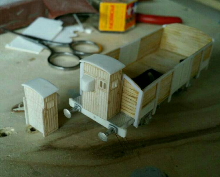

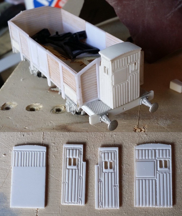

Prova autocostruzione garritta: Ci sono da fare modifiche al progetto e la fresa ha saltato un paio di passi sull'asse Y, credo nel cambio utensile; la profilatura è sfalsata in alto di un pococome potete vedere dalle finestre non centrate nelle cornici.
Prototipo garritta.jpg [ 225.05 KiB | Osservato 7228 volte ]

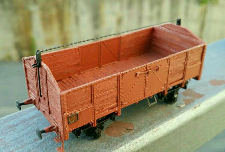

Ed ecco le due definitive..
garritte.jpg [ 37.71 KiB | Osservato 7199 volte ]

l'effetto dei carri verniciati è notevole, con una sporcatura leggera poi, dietro a una 625 o altro fanno un figurone :shock: :D
le garitte definitive di che materiale sono? e come sono state lavorate?
saluti :D :mrgreen:

Le garritte sono il progetto definitivo del prototipo che hai visto un paio di righe sopra:
Plasticard da 0,5mm, inciso con fresa a V per 0,1 mm, spazzolato con spazzola di acciaio e poi ottone ed alla fine profilato con utensile da 0.8mm
 Oggetto del messaggio: Re: Un carro L 1910-1918 in tanganica...
MessaggioInviato: giovedì 1 ottobre 2015, 17:01
Messaggi: 1026
Preciso che nel prototipo l'incisione era da 0,2 mm, troppo!
Con 0,1 mm il risultato è migliore, più grandi le tavole e minima la fuga tra l'una e l'altra.
Ho tolto poi dei particolari che tanto non si distinguevano.
La calotta di protezione della leva del freno a mano sono sempre tre pezzetti di plasticard da 0,5 mm lavorati a mano.

:D guardando nell'ultima foto , sarà la luce, il colore o l'effetto delle incisioni, mi sembravano in compensato sottile inciso al laser :shock: :mrgreen:
