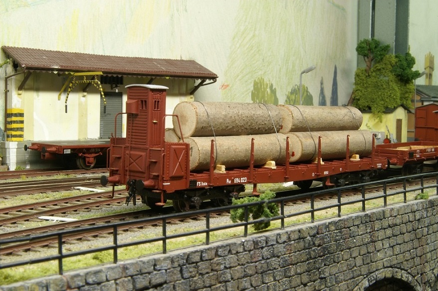

Beccato a pieno carico in coda ad un merci il Poz 694 023 , residenza Savona ...
PICT0414.JPG [ 239.33 KiB | Osservato 11565 volte ]
manca ancora la griglia coi limiti di carico e l'invecchiamento , ma ora vo' di riposo e poi si vedrà ... :wink:

complimentarsi è superfluo. l'assenza della condotta è voluta per via dell'ambientazione? la retina per la bolla del carico come è fatta? e le scritte?

X il Masselli - quando è partito era tutto regolare , probabilmente è colpa dei soliti cacciatori di oggettistica ferroviaria :twisted:

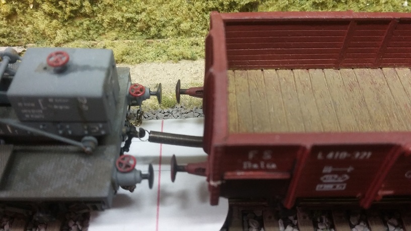

X Baroni - quando avrò a disposizione il gancio articolato Rivarossi lo sostituirò a quello che c'è ora e monterò anche la condotta e quando il vagone sarà all' interno di un convoglio ( anziché in coda ) il carro attiguo dovrà essere un anfibio con gancio a mollettina come da foto allegata .
PICT6517.JPG [ 193.52 KiB | Osservato 11427 volte ]
qui si vede meglio
20150909_233151.jpg [ 131.39 KiB | Osservato 11419 volte ]
la retina porta documenti è produzione Claudio Mussinatto .
le scritte provengono da avanzi di kit ed in parte da produzioni di amici .

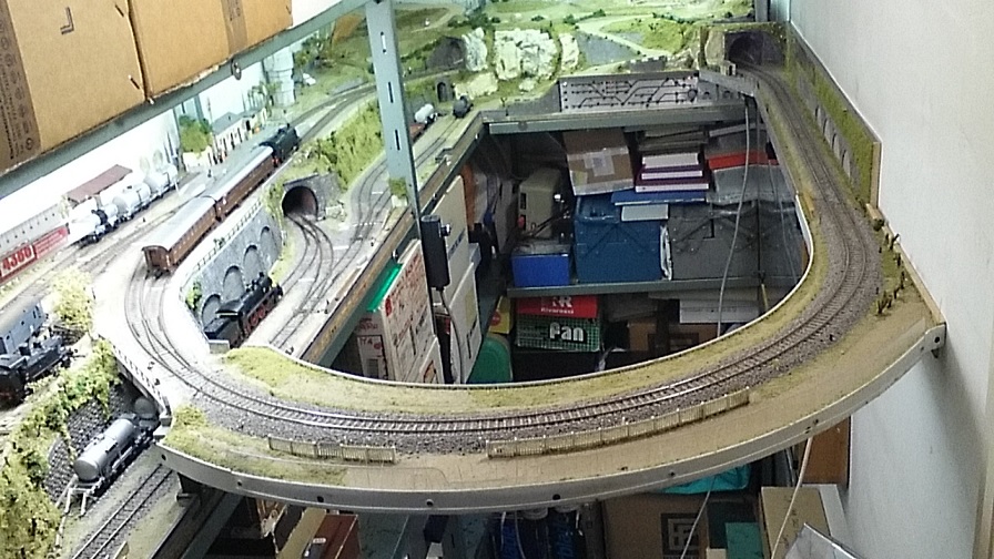

il diorama è il mio nanoplastico o plasticonzolo del ripostiglio che dir si voglia ...
20160106_195759.jpg [ 209.63 KiB | Osservato 11427 volte ]
la parte in primo piano bordata di bianco è amovibile ed il resto è totalmente chiuso da plexiglass , senza la parte mobile ed anche tutto chiuso puo funzionare da punto a punto , oltre quello in vista sotto la stazione ci sono quattro binari nascosti . I binari di stazione , tre di quelli nascosti e la parte fissa al muro hanno tutti la stessa lunghezza per potersi scambiare i convogli .

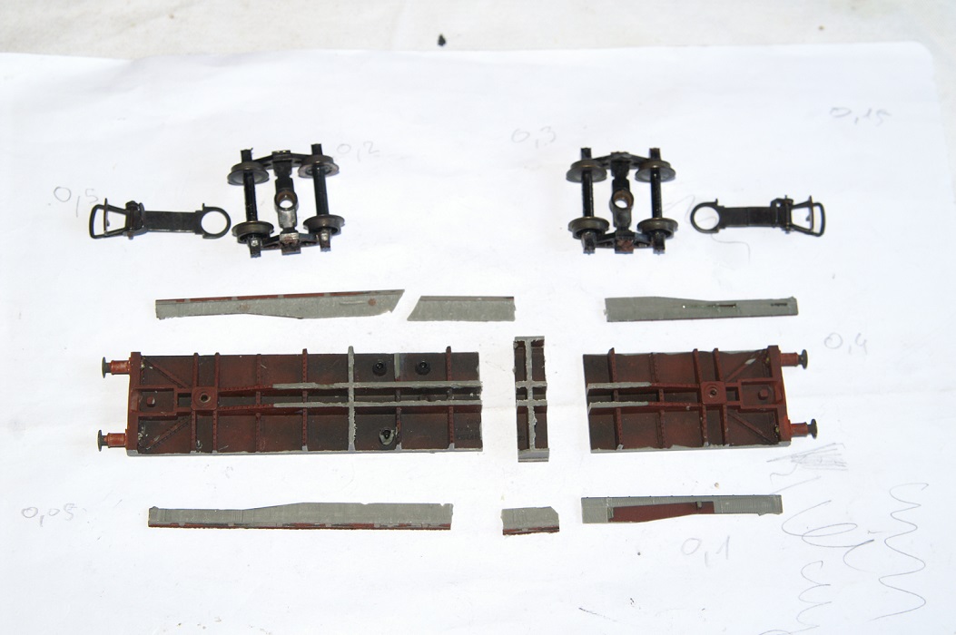

Ho messo mano ad un altro pianale Rivarossi che diverrà un Poz 677 100 , carro di origine americana arrivato in Italia durante la seconda guerra mondiale , in origine si trattava di un pianale a carrelli americano (era nero con scritte bianche) , al quale avevo aggiunto i respingenti , la riverniciatura in rosso ossido e le iscrizioni fatte con trasferibili rendendolo simile al modello italianizzato che trasportava un semirimorchio stradale , modello molto , ma molto , diverso dall' originale ...
Per prima cosa ho sbassato la parte inferiore del telaio fresandola , poi ho spianato le fiancate laterali asportando i supporti degli stanti gli scalini ed altro , lasciando solo un bordino nella parte superiore .
Ora bisogna accorciare di circa 9 mm il pianale , i tagli vengono fatti eliminando tre tavole del " tavolato " facendo attenzione che dopo congiungendo i due spezzoni la giuntura cada sulla fuga tra le due tavole attigue.
A questo punto con un fresino di 1,5 mm. ho separato le fiancate dal tavolato facendo attenzione a lasciare intatto il bordo angolare superiore delle fiancate che riporta le chiodature e che andrà rincollato al tavolato che ora sarà di 3 mm. più stretto , la giusta misura rilevata dai figurini .
Purtroppo durante questa lavorazione la plastica non ha collaborato ed ha evidenziato molta fragilità rompendosi più volte , cosa non accaduta col Poz , come età sono sui 40/50 anni tutti e due ma il Poz è in plastica rossa come il carro mentre quello americano è in plastica grigia più vetrosa .
PICT0421.JPG [ 150.64 KiB | Osservato 11280 volte ]
Questi i pezzi da ricongiungere dopo i vari tagli , il particolare tra i due semipianali è la fetta eliminata per fare la lunghezza giusta e mostra la larghezza originale del carro .

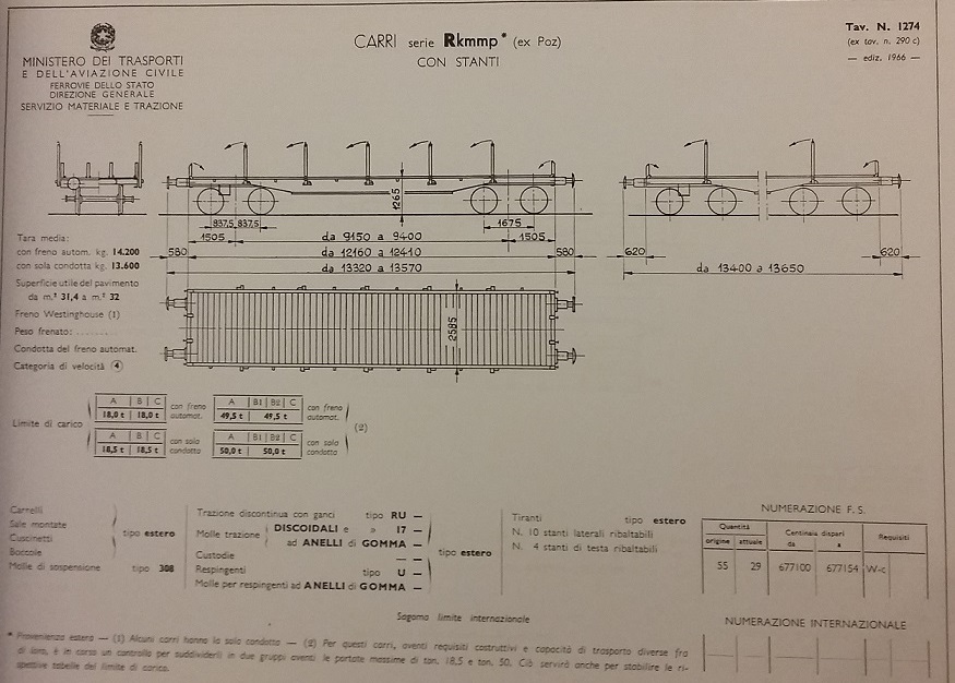

20170817_212725.jpg [ 174.67 KiB | Osservato 11280 volte ]
Questo il figurino del carro
