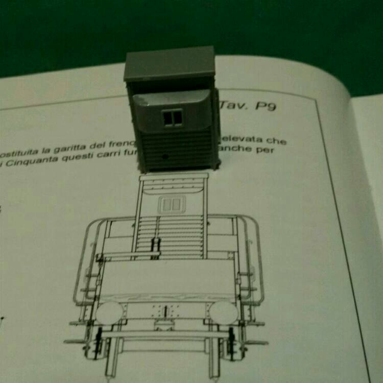

Mah io ho un disegno credo FS che dice che la larghezza della tua garitta è 1260 mm...

Se non ho capito male massimobertocci ha preso una garitta da un tTm kit e l'ha confrontata con il disegno della stessa presente sui libri del Leone. Dal confronto ne risulta che la garitta ttm è più grande di quella disegnata nel libro. Io ho risposto dicendo che in un altro disegno(di cui ignoro la provenienza) la garitta in questione ha larghezza di 1260 mm.
Non posso aggiungere altro poiché non ho la garitta ttmkit in mano, non ho sottomano i disegni del Leone e inoltre non so se le garitte in questione erano tutte uguali.

Non sono a casa dunque non ho niente sottomano, ma vi posto una foto per capire:
img20160603_013524.jpg [ 35.87 KiB | Osservato 10856 volte ]
Il disegno è in 1/87; la garritta del carro M è in 1/87, ma questa è più larga di 2.5mm

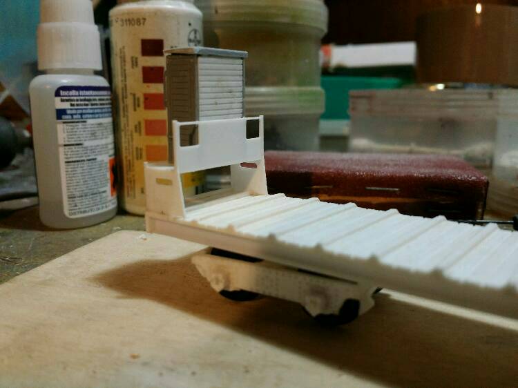

prova a montarla senza che le pareti laterali ne aumentino la larghezza ma mettile a filo. Devi lavorarci un pò ma migliora.

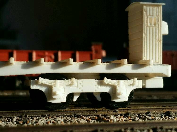

Eccola dopo un po' di rastremazione...
img20160603_220511.jpg [ 37.55 KiB | Osservato 10793 volte ]
img20160603_214414.jpg [ 38.93 KiB | Osservato 10793 volte ]

Non riuscivo a capire, perche`nella pagina accanto a quella mostrata nella foto (pagina 59 del volume 5) c'e' il disegno FS della garitta sopraelevata che indica una larghezza di 1260mm cioe 14.5mm approx. in scala 1/87, la stessa dimensione che misura la garitta sul figurino. Quindi non capivo perche`si metteva in discussion il figurino.
Se si vuole usare la garitta TTM kit per questo carro bisogna farle fare la cura dimagrante :lol: :lol: :lol:

Infatti ho eliminato un millimetro abbondante per lato, sul frontale; il retro l'ho ricostruito imitando un tavolato. Poi ho accorciato il tetto ed incollato il tutto.
Non mi permetterei mai di mettere in discussione il figurino; i suoi volumi (ne ho solo tre per ora) sono per me testi sacri..

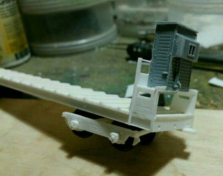

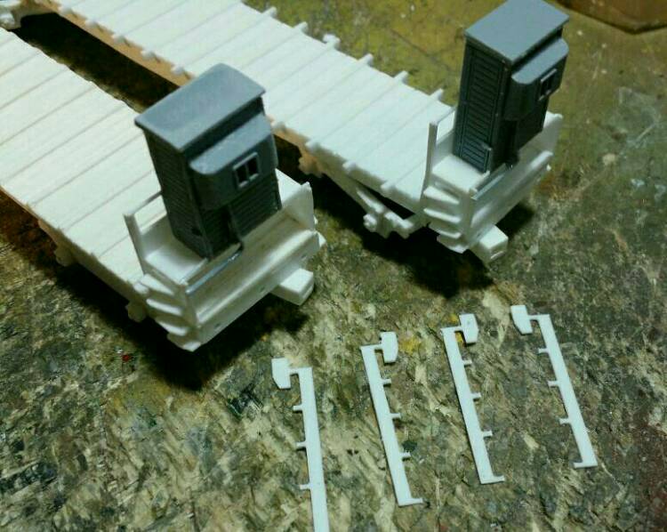

Eccomi con aggiornamenti:
Terminato il carrello Rf per il 1907 ed il derivato del 1928
img20160608_235101.jpg [ 48.83 KiB | Osservato 10686 volte ]
Ho fatto le scalette per I garritta rialzata
img20160608_235148.jpg [ 69.94 KiB | Osservato 10686 volte ]

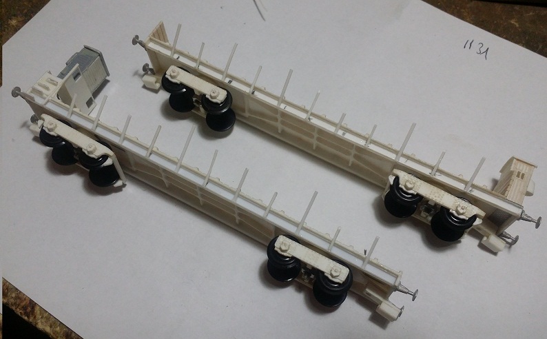

Sottomani i Poz che sono a buon punto anche se putroppo ho visto un errore di disegno irreparabile sulla realizzazione del pianale del primo modello fatto, e naturalmente del suo gemello con garritta.
Purtroppo, non chiedetemi perchè, ma sicuramente perchè sono duro, ho disegnato un trave in meno sul pianale falsando cosi il tavolato. Bastava mettere il modello sulla pagina del progetto per accorgersene ma ormai è tardi e non me la sento di buttare via il modello che è praticamente finito...
Così ho incollato i rinforsi laterali che mancavano.
Foto dei lavori in corso:
Angolari.jpg [ 108.31 KiB | Osservato 8954 volte ]
