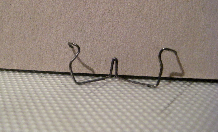

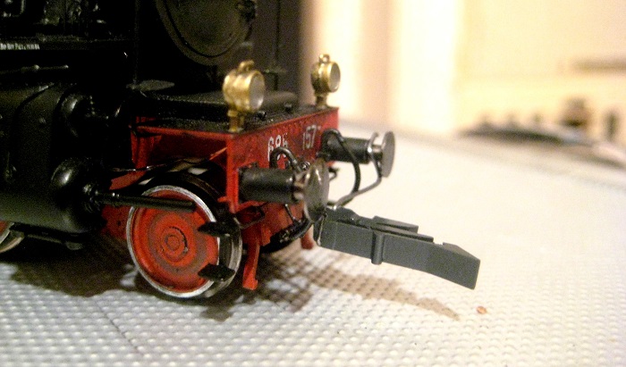

Ecco dunque alcune osservazioni fondamentali.
Per prima cosa occorre sagomare la forcella in modo tale che l'altezza del gancio corto sia esatta, ovvero compatibile con quella dei ganci montati sugli altri rotabili.
Poi bisogna tener conto che la forcella, così come è concepita, potrebbe tendere a basculare un poco. Se è saldamente ancorata ai respingenti (come l'ho messa io) non si creano problemi. Ma tira tira, specie se il materiale rimorchiato è rilevante, potrebbe assumere una posizione viziata. La punta del gancio corto potrebbe impennarsi leggermente verso l'alto e allora il gancio perderebbe la presa. Cosa che dobbiamo evitare! :evil:
Quindi ci sono due soluzioni.
- La più semplice (vedi foto) consiste nel piegare opportunamente il supporto del gancio corto, quello che si incastra nella "coda di rondine" in modo che il gancio stesso, in posizione di riposo "punti" leggermente verso il basso. Un po', ma non tanto per non pregiudicare l'aggancio. Messo sotto sforzo il gancio assumerà una posizione perfettamente orizzontale, ma non si impennerà fino a creare problemi.
- C'è una seconda soluzione. Ricordate i due punzoni di cui ho parlato quando vi ho mostrato la forcella col rostro? Servono, come dicevo, per evitare che la forcella si posizioni accidentalmente di sbieco e quindi la mantengono sempre distanziata dal pancone (andate a rileggere, semmai). Comunque rimetto qui la foto. I due spuntoni sono quelli che vedete nella parte alta, sopra le due anse che vanno a toccare gli steli dei respingenti.
Ebbene, poiché comunque questi due punzoni vanno a poggiarsi sul fusto del respingente, servono egregiamente anche ad evitare che la forcella basculi verso l'esterno. E' l'accorgimento che serve a noi; in tal modo il gancio non assumerà mai una posizione inclinata verso l'alto: cosa da evitare assolutamente. Nella forcella che ho preparato io per i ganci corti, queste due pieghe non ci sono. Ripeto, io ho provato e riprovato la forcella così com'è, comunque saldamente ancorata agli steli dei respingenti. Ma fossi in voi io i due punzoni li lascerei.
IMG_5565.JPG [ 105.34 KiB | Osservato 6517 volte ]
IMG_5548.JPG [ 121.11 KiB | Osservato 6517 volte ]

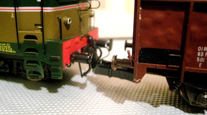

Ecco l'altra cavia. Il 341 seconda serie della Os.Kar.
Ve lo presento questa volta col... Piergancio corto.
Tenete presente che si può accorciare ancora la distanza tra i respingenti. Basta piegare le due aste laterali che formano la parte bassa della forcella ancor più verso l'interno.
Questo modello, però monta l'imitazione del gancio reale in plastica. Quindi non si può sganciare la maglia snodabile come ho fatto sulla 685. O si dota anche il locomotore di quel tipo di gancio (tra l'altro molto più realistico) o - ma secondo me è una pessima alternativa - occorre privare la motrice del gancio (finto, ma vero).
Ciò contrasta con la finalità di tutta la discussione, che in fondo - come detto e ripetuto - è quella di dotare una loco di gancio modellistico senza nulla togliere al frontale allestito in modo realistico. E inoltre si vuole soddisfare l'esigenza che una volta terminato il servizio, il modello torni ad avere l'aspetto che deve avere: privo di qualsiasi artificio (artifizio quasi quasi mi piace di più, fa epoca... e qui abbiamo soprattutto parlato di loco a vapore che marciano col tender in avanti)

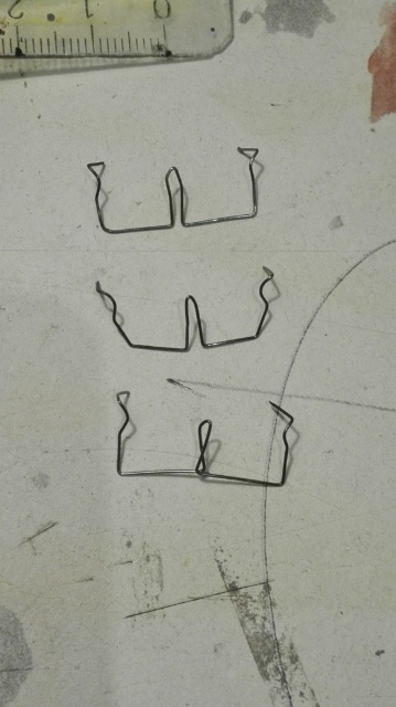

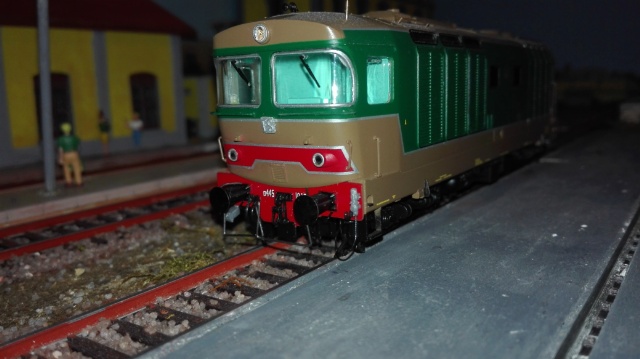

Intanto ne ho fatti tre; con le composizioni minime dei miei plastici non dovrei avere problemi di respingenti, e sono quasi invisibili (guardate la foto)
52201795947.jpg [ 68.8 KiB | Osservato 6380 volte ]
52201710010.jpg [ 73.8 KiB | Osservato 6380 volte ]

Ciao, Franco (Ammiraglio).
Mi fa piacere che le forcelle siano già in uso sul tuo plastico, che ben si presta per eseguire manovre, anche di locomotori che arrivano in una stazione di testa e poi vengono sganciati, tramite uno scambio sfilano accanto al convoglio che hanno trainato e poi si mettono di nuovo in testa per ripartire in senso opposto.
L'uso appropriato per queste forcelle :wink:
