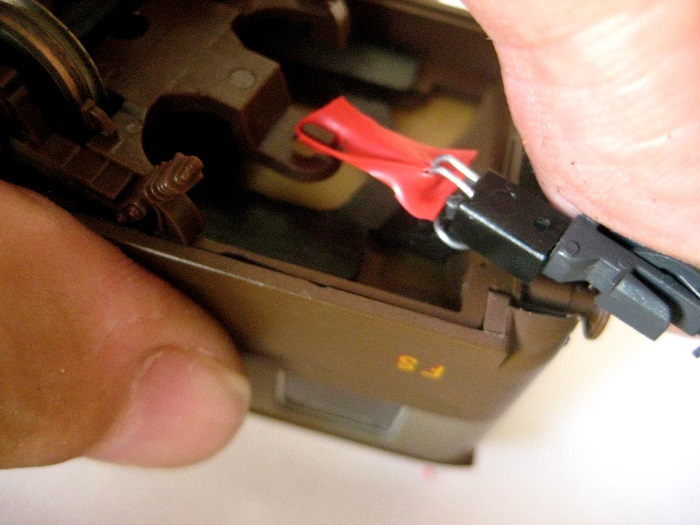

Adesso il timone è inserito nella sua sede.
C'è tutto, compreso il carrellino col gancetto originale, sul quale è ancorato il rettangolino rosso.
Occorre solo ancorare bene la piastrina nera che ferma il timone di allontanamento e lo tiene aderente, nella parte più alta e più interna, al telaio della carrozza. Come vedete, ora il fermo è un po' sollevato.

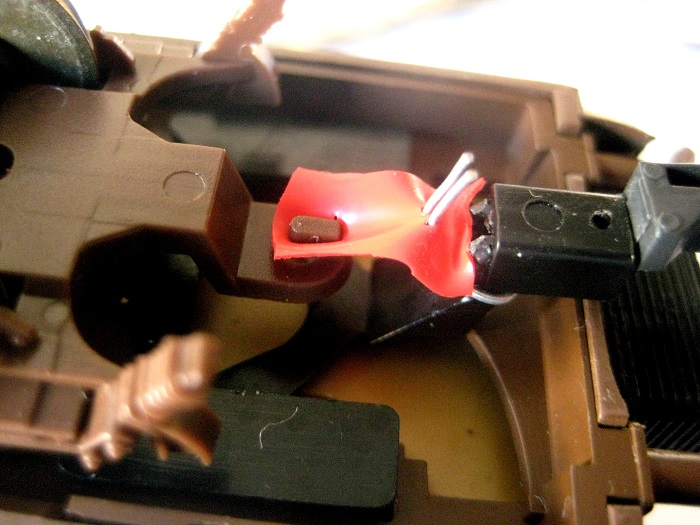

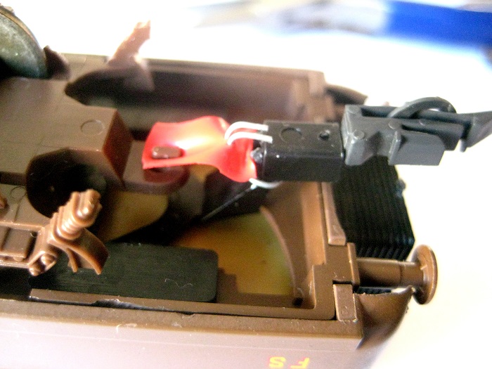

Adesso basta tirare la gomma rossa con una pinzetta e bucarla con le due punte della forcella.
Poi, sempre con una pinzetta occorre ripiegare le due punte in modo tale che il rettangolino di gomma non possa più liberarsi.
E' estremamente importante, in questa fase, tirare il rettangolino di gomma quanto basta, in modo che crei la giusta tensione fra il carrellino nel quale è imprigionato l'assale e il timone di allontanamento, che deve poter "virare" verso un respingente o l'altro con docilità quando si affrontano le curve.

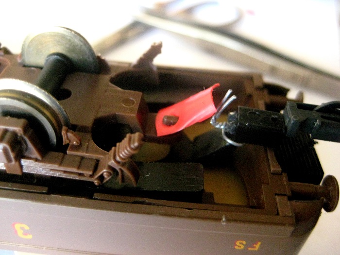

Ecco come il timone brandeggia da una parte e dall'altra.
La traslazione, se avete tirato bene la gommina (quindi né troppo, né troppo poco) è assai docile. Funziona meglio questo timone che quello con la mollettina originale, credetemi.

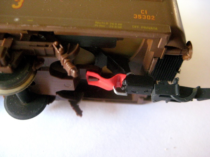

Ecco l'accrocchetto visto da un'altra angolazione.
C'è una cosa importante da considerare. Come ho già specificato fate bene attenzione a posizionare il rettangolino di gomma in modo che sia teso in modo ottimale, ovvero né troppo, né troppo poco.
Ciò soprattutto perché il filo metallico col quale realizziamo la forcellina che si imprigiona nella gomma, è attorcigliato, diciamo sul "collo" del timone di allontanamento, proprio in prossimità e un po' sopra alla presa NEM per il gancio.
Questo fa sì che se il gommino rosso fosse troppo tirato, il gancio (specie il gancio corto Roco - col gancio ad occhiello il problema è meno evidente) tende a "puntare" verso il basso rendendo difficoltoso l'aggancio o provocando sganciamenti in corsa non desiderati.
