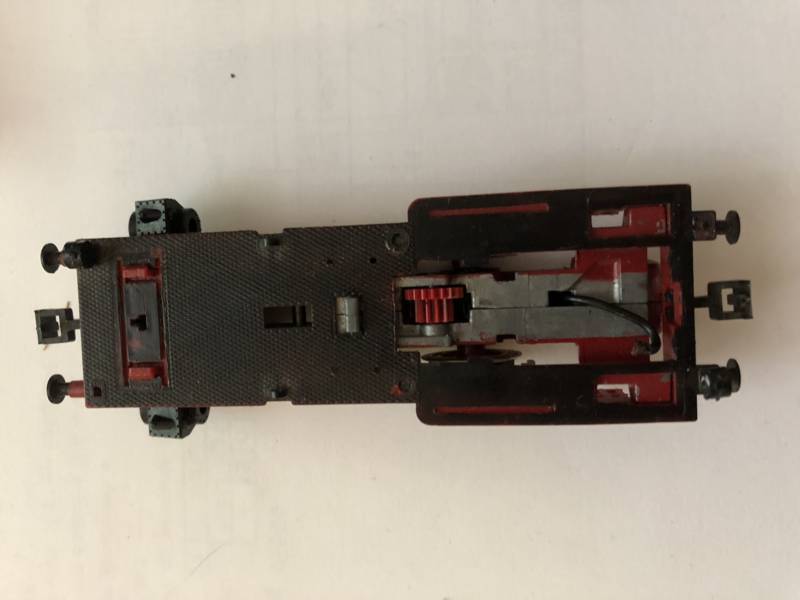

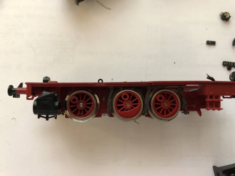

senza avere il modello in mano è difficile dare consigli....

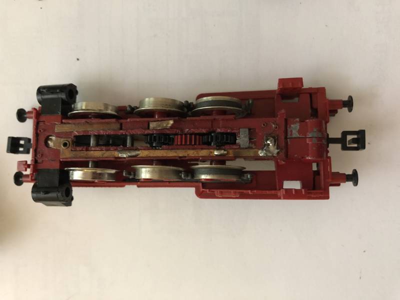

Se ti può essere utile ti posso postare queste immagini.

Se il telaio non è in metallo , usa la piastrina ramata come base su cui saldare delle lamelle che sfreghino nell'interno delle ruote ,
Se il telaio è metallico , allora una delle due polarità devi isolarla..rifai o smonti una piastrina e la blocchi sul telaio con un pezzo di biadesivo o silicone in maniera da isolarla.
In ambo i casi usa del bronzo o delle lamelle in bronzo , flessibili e durature, puoi prendere quelle che trovi in vendita per la presa corrente delle carrozze e ritagliarle e adattarle a modo.

Grazie molte per i consigli, a questo punto devo solo reperire il materiale.
Poi approfitto dell'occasione per chiederti se sei in grado di realizzarmi le targhe del costruttore, il numero della locomotiva alla base del fumaiolo e le decals, in caso positivo ci sentiamo in m.p.

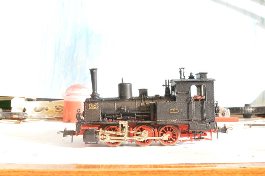

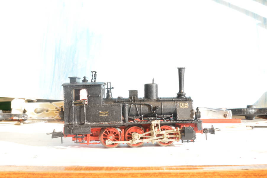

Ecco lo stato avanzamento lavori; la T3 Raimo è stata dotata di respingenti a bovolo e fanali ad olio, per il momento è statica ma conto di motorizzarla, la seconda kit Co. Ri, è stata montata su meccanica Fleischmann il funzionamento è ineccepibile ma la modifica ha richiesto troppi lavori di adattamento ed aggiustamento molto impegnativi.

I respingenti che puntano verso l'altro non si possono guardare :roll: .e sinceramente nel complesso non mi sembra montato nel migliore dei modi quel kit....

Anche nel RAIMO trova un fischio che sia tale e cerca di sistemare le aste delle valvole di sicurezza....
Aggiungo anche che sul telaio Fleischmann va fatto un taglio sul telaio in prossimità del motore e se il kit non ha deformazioni lo monti al volo....

Se debbo essere sincero quei componenti non essendo un vero e proprio kit e quindi mancante di istruzioni, mi hanno dato non pochi problemi, ho dovuto improvvisare e non sapevo del taglio al telaio così l'ho rastremato per farlo passare attorno al motore fino a fargli perdere rigidità e robustezza, inoltre la caldaia essendo in resina era deformata ed ha richiesto numerosi interventi di fresatura per adattarsi, l'unica parte che non mi ha creato problemi è stata la cabina e comunque il tutto è stato fissato con colla vinilica ed ho cercato di fare meno danni possibili sul telaio originale per poterlo ripristinare con la sua locomotiva originaria. i respingenti che guardano in alto dipendono dal pancone che si è leggermente piegato. Sicuramente la Raimo è più pulita e precisa e non è detto che vi trasferisca targhe e tutto ciò che può essere utile, quanto agli altri dettagli, si sistemano anche perché la vorrei motorizzare e sistemare definitivamente quei leveraggi del biellismo.
