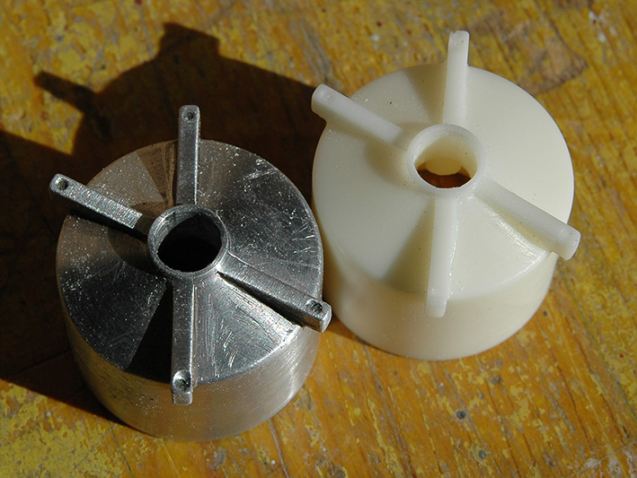

capolinea ha scritto:
Sempre in tema. Oggetto misterioso:
È il coperchio di un nuovo modello di pentola a pressione?

È la cisterna che al vero era in cemento di un carro trasporto vino, che Giancarlo aveva già realizzato qualche tempo indietro. Un carro molto bello che mi ha sempre affascinato che non abbiamo mai finalizzato per mancanza di tempo. E dire che parecchio lavoro era già stato fatto!
Esatto, o meglio é il master in alluminio per replicare in resina le cisterne in cemento, veramente inusuali, nel trasporto ferroviario.
DSC_7246--.jpg [ 167.25 KiB | Osservato 6626 volte ]

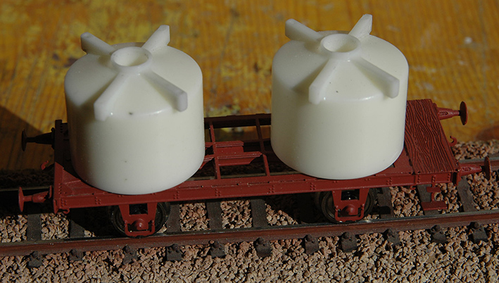

Il telaio é provvisorio, le cisterne sono solo appoggiate per valutare l'impatto visivo
DSC_7245--.jpg [ 208.05 KiB | Osservato 6626 volte ]

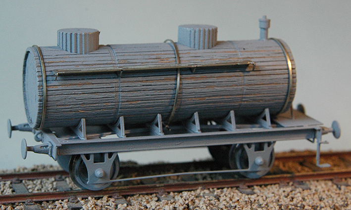

Meglio così?
DSC_1755--.jpg [ 216.62 KiB | Osservato 6505 volte ]

Hai solo appoggiato la cisterna sulle selle.....dovrai farla scorrere vero destra?
Non ho possibilità di visionare la foto pubblicata sul libro....non è che il bordo della cisterna deve stare a filo del pancone a sinistra guardando?
Anche la spaziatura delle selle di appoggio farebbe pensare ad un centraggio del serbatoio più spostato verso destra :wink:
Comunque sia, mi garba parecchio e mi prenoto per eventuali kit :mrgreen:

La cisterna é solo appoggiata sulle selle, e quando si fanno le cose in fretta...
La cisterna la devo, ovviamente, verniciare prima di montare le cerchiature del fasciame che vanno fatte nere.
Tuttavia sul figurino a pag. 29 del Volume 4: carri serbatoio serie M del Leone, la cisterna deborda dal pancone per circa 3 mm (in H0, ovviamente), ma non é certo una svista in quanto i respingenti a bovolo lato pompa, opposto a quello della foto, sono quotati al vero 580 mm, mentre quelli dalla parte in vista 675, e credo che tutto ciò sia dovuto alla presenza di una portella di scarico dei mosti, che deve andare oltre il pancone per lo scarico.

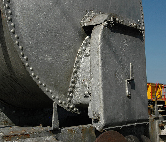

Questa é la portella di scarico del carro cugino della RA di Trieste e anche qui la testata della cisterna é a filo pancone
DSC_0712--.jpg [ 218.6 KiB | Osservato 6491 volte ]

Ora si che ci siamo :D

Decisamente notevole! Tutto bianco con ritocchi in nero sarà una cosa stratosferica!!
