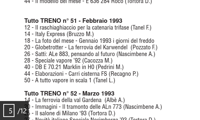

Marco: il tT che parla del raschiaghiaccio è il #51 del 93.
Andrea: interessante la tua ipotesi. La tengo buona in attesa di altre considerazioni.
Il 53 è di metà anni 80, il mio primo numero (regalatomi) è il 74 del 1987 (fra l'altro è bellissimo rivederlo, mi riporta alla mente un altro mondo...). Non è che intendi il 111 del 1991? Lì c'è un articolo sulla Porrettana e, andando a memoria, è menzionato il carro raschiaghiaccio, e si riporta anche che vennero ben presto rimpiazzati da locomotive marcianti ad orario libero.
Ad ogni buon conto, il tuo è un modello da urlo... complimenti viverrimi!!! :shock: :shock: :shock: :mrgreen:
 Oggetto del messaggio: Re: Un falso storico
MessaggioInviato: lunedì 18 febbraio 2019, 15:03
Messaggi: 2030
Noneeee :lol: Mi sa che confondi iT con tT!
