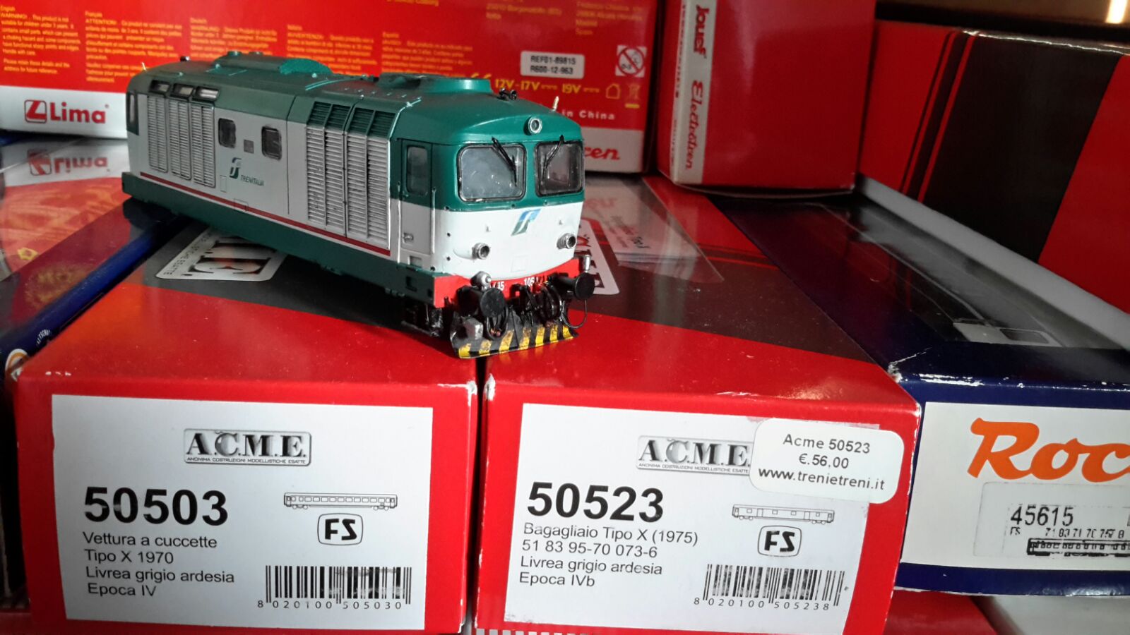

 Oggetto del messaggio: Re: lavoretti vari e movimento di manine : Modellismo Popola
MessaggioInviato: domenica 11 marzo 2018, 14:13
Messaggi: 1674

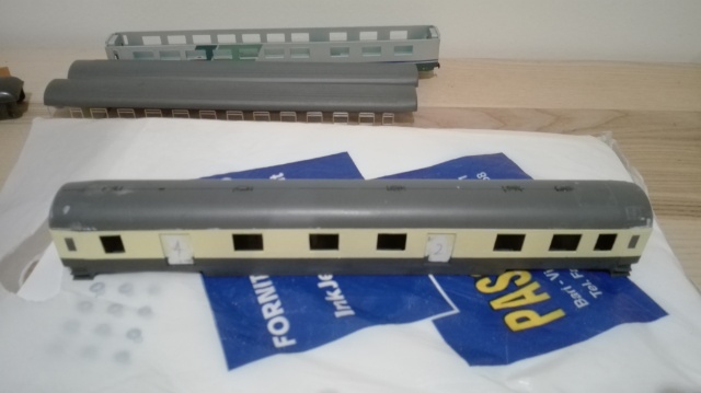

Qualcosa si vede

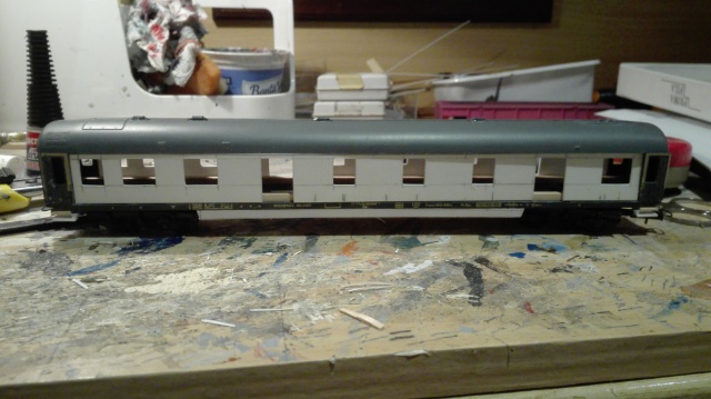

MessaggioInviato: domenica 18 marzo 2018, 16:09
Messaggi: 1674

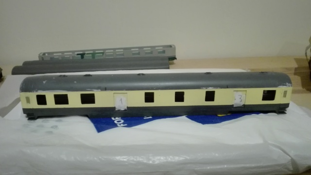

Piccoli rottami crescono :mrgreen:
quando hai finito con il " rottame " ...chiama che lo smaltisco io :D :D
complimenti bel lavoro !!

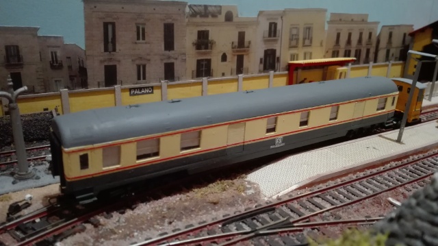

Ecco il risultato: bagagliaio GC 1970, colto dopo la prima revisione delle officine Cicciobello...
2192018192331.jpg [ 86.78 KiB | Osservato 7858 volte ]

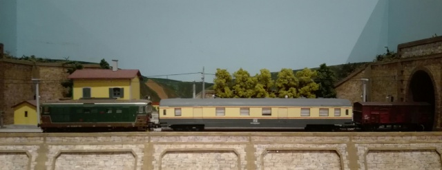

...e in viaggio verso la S.R. di Milano nell'appennino toscoemiliano
2192018192350.jpg [ 48.95 KiB | Osservato 7858 volte ]
L'ho fatto sulla base di due vecchi giocattoli lima (x tedesca e self-service) e due fiancate ritagliate ex novo.
Lo so che esiste già in scala esatta, ma le mie carrozze degli anni 80 sono quasi tutte, tranne le MD, in scala ridotta: di qui la necessità dell'autocostruzione in economia :mrgreen:

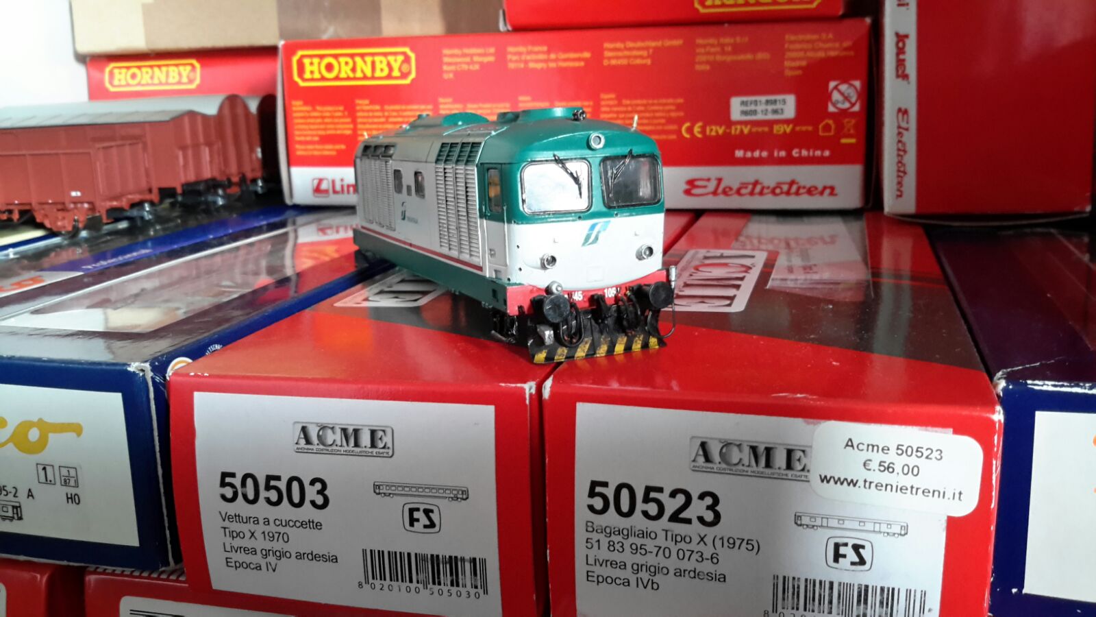

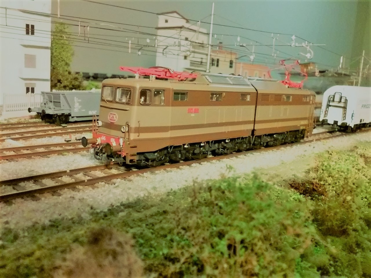

Non posto qui qualcosa da anni perché praticamente fermo con le manine. Ieri sera però ho utimato il montaggio delle sabbiere di progetto modellismo sul mio 645 e volevo condividere con voi il risultato. :wink:
20180320_142956-min.jpg [ 233.32 KiB | Osservato 7748 volte ]
Il modello cambia faccia! Bravi ragazzacci! :wink:
Enrico

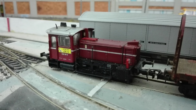

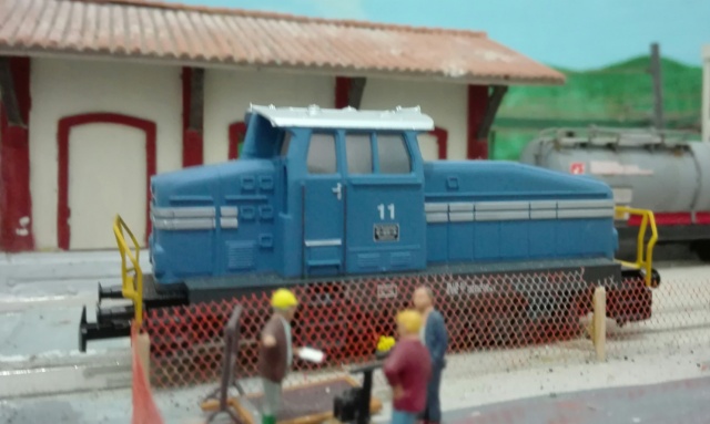

Dopo la costruzione integrale, ecco una piccola riparazione di mezzo in disuso e parzialmente "incidentato" ma ancora funzionante:
- ricostruito pancone posteriore mancante;
- rimontati tutti i respingenti, parimenti mancanti;
- rimontati i ganci con innesti fai-da-te;
- ripulite ruote e linguette prendicorrente, giunte zozze per la lunga inattività;
- incollata... la matricola della società privata di raccordi che ha comprato la macchina.
Ed eccola sul raccordo del mobilificio di fronte allo scalo di Pratignone...
2222018215238.jpg [ 72.72 KiB | Osservato 7467 volte ]
...mentre la più grossa henschel, sovrabbondante per questo impiego, pernotta nello scalo pubblico prima di tornare alla sede aziendale
222201822259.jpg [ 73.24 KiB | Osservato 7467 volte ]

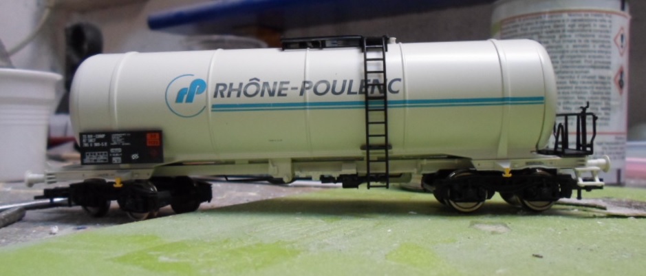

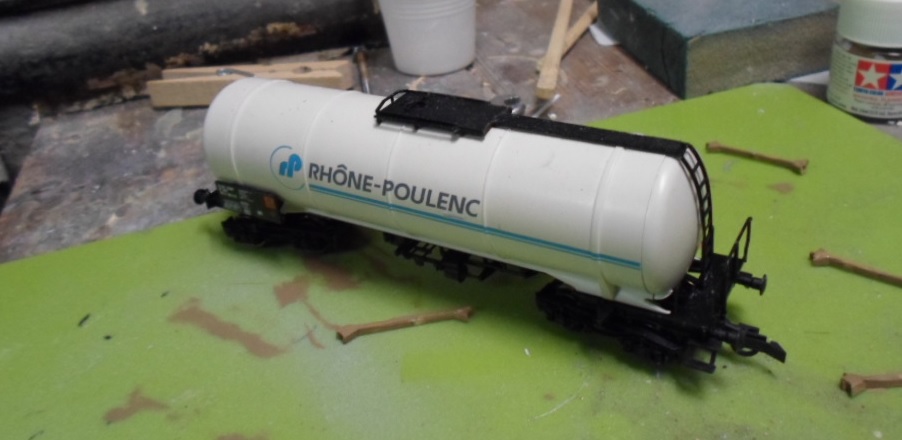

Ecco una piccola elaborazione fatta x rendere più reale un carro cisterna.
il carro e' il fleischman 547205 economico carro a carrelli si trova spesso in rete a meno di 20 euro meno che un usato
ecco come era
SAM_2563a.jpg [ 82.58 KiB | Osservato 7450 volte ]

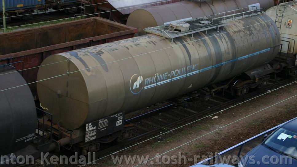

Quel telaio bianco mi faceva inorridire
ecco come dovrebbe essere
poulenc.jpg [ 74.51 KiB | Osservato 7450 volte ]
cambiato colore del telaio spostate le scalette stuccato fori ritocchi vari

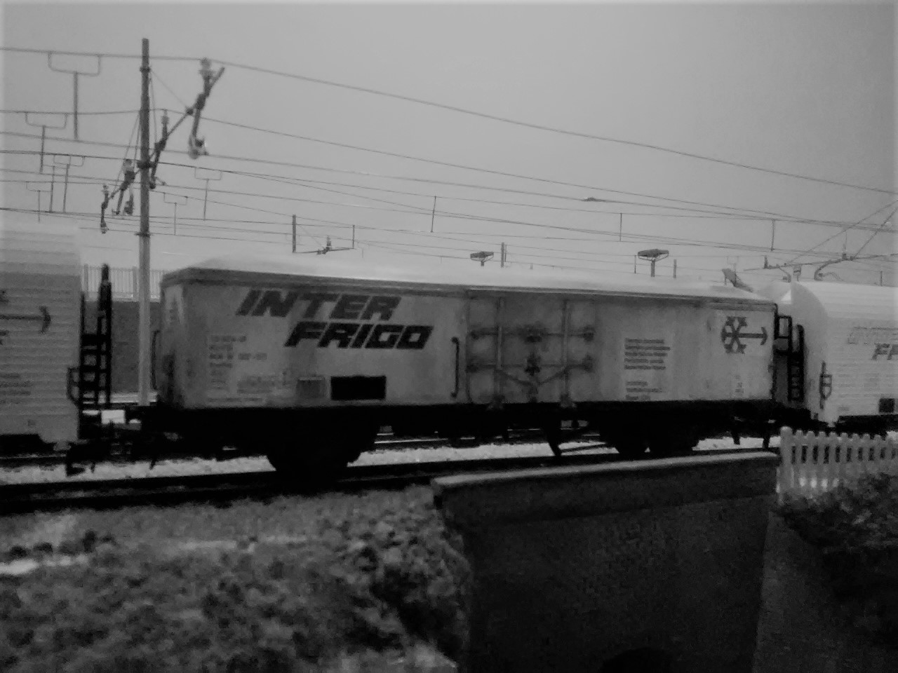

Un altro lavoretto molto popolare per rimettere a posto il carro Interfrigo della Electrotren in semplici passaggi quasi tutti legati ai parasale:
1 - staccare il blocco parasala e sala, consumare i bordini in alto che poggiano sul telaio, sacrificando un pochino l'estetica del parasala, ma con netto guadagno in termini generali. Il carro non risulta più sui trampoli.
2 - accorciare il passo lavorando sempre sui parasala consumando la parte interna. Purtroppo i ganci originali non si possono più utilizzare, quindi i parasala li ho dovuti attaccare con un po' di colla al telaio dopo aver ristabilito il passo corretto.
3 - riverniciatura della parte bassa della cassa in nero.
4 - sostituzione dei mancorrenti in plastica molto cicciotti con altri in metallo.
20180326_193011.jpg [ 217.82 KiB | Osservato 7187 volte ]
Ha un altro aspetto, ora somiglia molto di più a carri molto più costosi e blasonati. :wink:
P.S. scusate la foto, ma l'ho fatta ieri sera con poca luce e col cellulare.

Catenaria molto realistica, è commerciale ?
Complimenti
Gianni
MessaggioInviato: martedì 27 marzo 2018, 11:47
Messaggi: 1380
Località: Alatri (FR)
Grazie Gianni! :) No è fatta in casa. Filo da 0.3 mm con panto in presa e pendini 0.2 mm. Filo di contatto in acciaio armonico, ma consiglio vivamente il bronzo fosforoso perchè questo è ostico da saldare, mentre la fune portante l'ho rubata a mia moglie che si diverte con le perline ed è come nella realtà un insieme di fili intrecciati (tipo corda). Peccato che con le foto tutti questi particolari si perdono. :roll: Ti saluto. :wink:

Bravo Enrico!
Per l'applauso ti aspettiamo al varco con una bella foto, dove apprezzare il lavoro fatto sul telaio.
Buona anche la sporcatura.....
