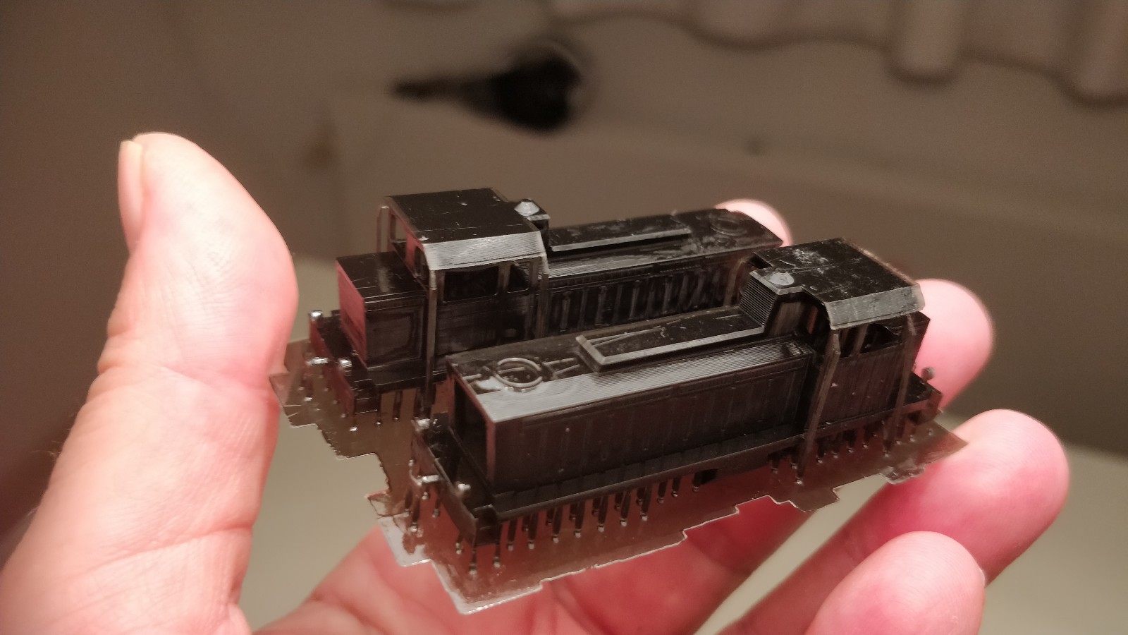

Mi ero perso la motorizzazione dell'R212
Bella!
Ma ora si ritorna sul Rd142, no? Hai due nuove scocche di Rd142 pronte per ricevere la tua motorizzazione.
rd142.jpg [ 197.82 KiB | Osservato 9549 volte ]
Cono curioso di vederle complete a Novegro.
È un peccato che non ci sia un plastico in Nm per provarle.

e' gia' stato molto riuscire ad andare a Novegro, ho potuto consegnare solo la cassa ma non la motorizzazione del RD142.
Causa il lungo periodo di fermo sono riuscito a consegnare solo la motorizzazione per la RAln60 e e il telaio per la rimorchiata.
Prima di rimettere mano alla nuova cassa del RD.142 ho deciso di terminare le casse delle RAln60 .
